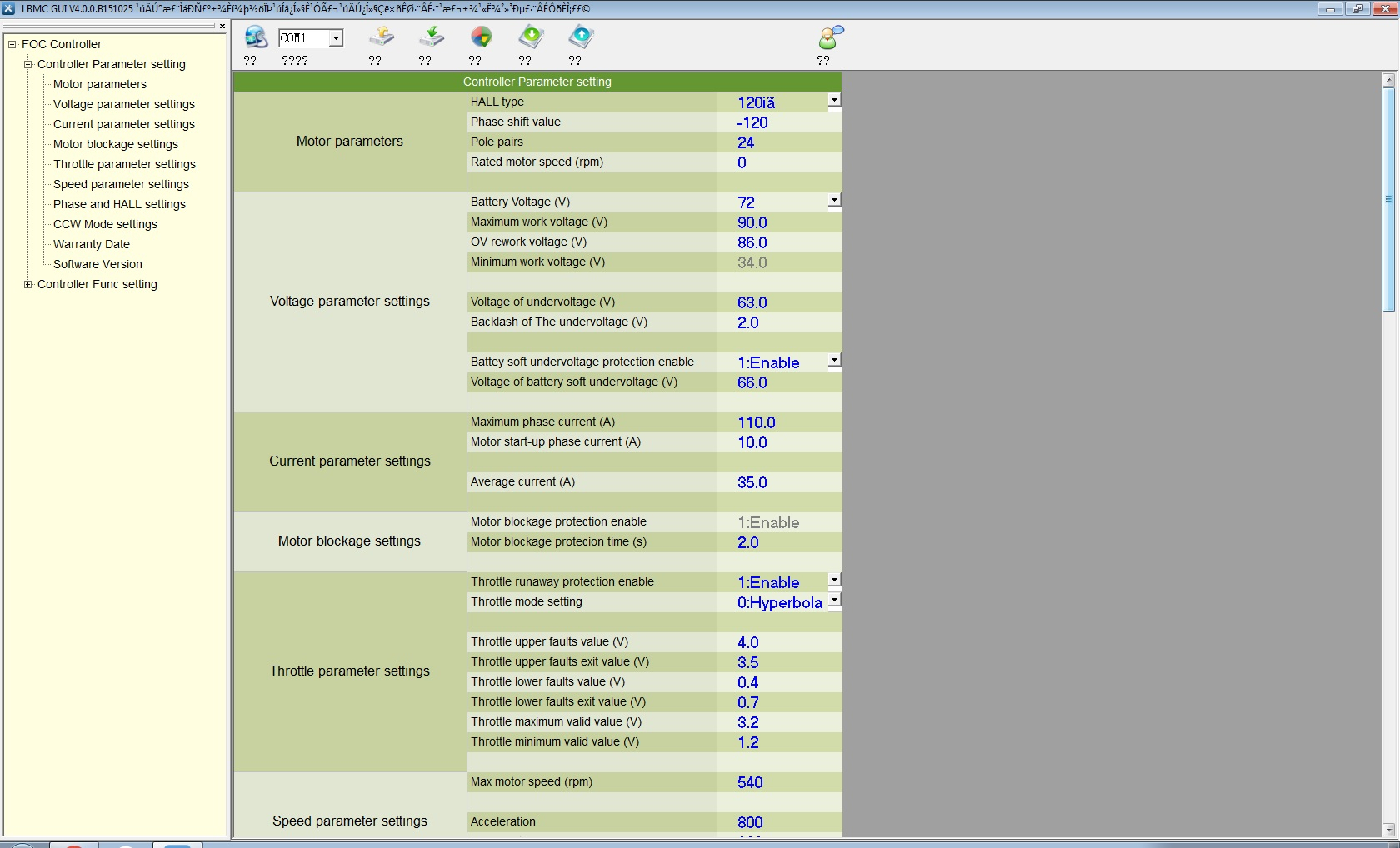

Wenn der neue Motor da ist, brauchst du nur einen Parameter ändern: Motor pole pairs von jetzt 28 auf 16 setzen. Das Lingbo Handbuch (german) verwirrt nur.
Später vielleicht den Batteriestrom sowie den Motorphasenstrom etwas anheben für einen guten Ampelstart. Dritter Parameter von oben.

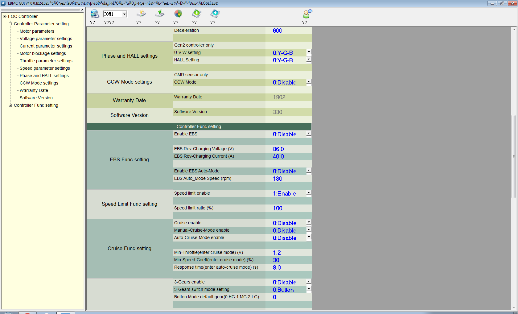

Freud mich, dass der neue Motor läuft. Ein Foto Rubrik EBS wäre hilfreich.....

Bei Function Setting kann man eingeben:
1. Disable / Enable = 0 ist ausgeschaltet 1= eingeschaltet
2. EBS Charging Volt = 86V
3. EBS Charging Current = 40A
4. Enable EBS Auto Mode = 0 ist ausgeschaltet 1 = eingeschaltet
5. EBS Auto Mode Speed = 180 rpm
Ich probierte einmal den Enable EBS Auto Mode aus. (Auf 1 setzen)

Funktion 1 Enabler/Disable habe ich probiert, bei Disable ist die Reku ganz abgeschaltet, bei Enable tritt das besagte Phänomen auf, dass die Reku nur kurz klunk macht und dann nach gefülht 1/10 sek abgeschaltet wird.
Funktion 2 EBS Charging Volt habe ich rauf/runtergesetzt, hat keinen Einfluss, über 89 V sind nicht erlaubt, dann kommt eine Fehlermeldung beim Abspeichern.
Funktion 3 Charging current geht max 100 A, das war auch die Voreinstellung. Auch hier Fehlermeldung wenn man versucht über 100 A zu gehen. Ich habe mal runter gesetzt auf 80 A, weiter runter vorerst nicht, könnte ich nochmal probieren, hat aber keinen Einfluss. Klunk immer noch da.
Funktion 4 EBS Auto Mode ist ausgeschaltet. Hier wird bei enabled rekuperiert, wenn man den "Gas"griff zumacht. Habe ich auch probiert, klunk bleibt.
Funktion 5 EBS Auto Mode Speed bedeutet, dass die Reku unterhalb dieser Drehzahl abgeschaltet wird und nicht beim Ausrollen bis zum Schluss aktiv ist. Hat auch keinen Einfluss. Klunk bleibt.

Meine Theorie: Der Motor ist mit 96 V rated Voltage angegeben, der alte mit 72V. Höhere Ampèrezahl wird nichts bringen, der Motor wird bei der gegebenen Spannung des Akkus nicht mehr Leistung ziehen, da eben auf höhere Spannung ausgelegt. Beim Rekuperieren generiert der Motor allerdings eine höhere Spannung als der alte Motor, deswegen schaltet der Controller wegen Überspannung ab.
Unter Motor parameters steht bei mir unter phase shift value -60, in dem Post hier -120 (wahrscheinlich grad). Das werde ich mal ändern, vielleicht hilft das ja. Noch jemand eine andere Idee?
