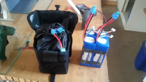

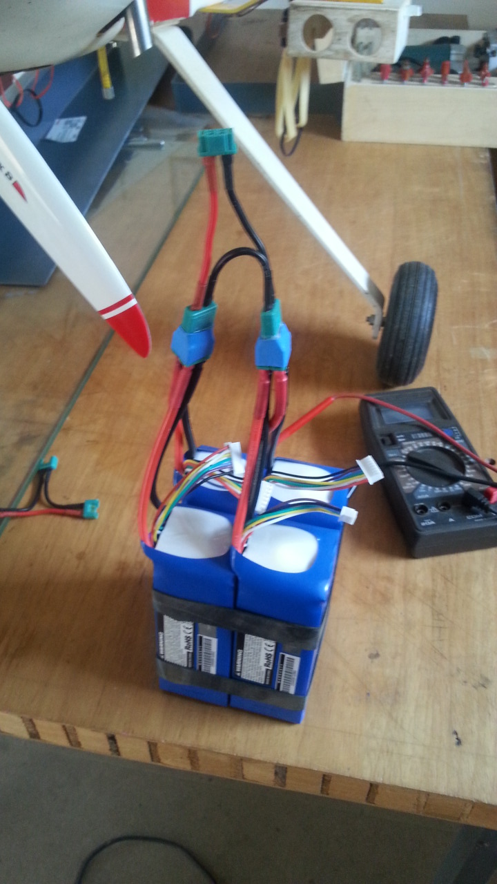

Nun ja, wirklich billig sind meine Packs auch nicht.
Mit rund 480,- für die in Summe 20A ist kein Pappenstiehl, aber ich weis halt was drinn steckt.
Und bei der lächerlichen Balastung von den Zellen im Scooter werden die auch halten.
Bedenkt man nun das der Lader auch knapp 200 Taler kostet, sind wir genau bei der Summe was ein fertiger Chinapack kostet.
Mit dem Unterschied, das dieser Lader ALLES kann und Qualität ist.
Mit 2 Ladeausgängen ist dann 1 Pack in 30 Min. geladen ohne dabei die zellen zu quählen.
Am WE werden die Packs fertig und ich stell mal ein Bild ein.

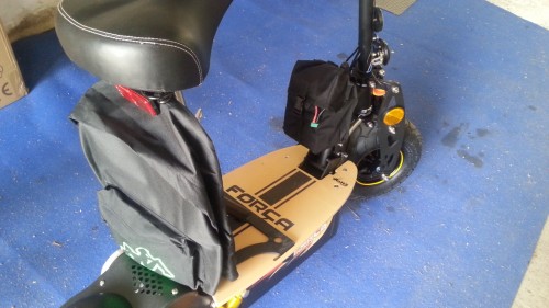

...fast fertig :D
Bevor jemand laut schreit... ja, es kommt noch eine 30er Sicherung dazwischen.
Hab mehrere Std. damit verbracht passende Täschchen für die Packs zu finden.
Ihr glaubt garnicht wieviel Taschen es im Internet gibt :shock: :lol:
Der passende Suchbegriff war dann Koppeltasche bei Amazon :oops:
Aber die Suche hat sich gelohnt, es passt perfekt so wie ich es haben wollte.
Der Anschluss wird dann aus der Akkubox gelegt und die Lipos können direkt angeschlossen werden.

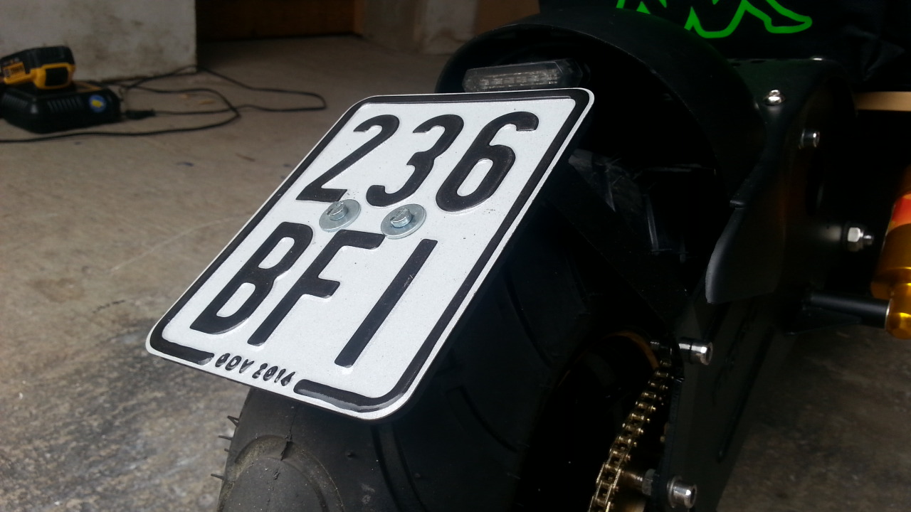

Endlich... nach 18 tagen (3-5 tage lieferzeit...) ist mein evoking 20kmh da... kannst du vielleicht mal ein genaueres foto machen von der nummernschild halterung... würde mich mal interessieren, wie du das gemacht hast. und alle, die es interessiert, die bei S&S angebotene nummernschildhalterung aus alu passt nicht. der reifen ist hier viel zu groß. und wenn ich jetzt mal ein vergleich zwischen mach1 und evoking machen kann, ich würde mich wieder für den evoking entscheiden. bessere bremsen, viel besseres fahrgefühl durch die großen reifen. das das so ein grosser unterschied ist, hätte ich nicht gedacht. ich bin ja schon die 20kmh version des mach1 gefahren und den 6A. dafür sind die lieferzeiten bei S&S reale angaben.
blitzman
Re: Neuanschaffung Forca 3.0
Beitrag von blitzman »

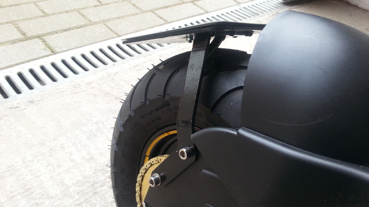

bitte schön...
Du musst drauf achten, das die Rücklicht LED frei bleibt.
Ich hab von dieser die Halterung 2-3mm nach oben gebogen, weil die ohnehin zu tief stand.
Die NS-Halterung muss komplett andersrum gebogen und wieder verschweißt werden. (Platte muss auch mit der Flex runter)
Zusätzlich hab ich eine Verstärkung eingeschweißt um das flattern zu minimieren und das ganze wieder fest zu bekommen.

Hallo.
Ich bezweifele, dass der Neigungswinkel des Nummernschildes noch gesetzeskomform ist. Welcher hinter Dir fahrende PKW-Fahrer soll denn das Kennzeichen noch lesen können? Für LKW- und Busfahrer sicherlich kein Problem, aber für PKW-Fahrer? Dann kannst Du Dir das Schild auch gleich in die Westentasche stecken. :roll:
Akku Lithium 20 Ah
blitzman
damit hast Du bestimmt recht....!
Wie immer, jeder so wie er mag.
Den einen jucktz, den anderen nicht. Ich gehöre eher zu den letzteren ;)
Natürlich könnte ich eine komplett neue Halterung bauen, wo das Schild steihler steht.
Die technischen Mittel sind vorhanden. Werds aber nicht machen, weil mir solche § einfach Latte sind.
Ich halte den originalen nach rechts herausragenden Halter nicht nur für unvorteilhaft,
sondern in manchen Situationen auch für gefährlich !
