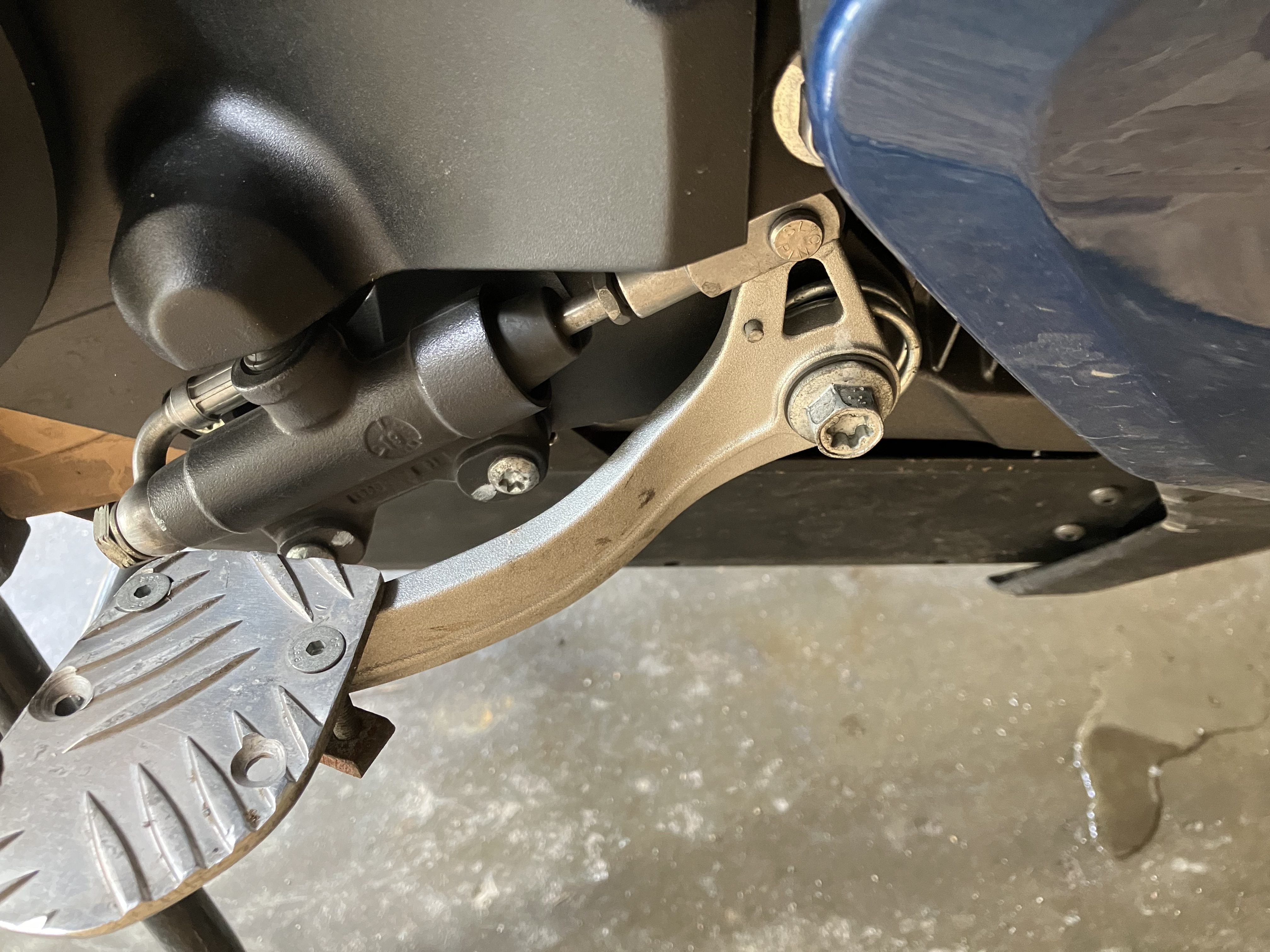

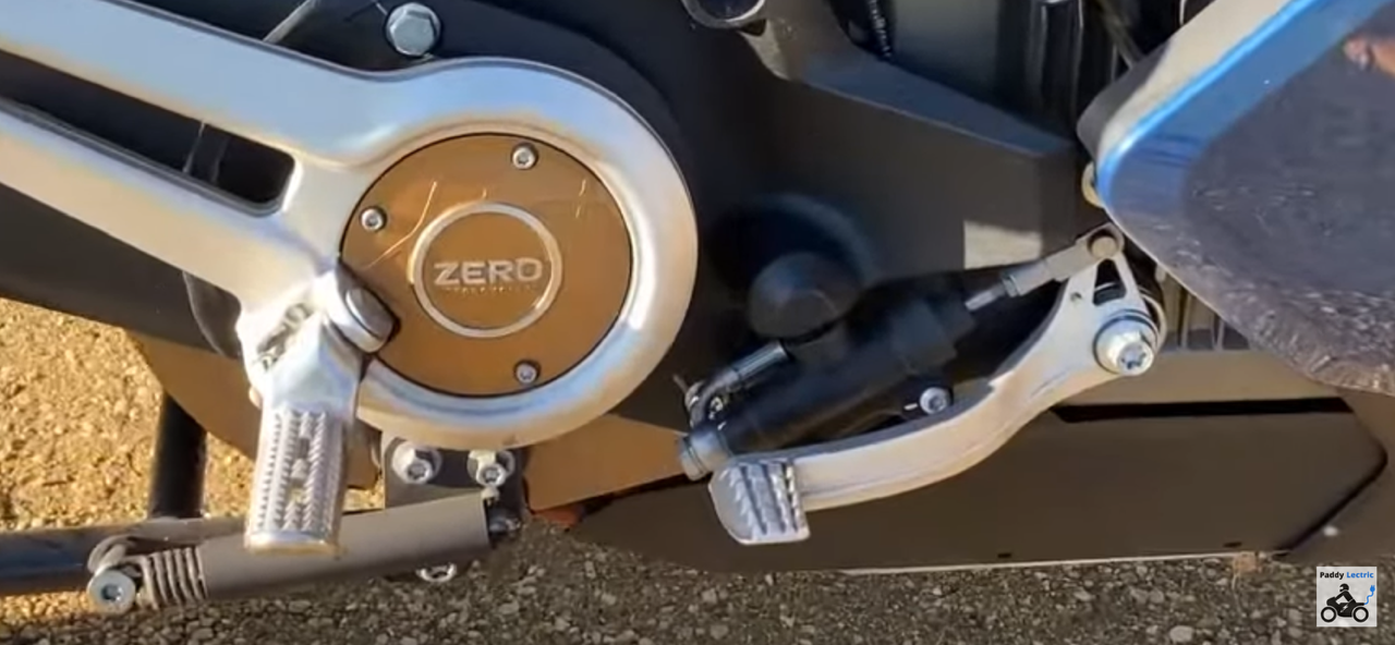

Zu den Fußrasten hin verlängert? Mich stört eher das die so viel tiefer liegt. Somit muss man seinen Fuß schon runter biegen. Auf gleicher Höhe würde das Problem bereits lösen.

Nein. Nach Aussen. Meiner Erinnerung nach kann der Bremshebel in der Höhe verstellt werden.

der niederrheiner hat geschrieben: Fr 5. Apr 2024, 19:29 Nein. Nach Aussen. Meiner Erinnerung nach kann der Bremshebel in der Höhe verstellt werden.
Mit Maulschlüssel, ohne App. . .
Stephan
Der steht schon ganz oben laut Vorbesitzer. Der fixpunkt ist ja fest. Aber schaue nochmal wäre ganz praktisch ohne größeres Trara

Mein Hebel für die Hinterradbremse steht am Anschlag (ganz unten). Um ihn weiter zu drehen, müsste ich den Betätigungsbolzen am Bremszylinder ausbauen und das Gewinde weiter schneiden.

Ich glaube jetzt weiß ich was ihr meint. In meinem Fall also um den Hebel höher zu kriegen musst ich soweit wie möglich am Ende der Gewindestange hingehen. Andersherum also so nah wie möglich an den Bremszylinder wäre dann noch tiefer.
Von dem Abstand her kann ich mich aber nicht beklagen. Ist wie bei der S relativ nah am Bike also da käme ich mit geradem Fuß hin.

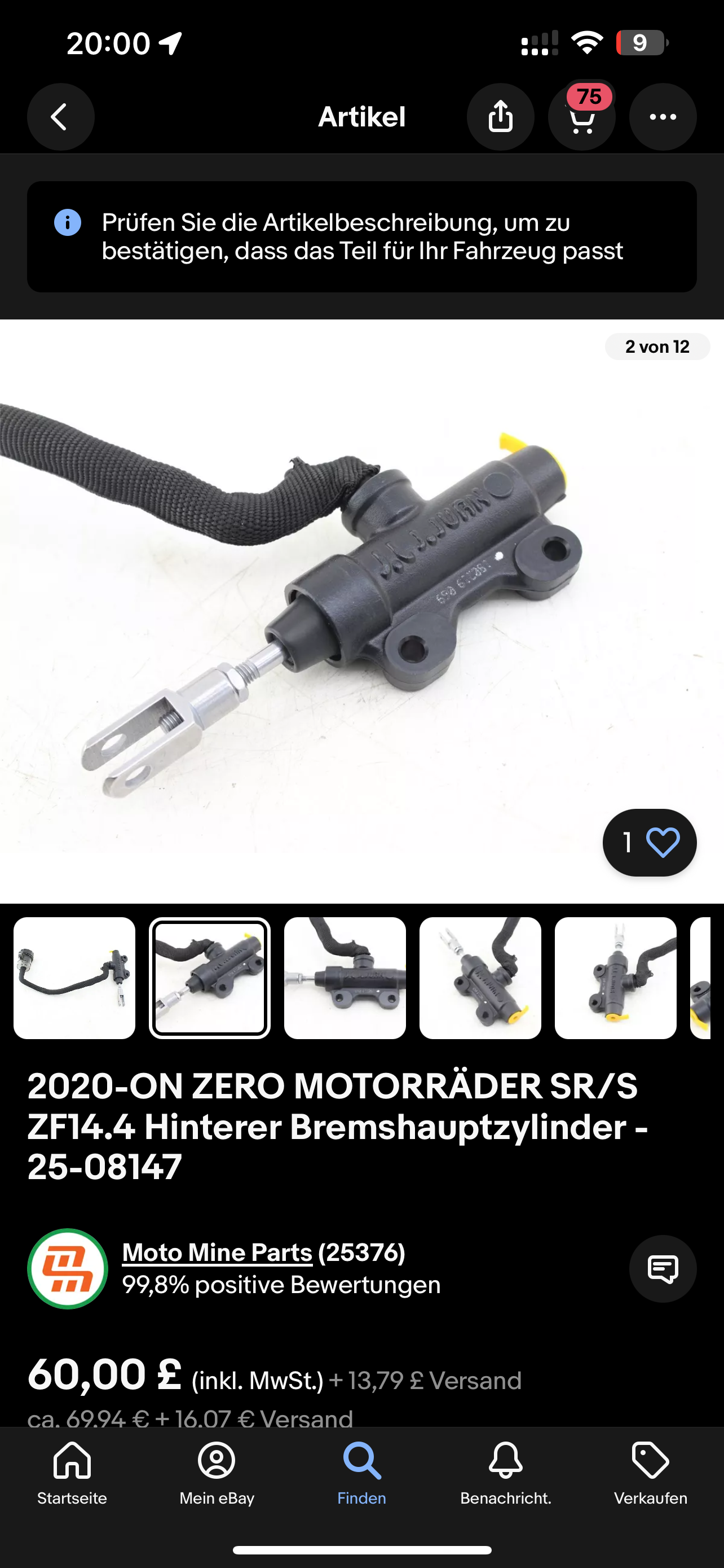

Aber auch dafür hätte ich ne Idee. Es ist ca 1cm Platz also könnte man sich mit nem Abstandsbolzen behelfen und zwischen Bremszylinder und Fußhebel positionieren damit das ganze ca 1cm mehr raus kommt. Das würde ich vermutlich auch noch in Angriff nehmen.
Der Bremskobeln ist übrigens wie bei der S ein Einkolben. Also wer mehr Leistung benötigt der müsste wenn es da was passendes gibt auf 2 Kolben umswitchen.

Den Gewindebolzen kann man doch durch einen längeren ersetzen. Im Gabelkopf würde ich den mindestens Mutterhöhe+2mm, reindrehen wollen.
