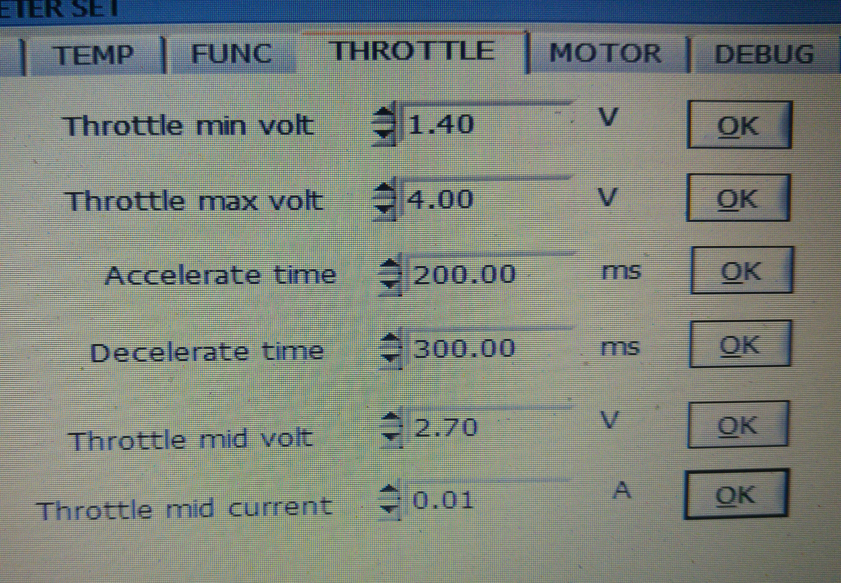

So sieht es aktuell bei mir aus.

Throttle mid current soll kein Strom fliessen?

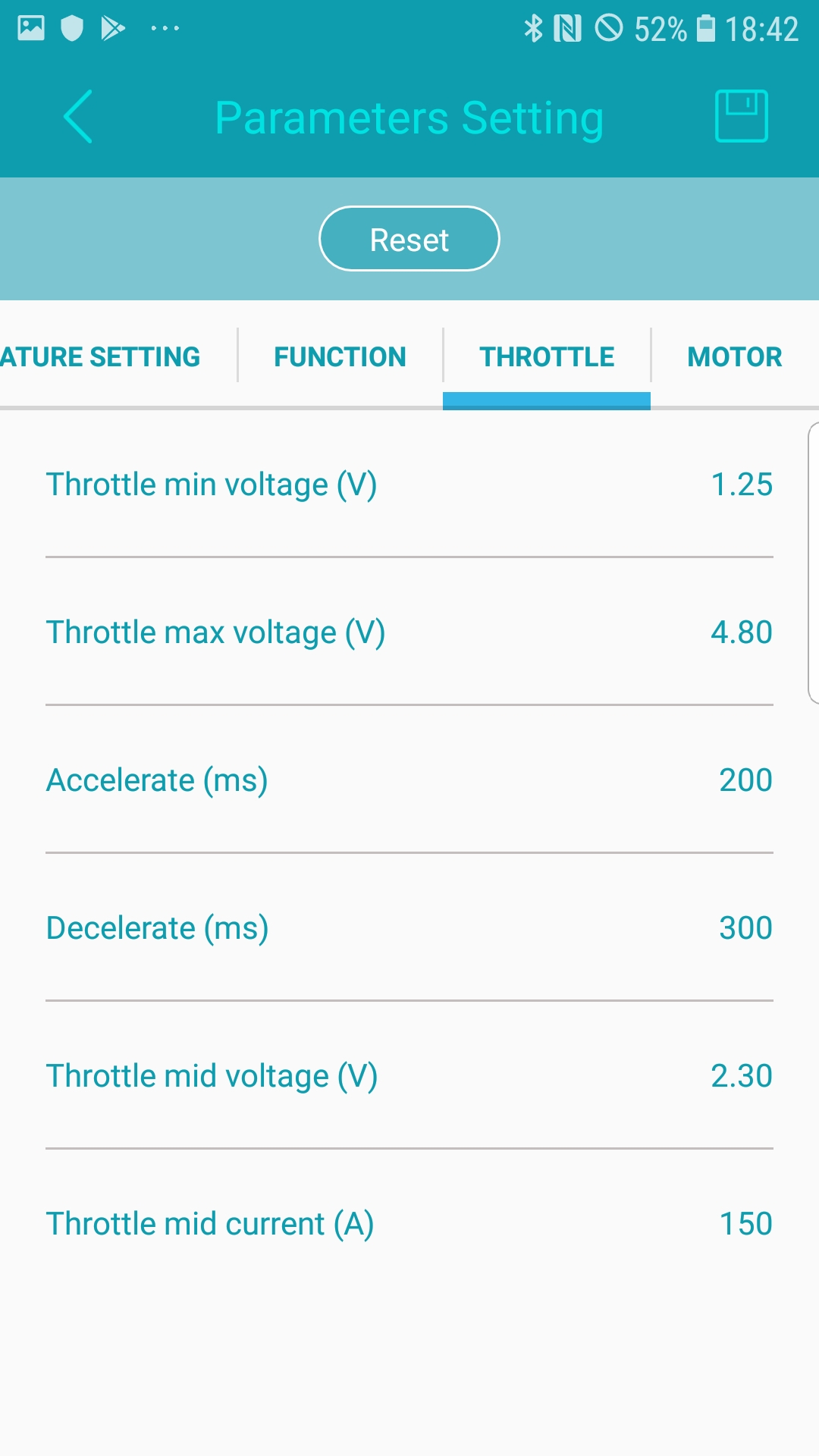

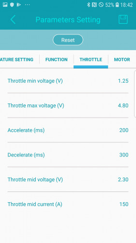

Foto stammt von slothorpe.

Hanne hat geschrieben: Sa 1. Feb 2020, 17:51 20200201_124837-1.jpg
Schau mal, was Dein Gasgriff bei min und Max Stellung an Spannung liefert, min. Voltage sollte 0,2V höher sein als der Minimalwert, Max. Voltage 0,2 V niedriger als der Maximal Wert.
Mid. Current sollte relativ hoch sein, dann zieht der Motor besse unten raus. So wie der eingestellt ist, sollte sich das merkwürdig fahren...
