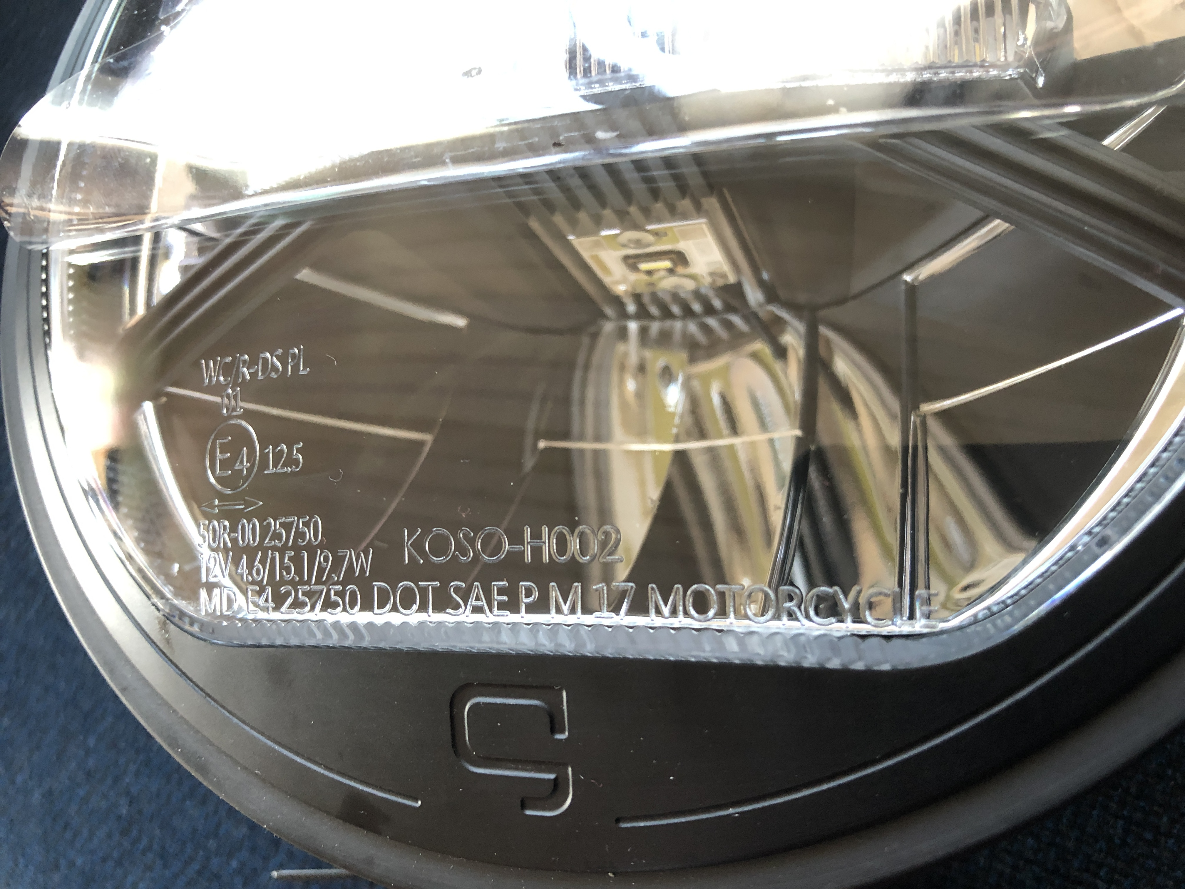

fährst du ohne Führerschein, oder weisst du überhaupt was das ist ?Der mit dem Strom fährt hat geschrieben: Mi 16. Feb 2022, 00:06
Was mich schon stutzig gemacht hat, ist dass bei den Scheinwerfern nur E Nummern zu finden sind und keine Warnungen "nicht im Straßenverkehr zugelassen" oder eine ABE für verschiedene Motorräder.
Der Klimbim hat an der Kiste nix zu suchen, wenn keine ABE vorhanden ist. Wenn ABE vorhanden ist, ist die ABE nur für die Fahrzeuge, die in der ABE aufgelistet sind
sonst: Eintragung nach § 19 STvZO
Quelle:Wenn Sie jedoch Prüfzeugnisse für alle angebauten Teile besitzen, ist lediglich eine Änderungsabnahme notwendig – auch bekannt als Anbaubegutachtung. Diese ist gemäß § 19 (3/4) StVZO zwingend vorgeschrieben
https://www.tuv.com/germany/de/%C3%A4nd ... nahme.html
sonst->Stillegung, kein TÜV, kein Versicherungsschutz+Geldstrafe+Punkte

Uhu, Koso macht folgenden Angabe:
E-Prüfung: E4-113R-0125750
für Motorräder allgemein.
Und behauptet damit, dass der Thunderbolt 170mm LED Scheinwerfer somit für jedes Motorrad im öffentlichen Straßenverkehr einsetzbar ist. Keine Eintragung, keine ABE, keine Angstmacherei... Nur richtig befestigen und Einstellen muss man ihn natürlich.
Das hier findet sich alles auf dem Deckglas: Hier noch der Originalton von Koso:
Koso hat geschrieben:... der ist nach STVZO zugelassen, das sollte es keine Differenzen geben.

Re: Koso LED Beleuchtung Umbau
Einstellung von dem Scheinwerfer macht Fachwerkstatt, Änderungsabnahme durch den TÜV zwingend !
steht auch so in §19 STVZO. Angstmacherei ist ein vollbesetzter KOM mit 55 Passagieren und ein Vollidiot hat den Scheinwerfer vom entgegen kommenden KRAD montiert
Das ist der Grund für zwingende TÜV-Abnahme
Der Typ von KOSO soll jemand anders verarschen
von sicherheitsrelevanten Bauteilen hat ein Laie GRUNDSÄTZLICH die Pfoten wegzulassen, dazu gehört die Beleuchtungsanlage
