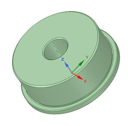

Moin,Prinz_von_Sinnen hat geschrieben: Sa 1. Okt 2022, 06:44Also sowas wird bei uns täglich Hundertfach gedreht, etwa bei der Herstellung von Kettenrädern oder Zahnrädern. Das kann jede Drehbank in hoher Präzision. Problematisch wird das erst bei einem Durchmesser von über 300 mm, oder einer Länge von über 3 Metern.Norbert hat geschrieben: Fr 30. Sep 2022, 20:30
Als Drehteil ist das schon ein ziemlicher Brocken, wenn es nicht die große Drehmaschine bei der Arbeit ist.
das brauchst Du mir nicht erzählen. Problematisch wird es wohl auch nur für Euch über 300mm
Bei der kleinen Hobbydrehmaschine des Bastlers, die gerade mal 45kg wiegt, beginnen diese Grenzen eben etwas woanders. 80mm Alu geht sicher noch aber man muss auf der Maschine schon so vorsichtig sein, daß das ewig dauert.
Gruß,
Norbert

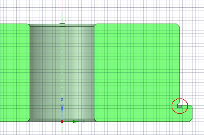

ich habe vor allem in der Ecke (wo der Flansch beginnt) einen Freistich reingemacht.
Probiere es mit dem 3D-Druck. Ich denke übergedreht geht das gut.

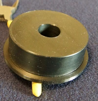

so, PETG übergedreht mutet wie massives Material an, wie Delrin (Nylon) oder so.
Die entscheidenden Maße sind 20,08 und 72,1mm. Das wird ja wohl hoffentlich passen.
Gruß,
Norbert
