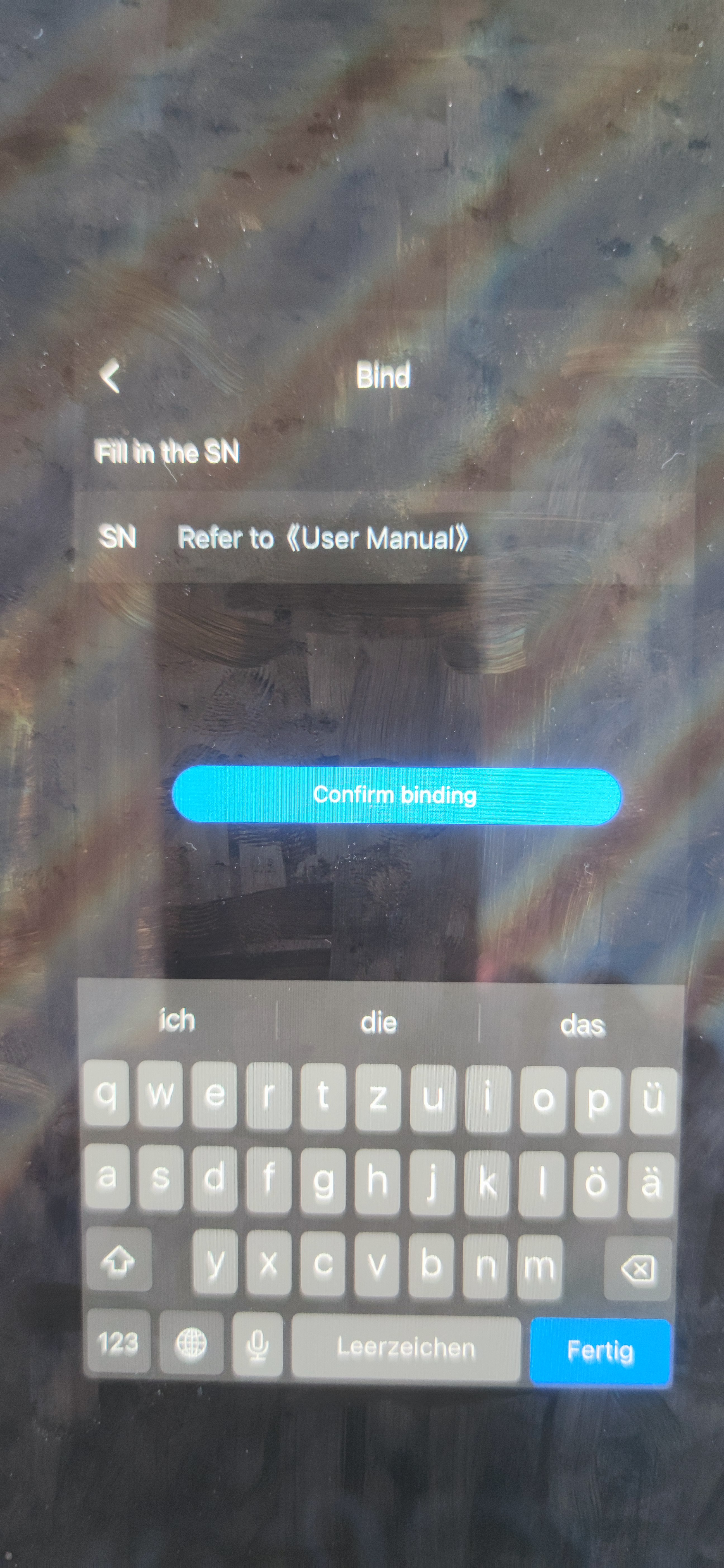

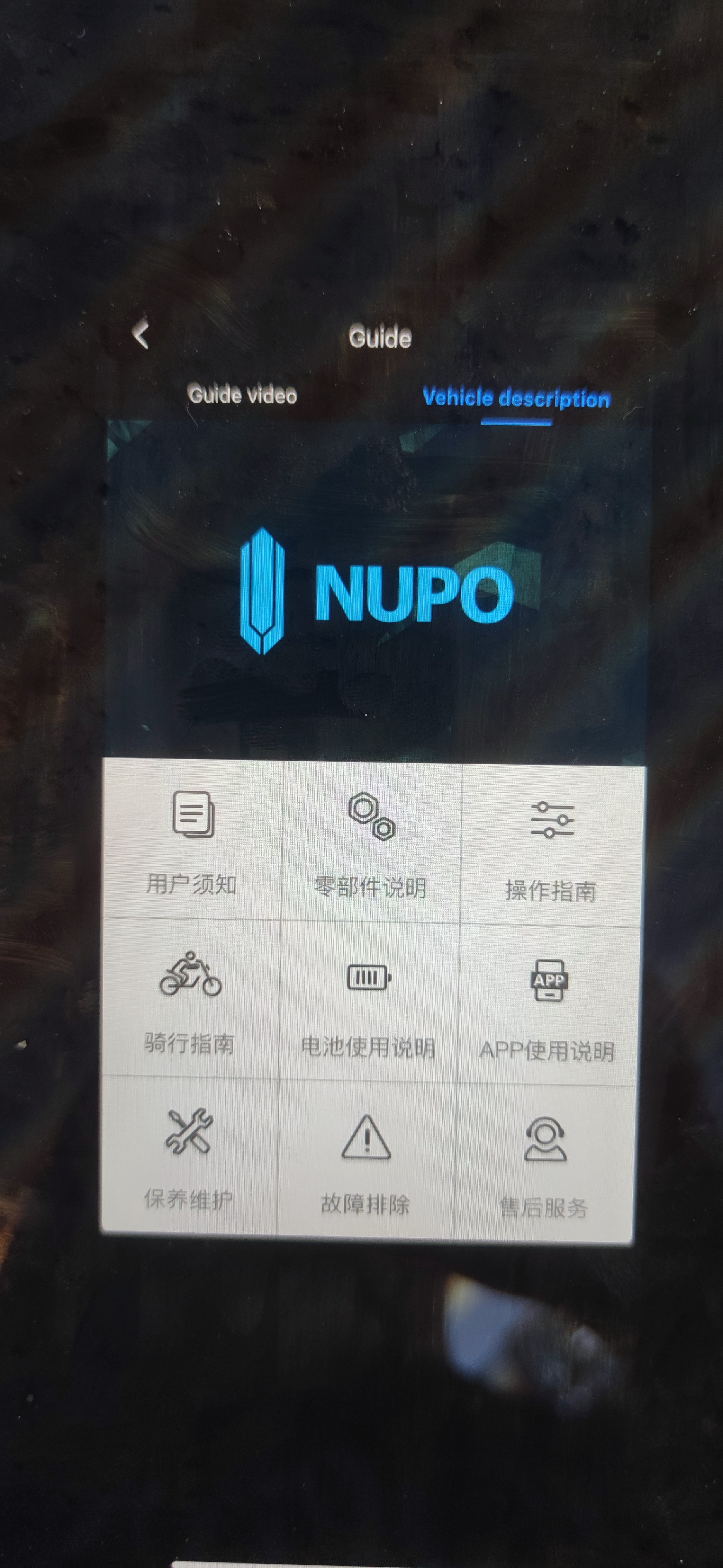

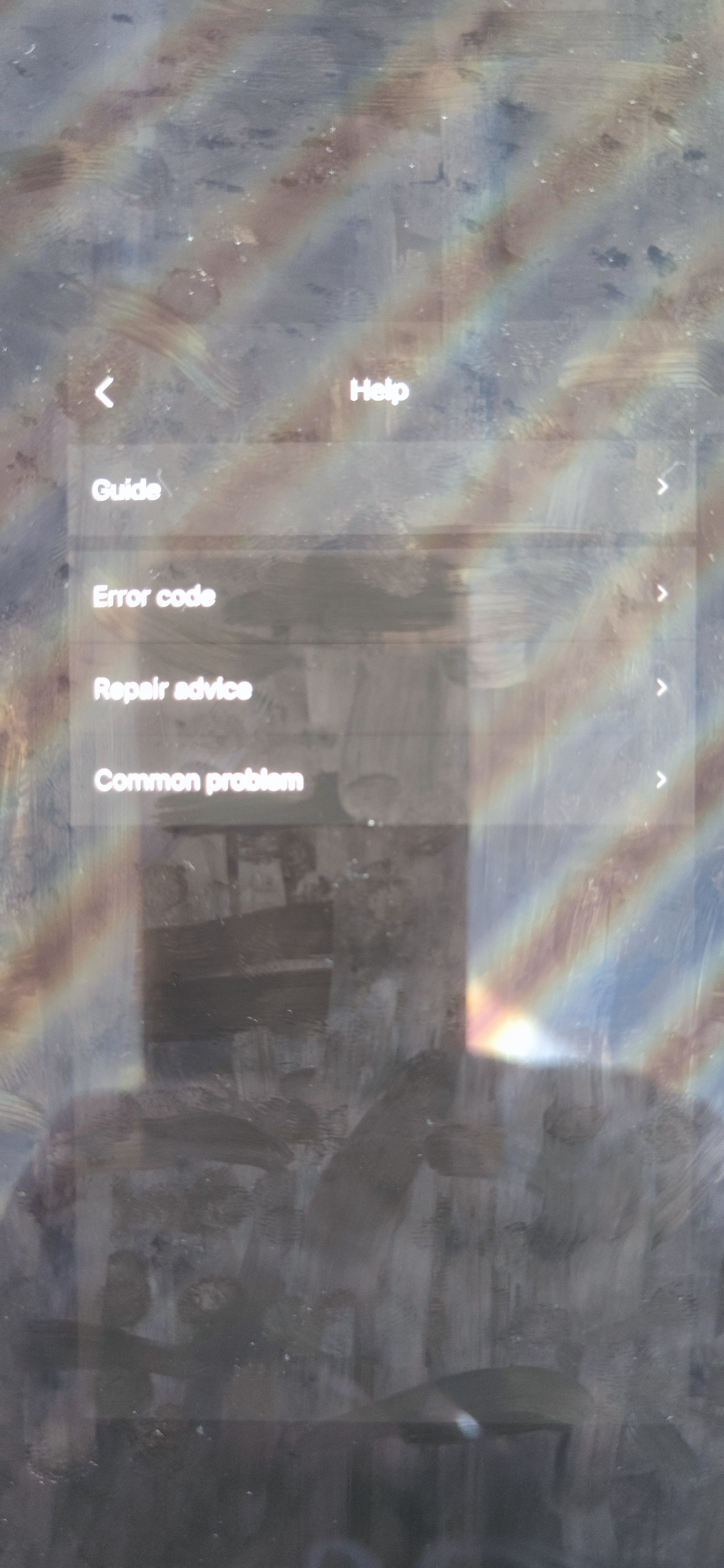

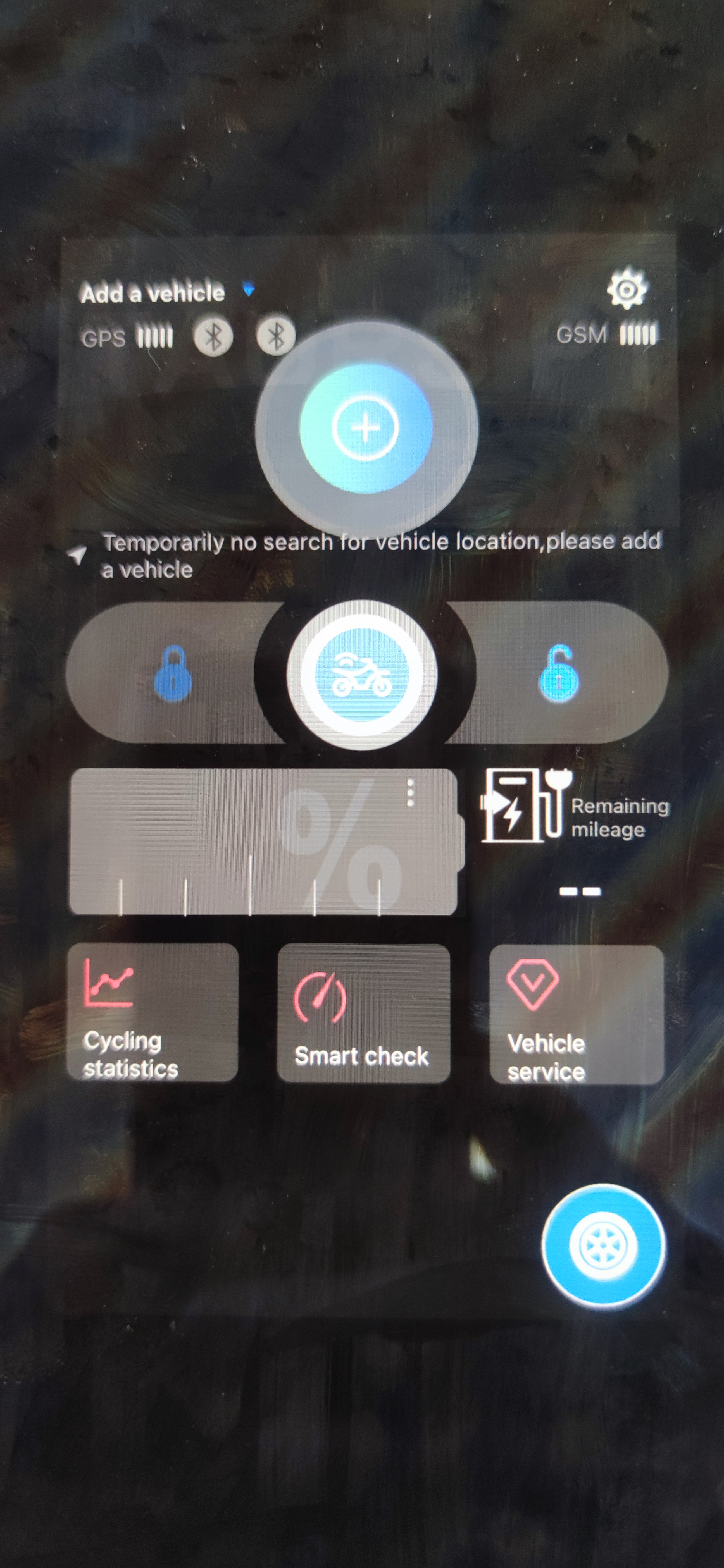

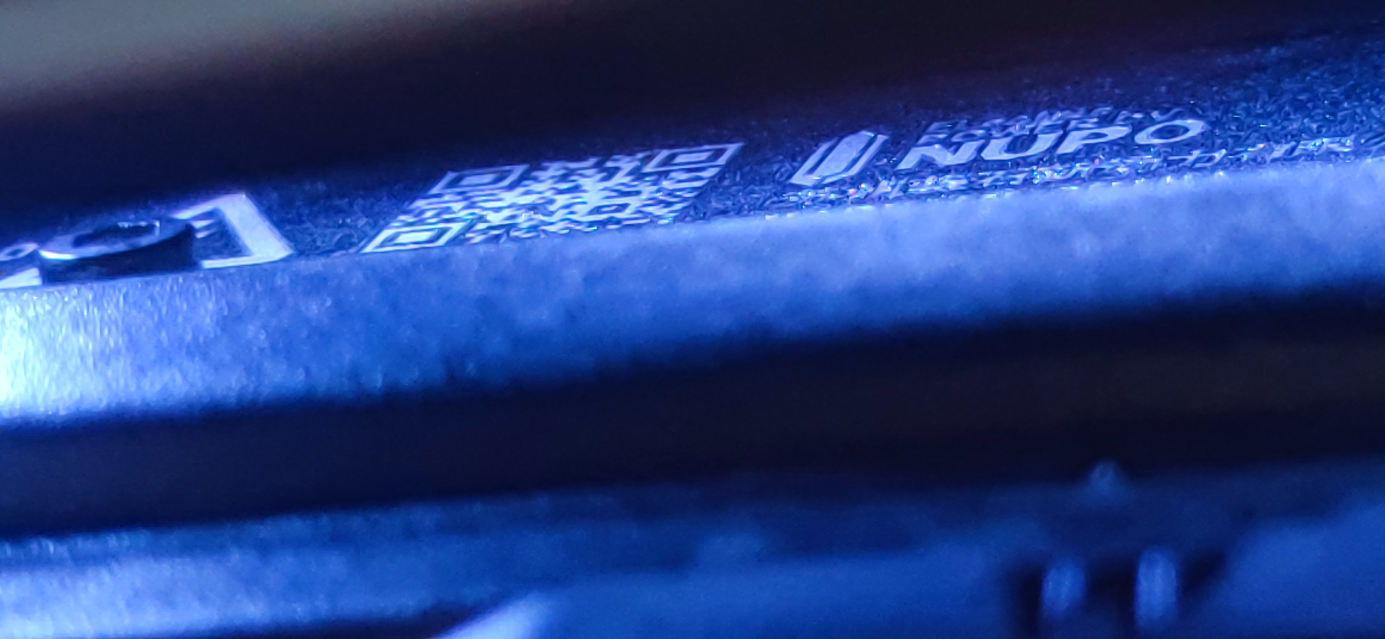

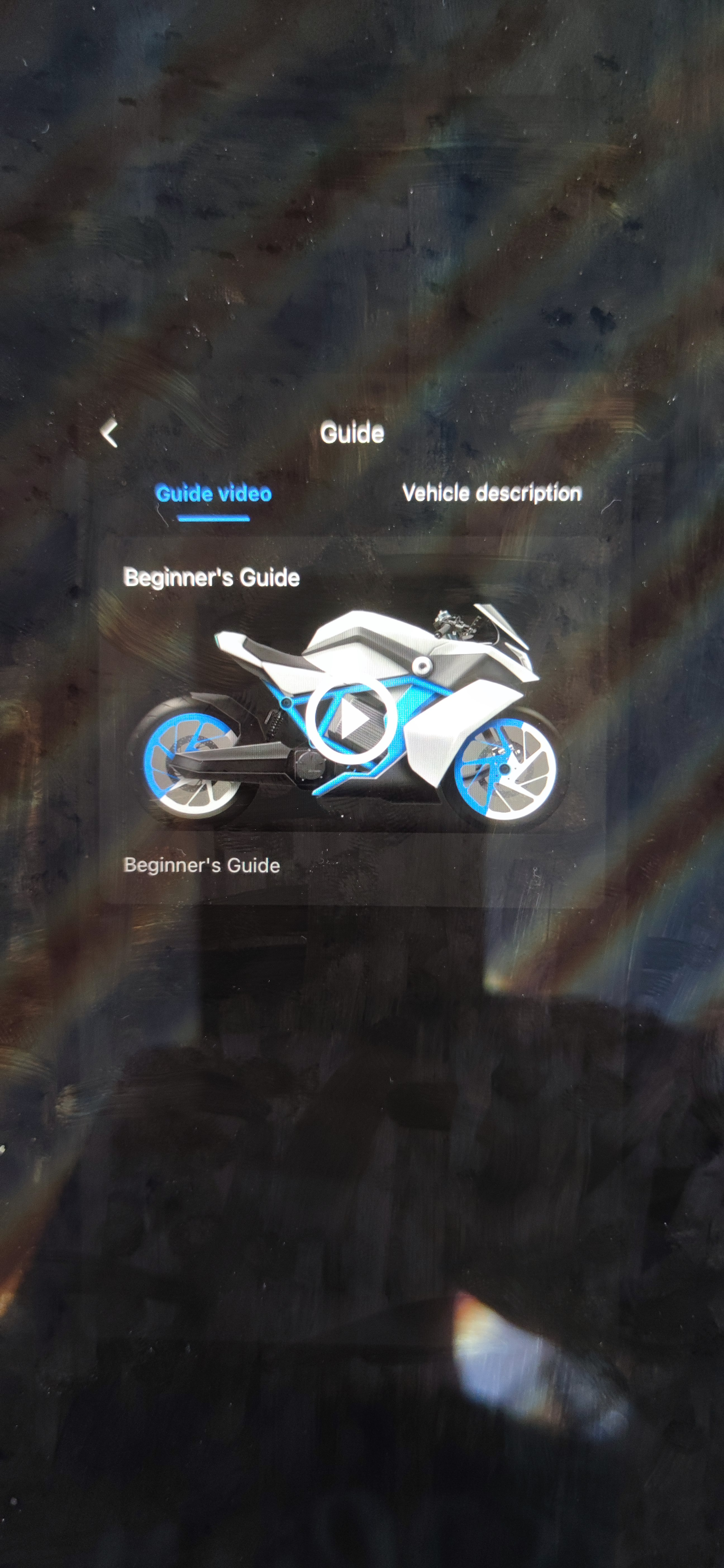

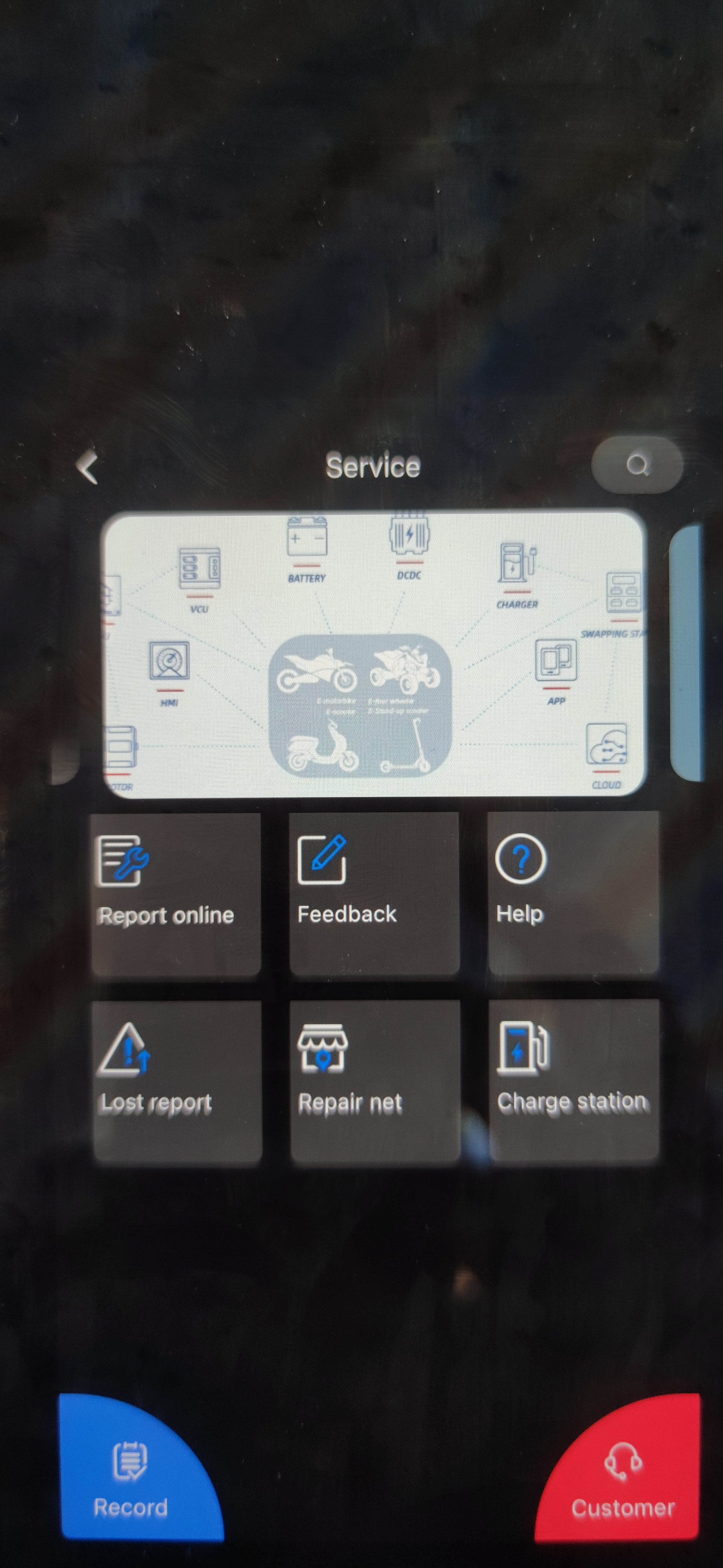

Konnte mich heute nochmal mit der Nulink-App beschäftigen und auf dem iPad über VPN-App nach Hongkong die App starten. Wenn man dann ein Fahrzeug hinzufügen will, kommt ja die Abfrage der Seriennummer, die keiner kennt.
Man kann über das Menü auch auf Hilfeseiten gehen und habe mir dann mit Google-Übersetzer etliche chinesische Seiten durch gelesen, in der Hoffnung einen Hinweis auf die Seriennummer zu bekommen. Leider ohne Erfolg.

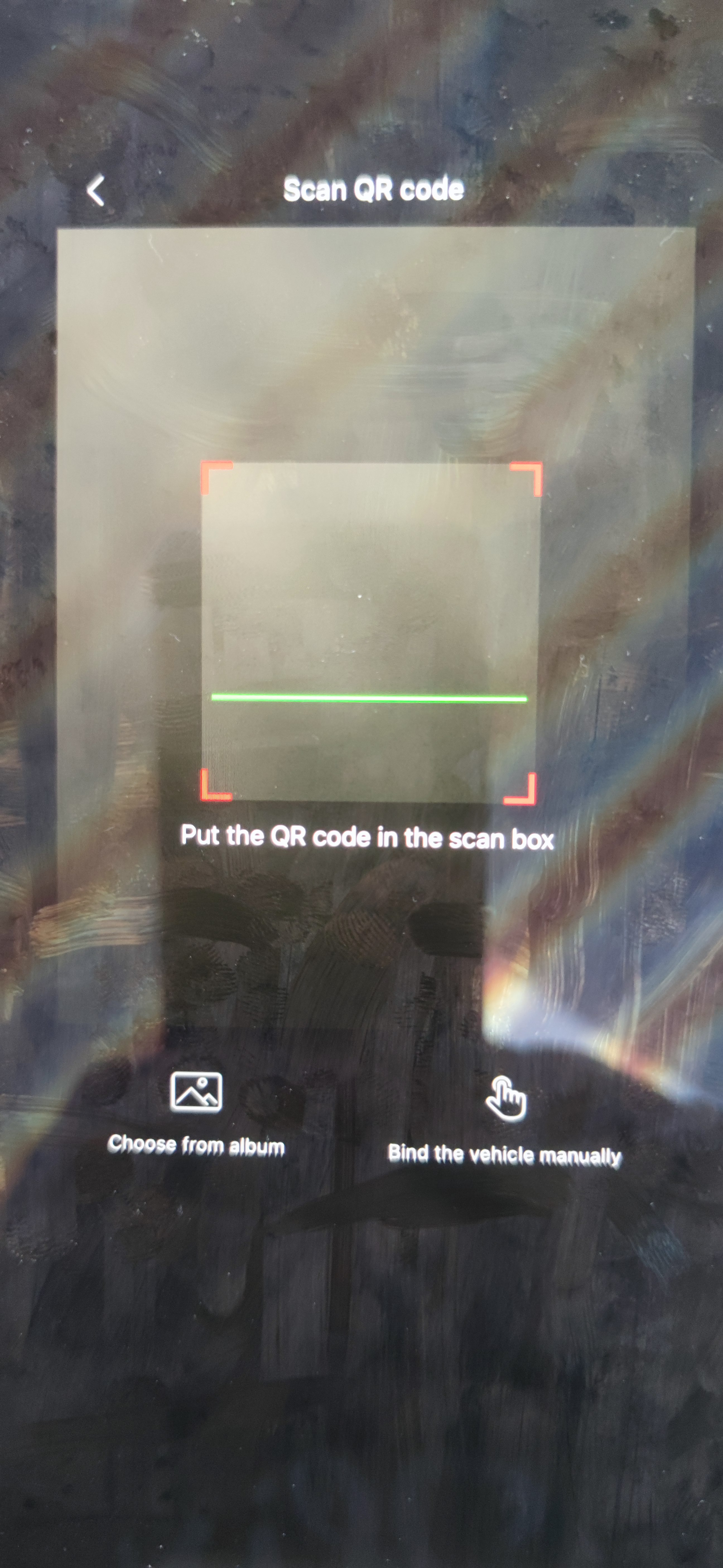

Ich hab dann aber einen Hinweis auf die Soco-App gefunden und mir die dann über den AppStore installiert. In der Soco-App wird auch nach QR-Code gefragt oder manuelle Eingabe. Da steht dann, man soll die 15-16 stellige Seriennummer der ECU eingeben. Die ECU sitzt ja oberhalb des Akkus unter dem Ladecontroller. Ich habe dann mit Stethoskop-Kamera und Handy versucht irgendwas zu lesen bzw. den QR-Code zu fotografieren, aber ohne alles auseinander zu bauen habe ich leider nichts lesen können und nur ein schiefes, verschwommenes Foto hinbekommen, was die Apps nicht lesen können.
Hat jemand von euch vielleicht Mal die Seriennummer/QR-Code gesehen oder fotografiert?

Ich habe schon alles mögliche probiert. Zum Schluss die Nummer die in der App für die Uhrzeit drin ist.
Was mich interessieren würde , hat schon mal jemand versucht sich mit der Uhrzeit App und Maschiene zu verbinden und dann
Die NUPO App zu starten?
Habe kein Android , damit bin ich raus.
Das mit den 15-16 Stellen ist interessant . Wenn man den QR Code scant bekommen ich bei der HMI zum Beispiel ne 30 stellige Nummer.
Wenn man die Stellen nach der Teilenummer zählt bleiben 16 übrig . Das könnte die Serialnummer sein . Da ist vielleicht was dran .

Habe ich heute ausprobiert. ECU Nummer funktioniert auch nicht.

Hast du da ne 15-16stellige Nummer oben drauf gefunden? Ich konnte bei mir nirgends eine Zahlenkombi sehen. Nur kürzere Zahlen oder chinesische Schriftzeichen.
Oder mit dem QR-Code probiert?
