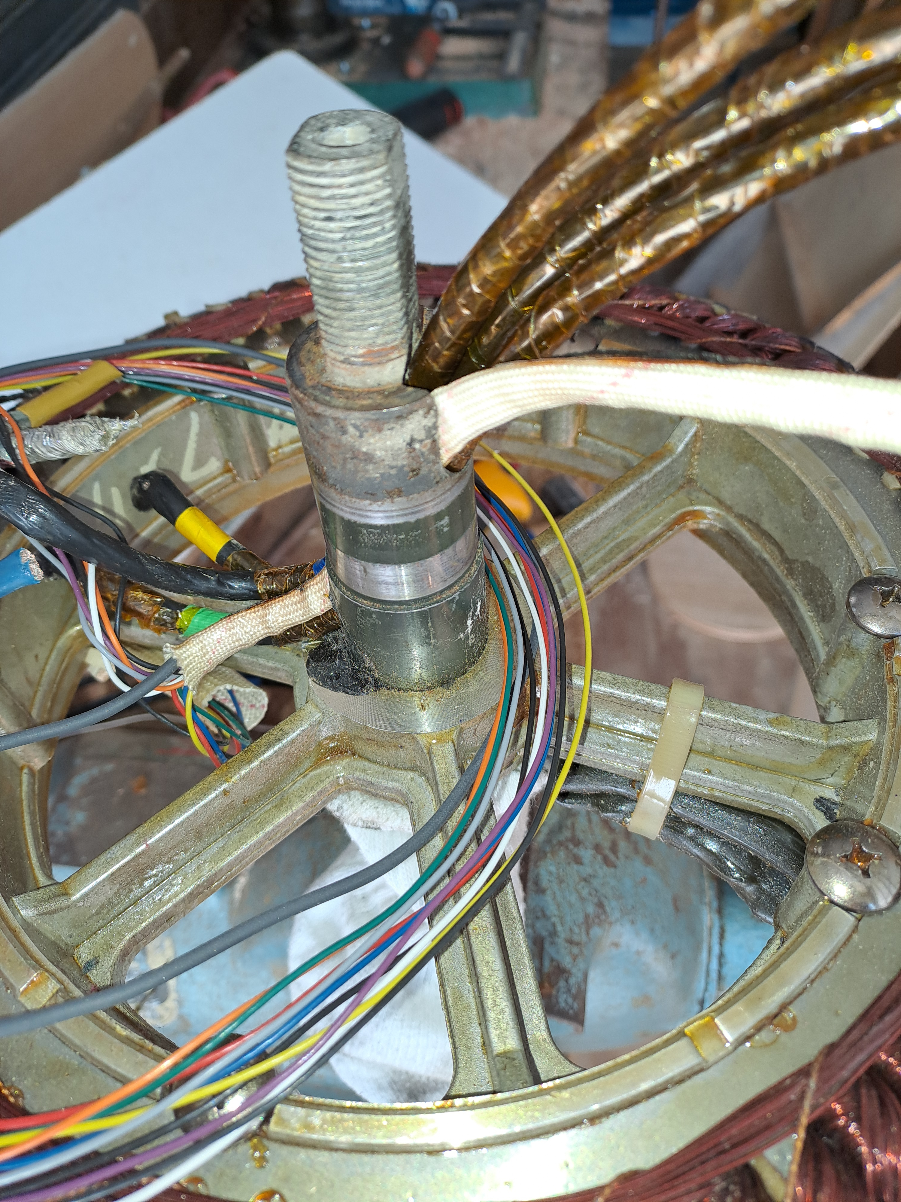

Könnte ich mit meinem einfachen Multimeter rausfinden, welches Kabel des Ersatzsteckers dem gelben Hallsensorkabel entspricht? Evtl. mit einer Durchgangsmessung?
E-Odin 2.0,
E-Odin 2.0 AMR,
E-Odin 3.0 AMR
dominik
Beiträge: 3343
PLZ: 79
Tätigkeit: Elektromeister
Re: Rekuperation (EABS) einstellen
Beitrag von dominik »
Eigentlich sieht man es schon an den Leitungsfarben. Hab leider nur kein Bild vom Stecker und meine Motoren liegen auf dem Dachboden der Garage. Auf dem Buod siehst du alle Farben der Hall Anschlüsse.
Ein Stecker hat gelb grün blau, der andere dann lila , Orange und grau, wenn ich das noch richtig weiß.
Irgendwo gibt es im Forum auch eine Beschreibung der beiden Stecker.
