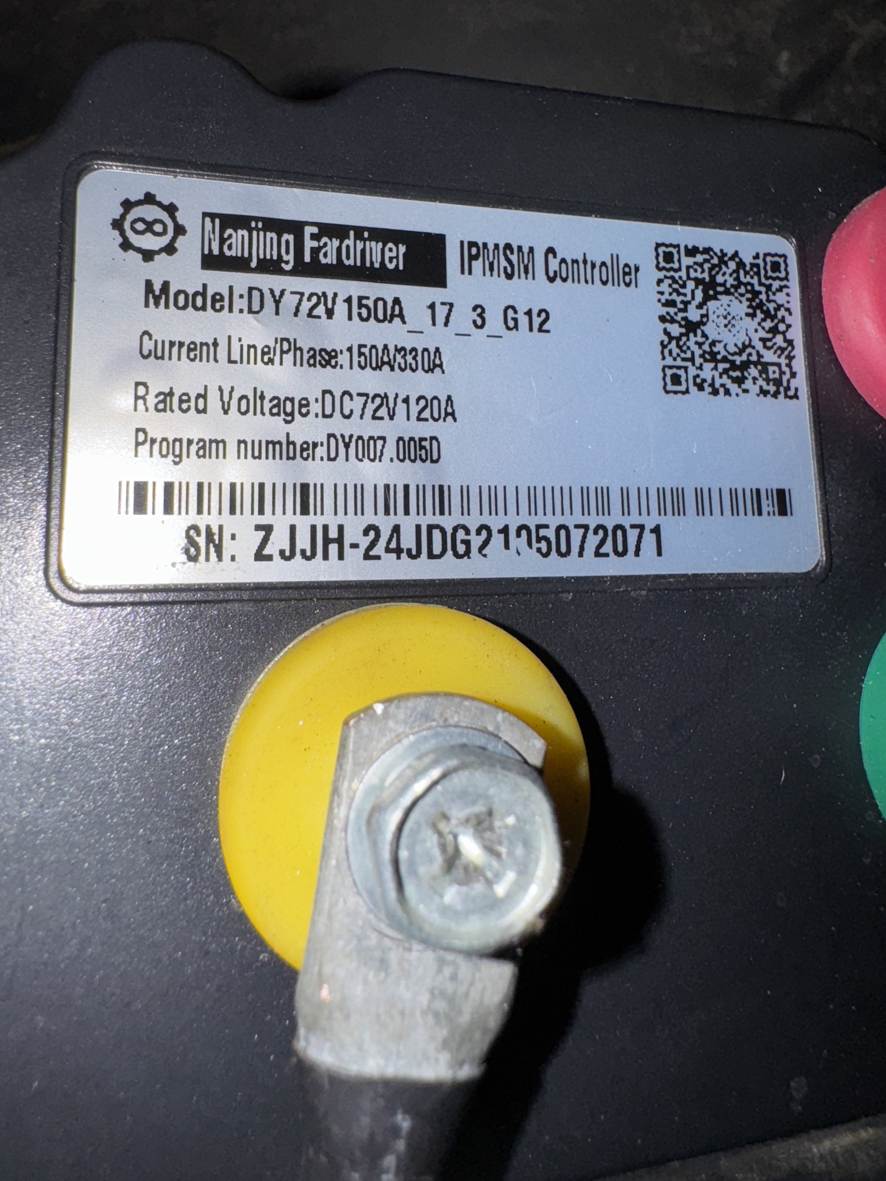

Ja, zumindest ist das der "Original-Controller" für die E-Odin 2.0. Eine "OEM-Version" von Fardriver.
Er ist 1:1 pinkompatibel mit dem ND72530.
Der maximale Line-Current ist dort mit 120A programmiert. Du kannst in der Programmierung auch bis 150A angeben (mehr lässt die Firmware nicht zu).... und mit etwas Glück kommen dann am Motor 130A an :roll:.
Mit 'nem ND72530 kannst Du in etwa bis 150A Line-Current hoch gehen (450A Phase-Current), mehr gibt der verbaute Akku leider nicht her, da das BMS dann dicht macht.

jeff-jordan hat geschrieben: Do 10. Jul 2025, 13:05 Der maximale Line-Current ist dort mit 120A programmiert. Du kannst in der Programmierung auch bis 150A angeben (mehr lässt die Firmware nicht zu).... und mit etwas Glück kommen dann am Motor 130A an :roll:.
Thank you for that neat summary.
I was trying to find the basics here. Many threads and posts!
OK, so the 72530 I have bought (not yet fitted) can be set to 150A, from the 120A the original controller is set at, and if it draws more than that then the battery will shut off?
It is the software provided to us that does not allow the higher setting, and even if we did set it to higher, the battery would say 'no'.
Does the battery trip sometimes anyway, if it is close to the battery limit? What is the battery's 'safe' true capacity, and is 150A already stressing its BMS?
Perhaps a more modest 140A, so a nice 15% increase, less resistance in the bridge so perhaps more, and the battery is happy?

The "genuine" E-Odin 2.0 battery has the jbd-hp32s001 bms built in. That's a very simple (cheap) one, no bluetooth, no way to change its settings.
It only allows a max. current of 150A. If you'll exceed the current, it'll switch off the power delivery.
gdv-it once set up a thread about the battery.
I guess that the prismatic NMC cells could deliver more than 1.5C, but not only the bms will limit it to 150A, the internally used wires might exceed their limits too (that's why the battery for the 10kw E-Odin uses 2 anderson connectors and 2 times wiring).
From the controller point of view, the firmware allows (line-)current settings up to 150A for the genuine DY72V150A and 350A for the ND72530.
So the battery defines the limit, not the controller.
