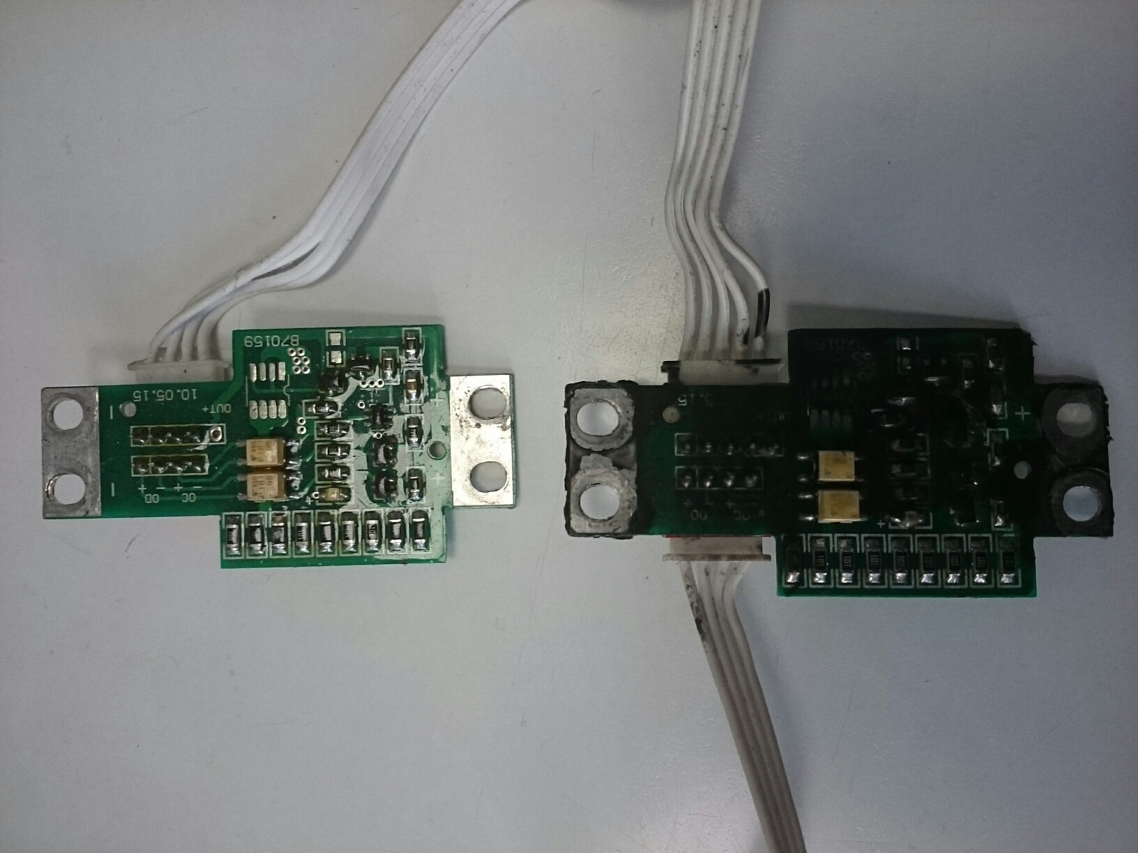

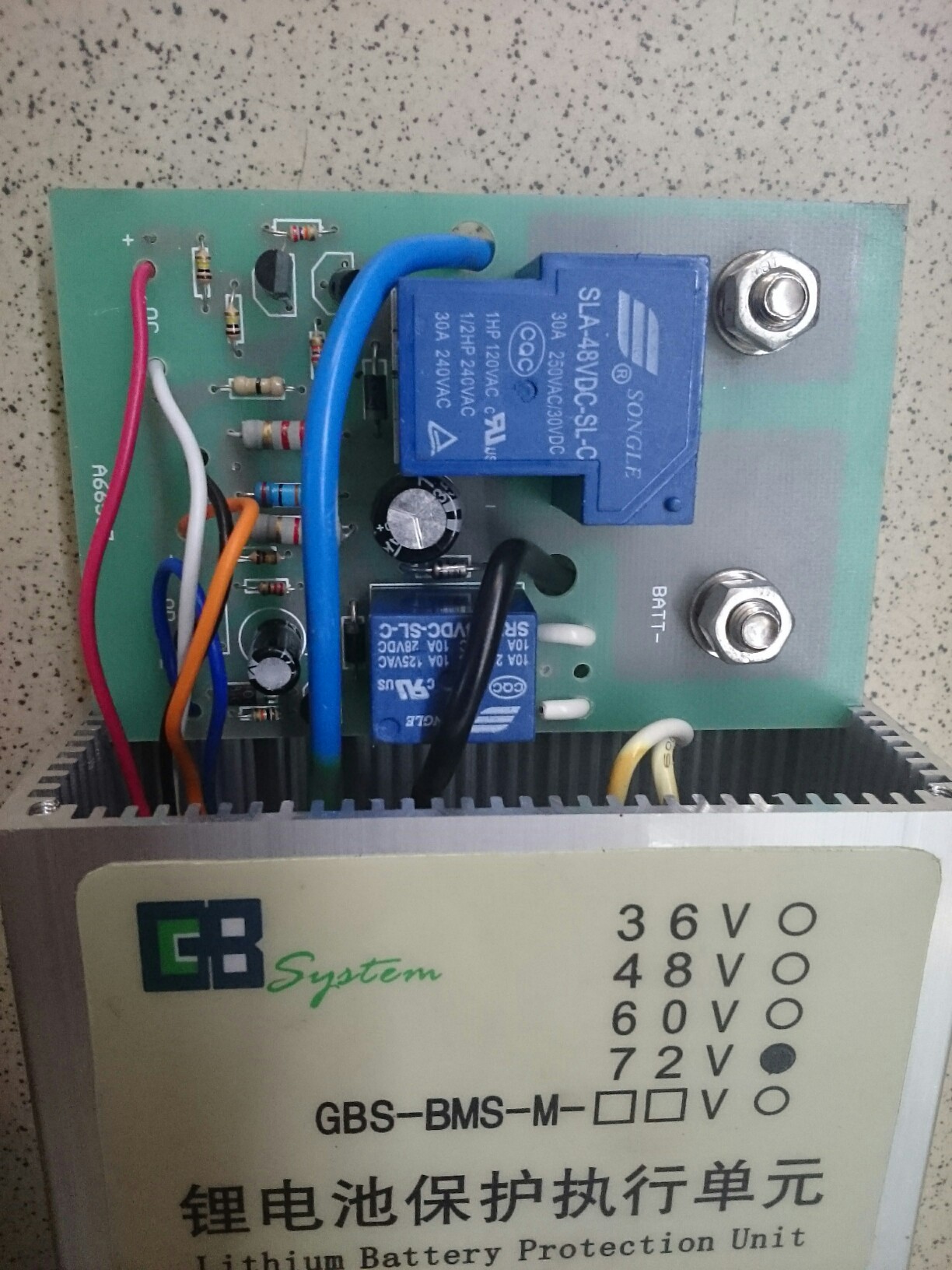

Ach ja, QBMS- Kästchen habe ich zerlegt. Wollt Euch das Bild nicht vorenthalten.
Auch machen die Gänseblümchen
irgendwas noch auf den Zellen im Ruhezustand.
Die Herstellung der Riegel könnte auch 2010 bedeuten. 10.05.15. Also 15.05.2010

Ist SONGLE ein Relais für max. 48V?
