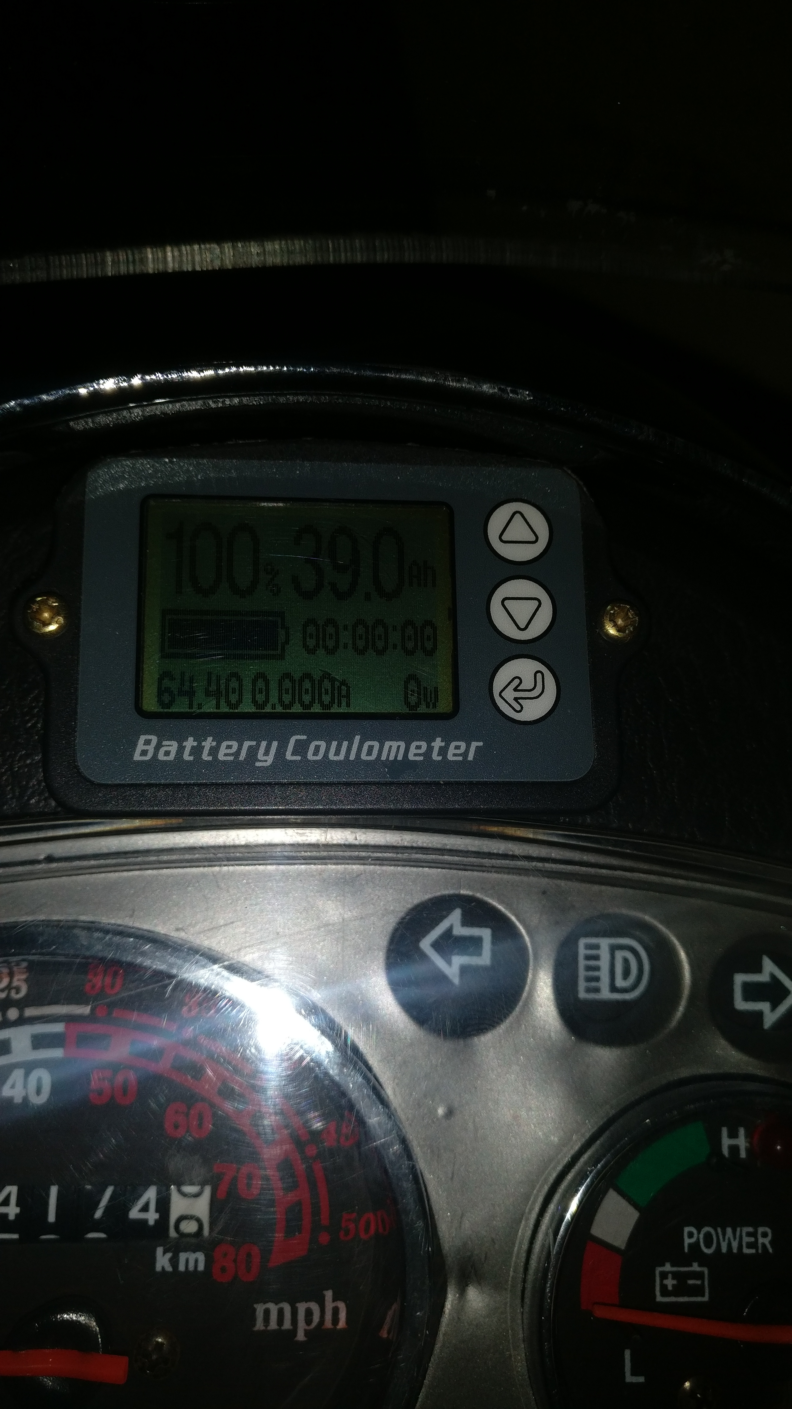

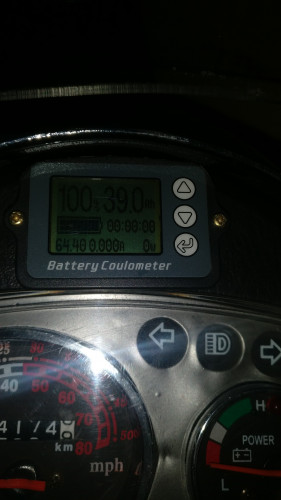

:-)Christoph hat geschrieben: Mi 23. Okt 2019, 10:49 ... Hast du einen Unterschied in der Endgeschwindigkeit bemerkt bzw. auf welche Spannung der Akku lädt?
Die Endgeschwindigkeit hat sich nicht wirklich verändert. Was allerdings anders ist, die angegebenen 65km/h (laut Tachoanzeige) erreiche ich jetzt +/- konstant. Gelegentlich geht es auch daraüber hinaus, je nach Streckenprofil.
Die Spannung am Akku habe ich nicht mehr gemessen, da der Zugang zum Akku zeitaufwendig ist.
Vielleicht muss ich da noch etwas ändern, vor allem wenn ich Mathias' Vorschlag, mit einem Coulomb-Meter, verwirklichen würde.
Ob der Akku ein LiFePo ist, kann ich natürlich nicht sagen.

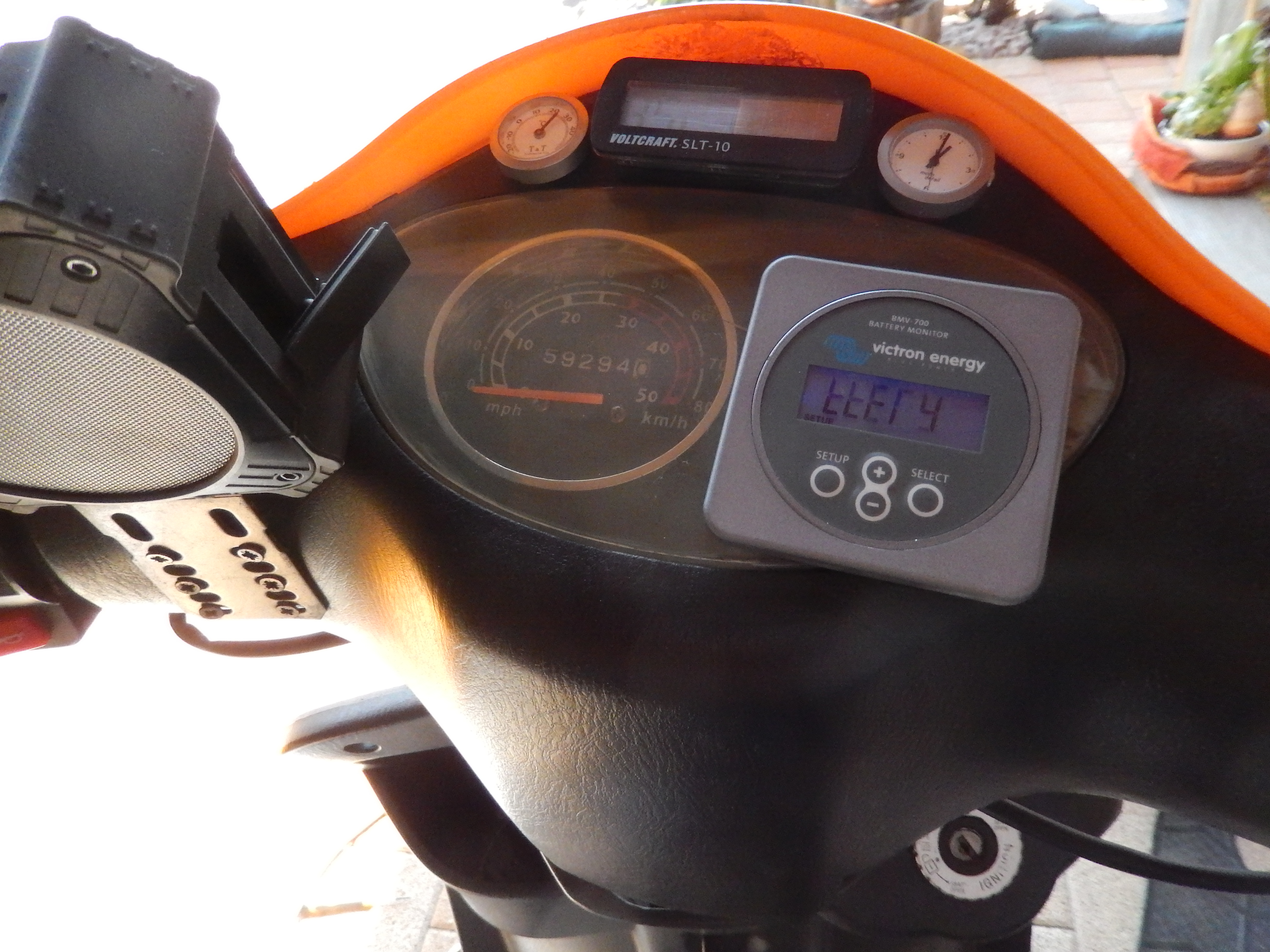

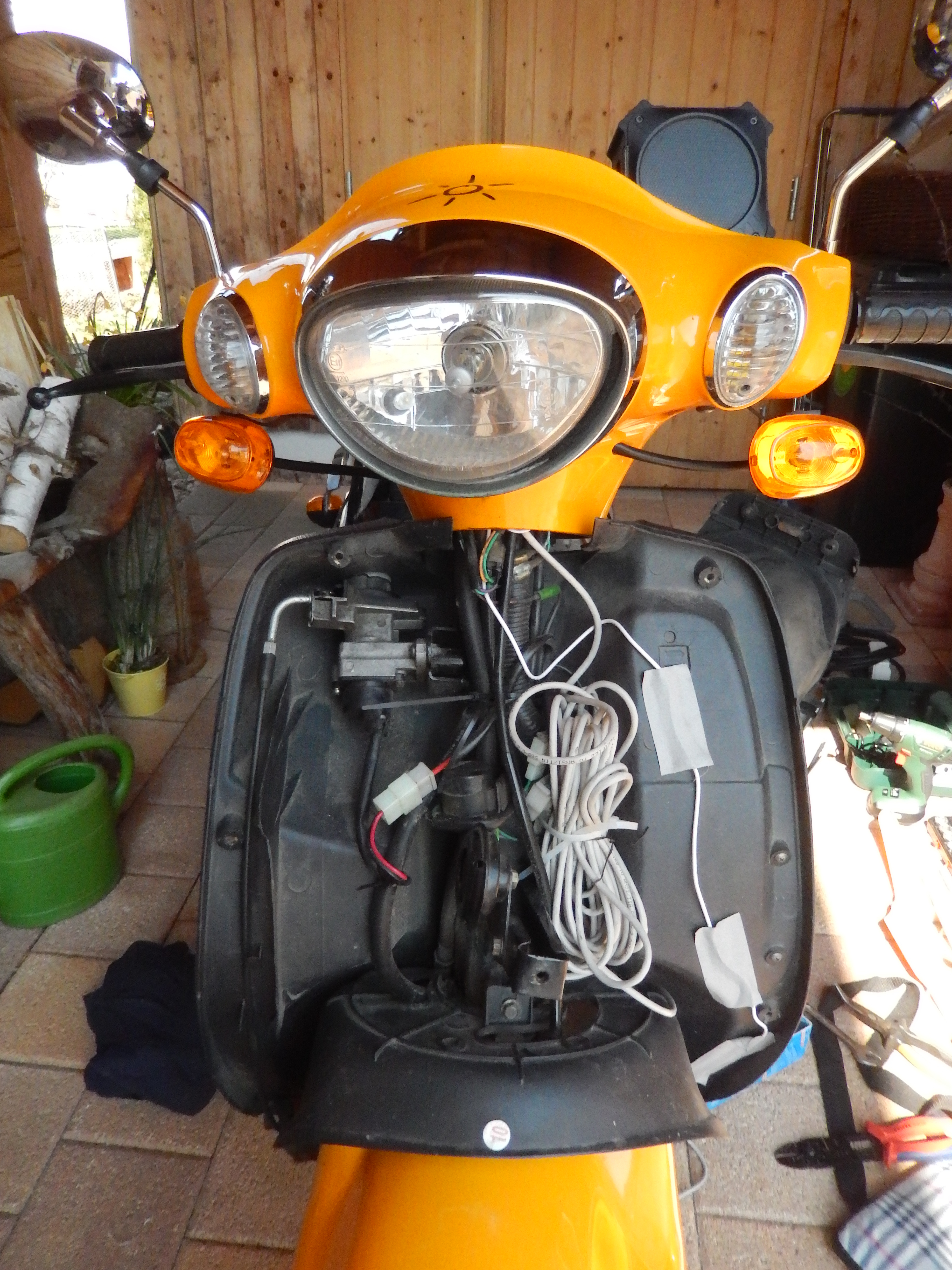

Nun habe ich tatsächlich ein solches Gerät eingebaut (bin zwischenzeitlich 4x stehen geblieben). Nach einigen Recherchen habe ich mich gegen eines der China-Geräte entschieden (nicht wegen Corona) und ein Gerät Made in Netherlands, nämlich das BMV-700 - Victron Energy für ca. 140,-- € gekauft.
Fast zwei Tage habe ich daran gearbeitet. Das Schwierigste war das Cockpit so zuzubereiten, dass dort das Display positioniert werden konnte. Die alte Anzeige habe ich entfernt. Jetzt bin ich gespannt, wie ich damit zurecht komme.
Habt ein frohes Osterfest.
Peter und Mathias, Euch nochmals vielen Dank!!!
Offene Front mit langem Datenkabel, das dort zusammengepackt "gelagert"

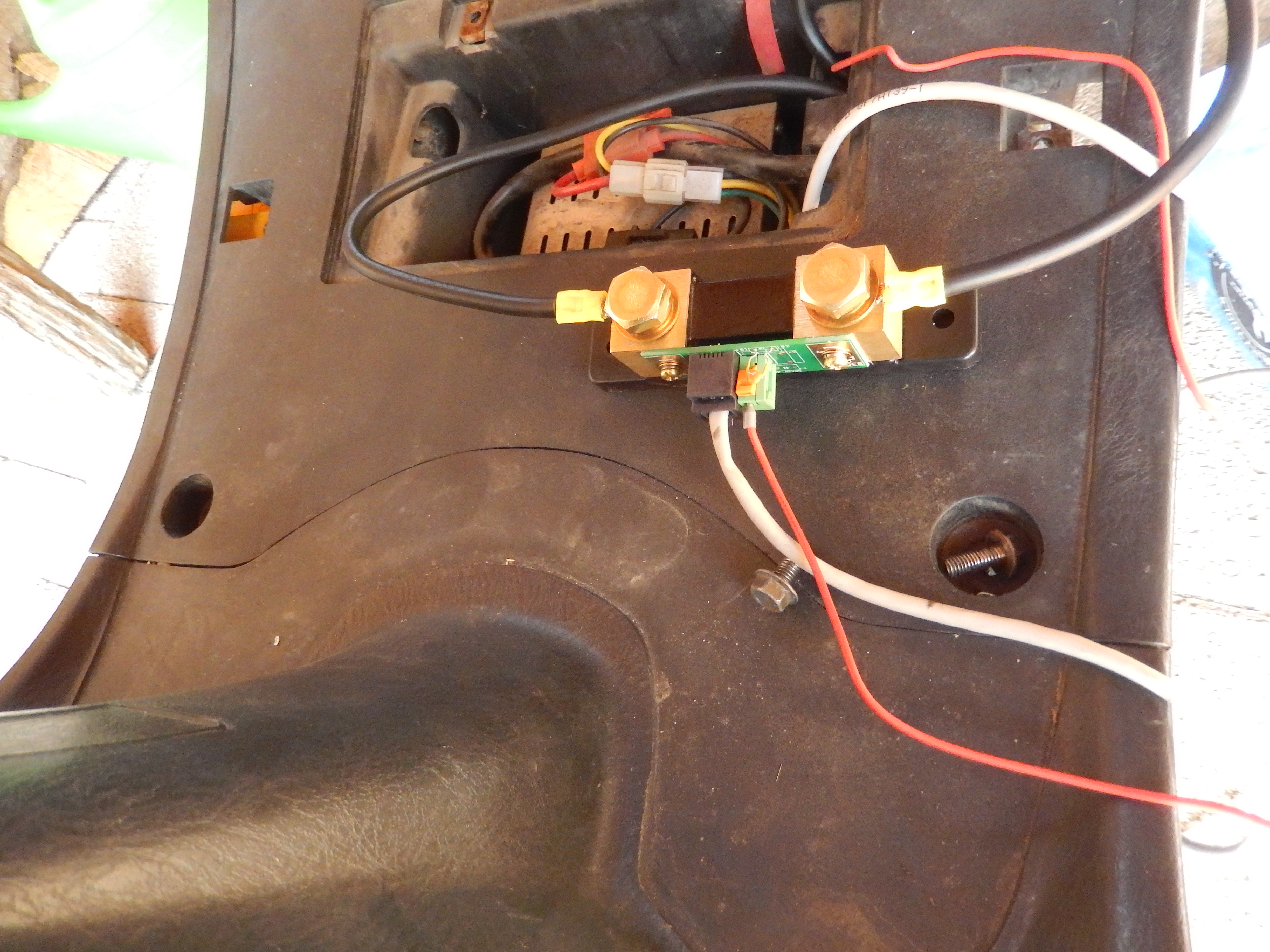

Der Shunt mit Datenkabel, Pluskabel zur Stromversorgung des Batteriewächters

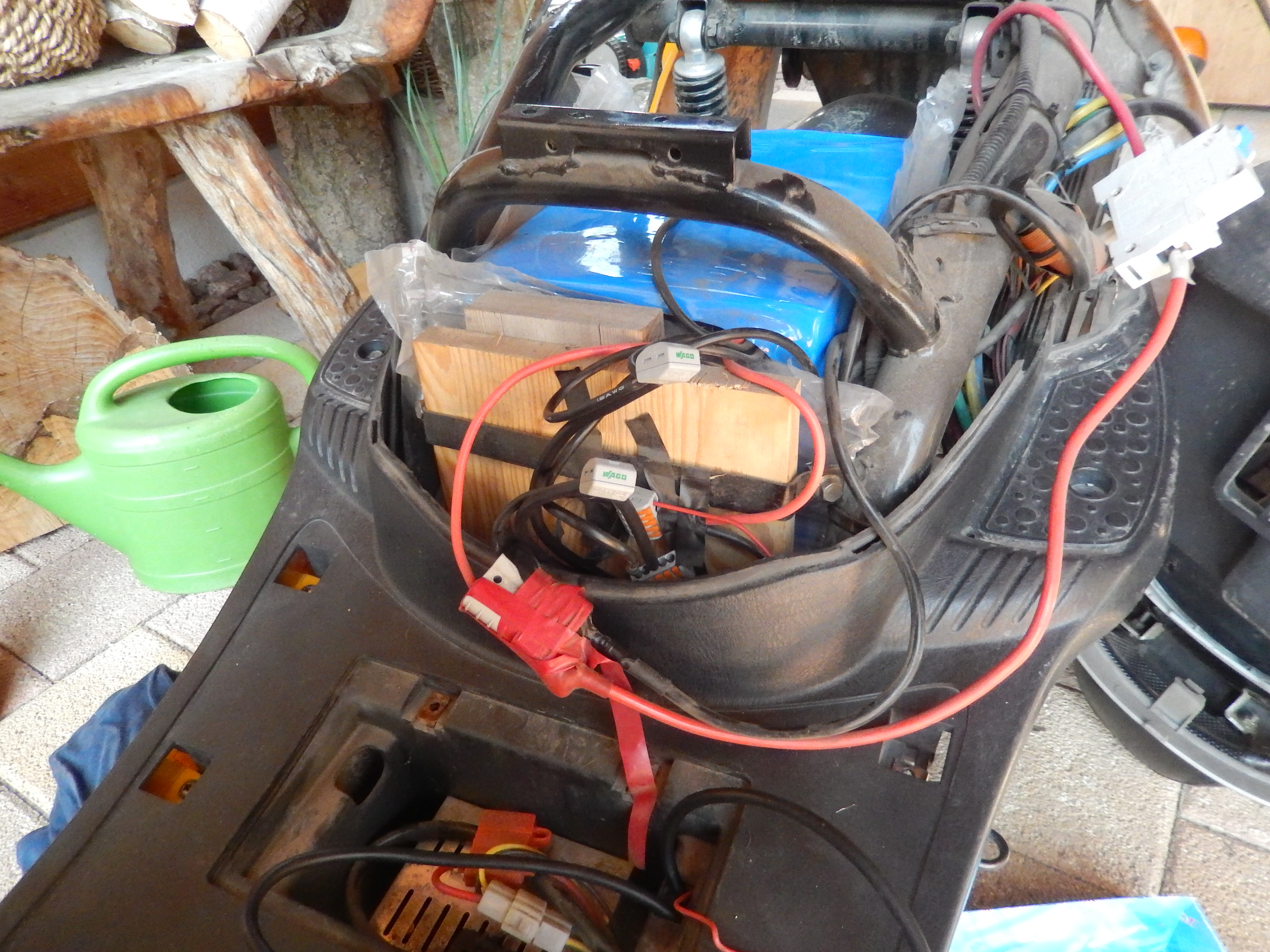

Blau: LiFePo4-Akku, viele Verkabelungen zum Shunt, zum Controller etc.
anders ließ sich der Batteriewächter nicht einbauen, aber so passt es für mich

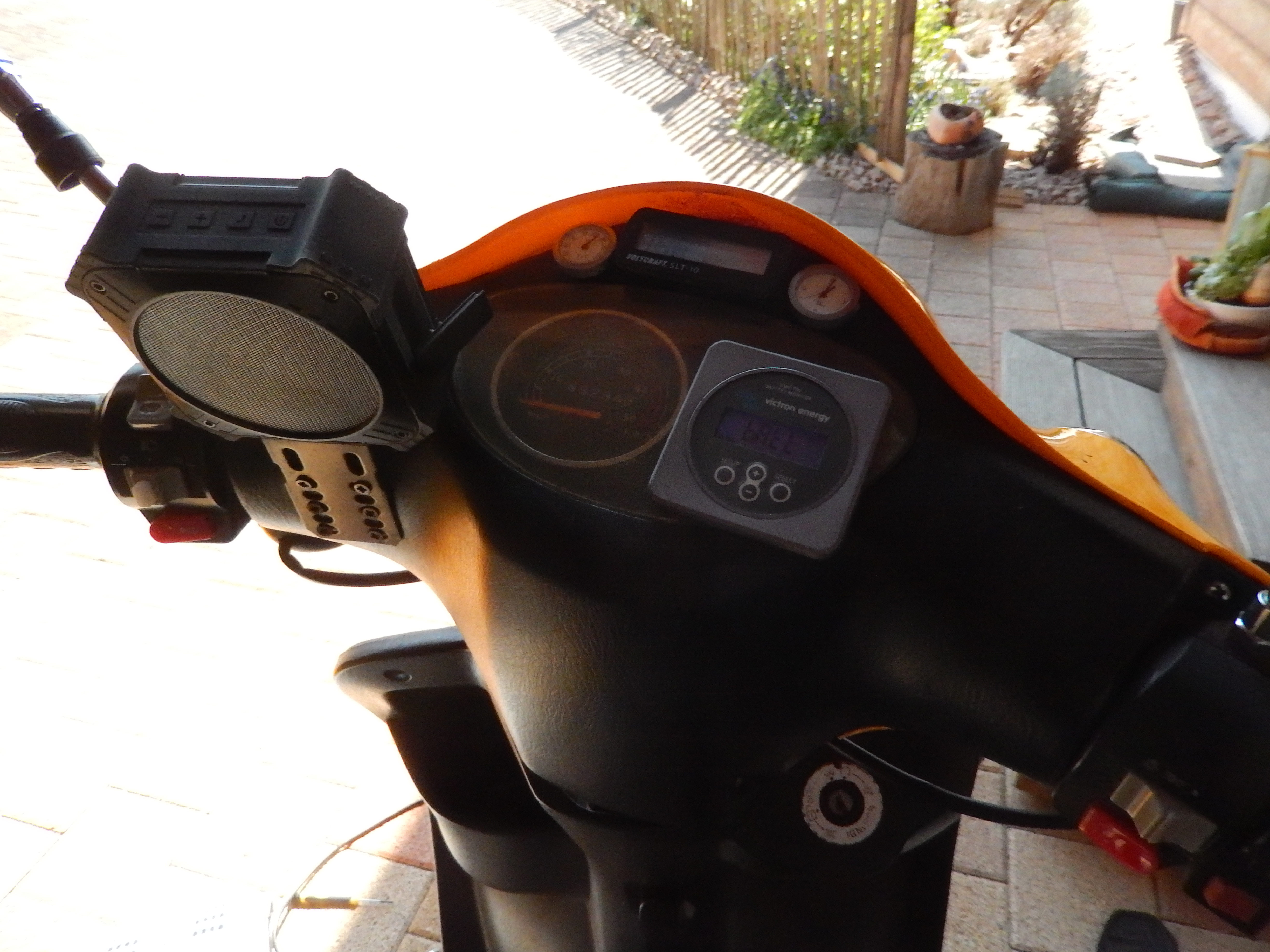

Das neue Cockpit; vorne links ist ein Solar-Lautsprecher

Auch das Teil sieht von der Optik meinem GoE sehr ahnlich, ich habe das Coulometer von KT Mettingen verbaut.

MEroller hat geschrieben: Fr 10. Apr 2020, 23:20 Gratulation zum erfolgreichen Einbau, Horst! Jetzt hast Du was, zum immer nervöser draufstarren, bevor Du das nächste Mal dann liegenbleibst - Du bist dann wenigstens vorgewarnt :lol:
Ich wünsche auch Dir ein frohes Osterfest!
Wie recht Du hast. Bin heute zweimal nach RV gefahren (je ca. 42 km hin und zurück), einmal davon mit meiner Tochter (dann allerdings mit einer Stunde Zwischenladen in RV). Ich weiß noch nicht, was ich "anschauen" soll, die Restkapazität oder die entnommenen Ah.... Es ist auf jeden Fall spannend und ich werde wohl einmal liegenbleiben müssen, um zu wissen, wie weit ich den Akku leerfahren kann.
Trotzdem finde ich das jetzt gut so.
@ Fasemann: Du hast wenigstens einen schönen Platz für Dein Messgerät gefunden, da war bei mir dort nichts zu machen. Die Plexiglasscheibe des Cockpits ist auch noch gesprungen und an einer Stelle auch noch etwas ausgebrochen, dehalb musste ich die viereckige Blende noch anbauen.
Hab wieder etwas gelernt beim Einbau. ;)

Nun bin ich bereits mehrere hundert Kilometer mit dem Batteriewächter unterwegs. Der Einbau hat sich in jedem Fall bezahlt gemacht. Musste ich in letzter Zeit doch mehrmals größere Strecken zurücklegen (gesamt über 80km). Zwar konnte ich kurz zwischenladen, aber nicht genau in der Hälfte der Strecke. So bin ich etwas langsamer gefahren und habe mich an den entnommenen Amperestunden orientiert. Das scheint ganz sinnvoll zu sein. Ich gehe davon aus, dass ich 30Ah entnehmen kann (ob's stimmt weiß ich nicht genau). Mit Tempo 50 komme ich dann doch ganz schön weit und habe trotzdem noch Kapazitäten.
Ich klicke also nicht mehr permanent durch. Das Fahren hat sich dadurch gewaltig entspannt.
