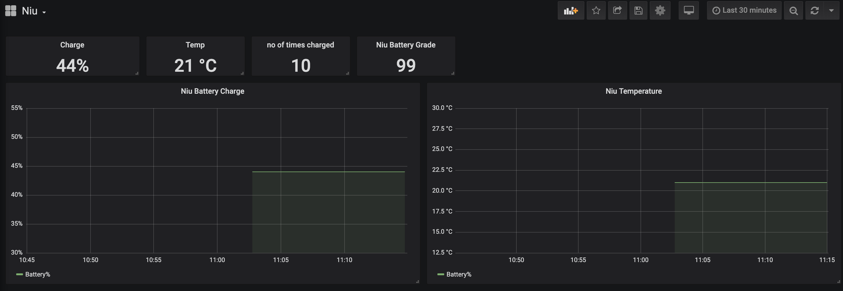

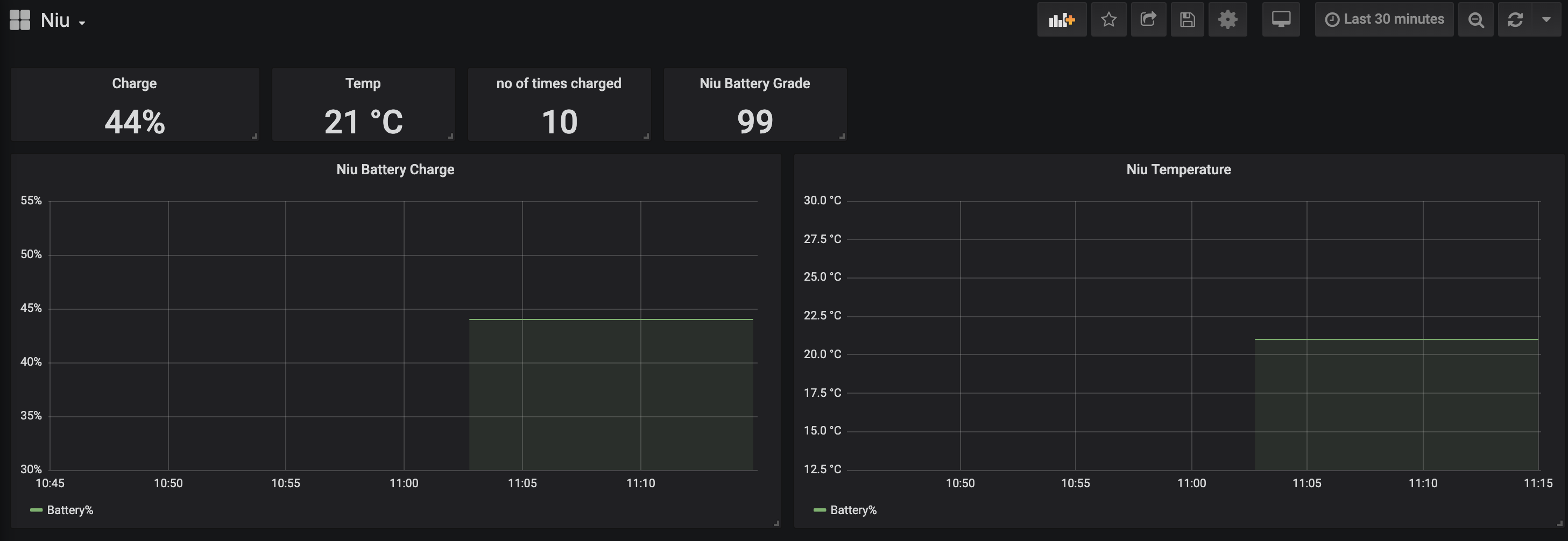

Hallo Ludwig,
freut mich, daß es grundsätzlich bei Dir läuft. Den Fehler sollte ich noch abfangen, muß ich später mal schauen.
ich hab die CLI-Variante quasi als Vorstufe für einen Prometheus-Exporter gebaut. Den hab ich grade gepusht. Dabei fiel mir auf, daß ein Bindestrich im Dateinamen doof ist, wenn man es anschließend als Modul importieren möchte.
Also heißt das was vorher niu-api.py hieß jetzt niu.py und es gibt einen niu_exporter.py, der auf niu.py angewiesen ist.
Noch recht rudimentär, erst mal die (mir) wichtigsten Daten, um zu schauen, wo es noch klemmt.
Hast Du eine Idee und magst mal testen, wieso das mit dem OverallTally nicht klappt? Hab schon statt get ein post probiert, half aber nix.
Krieg immer 404 not found
