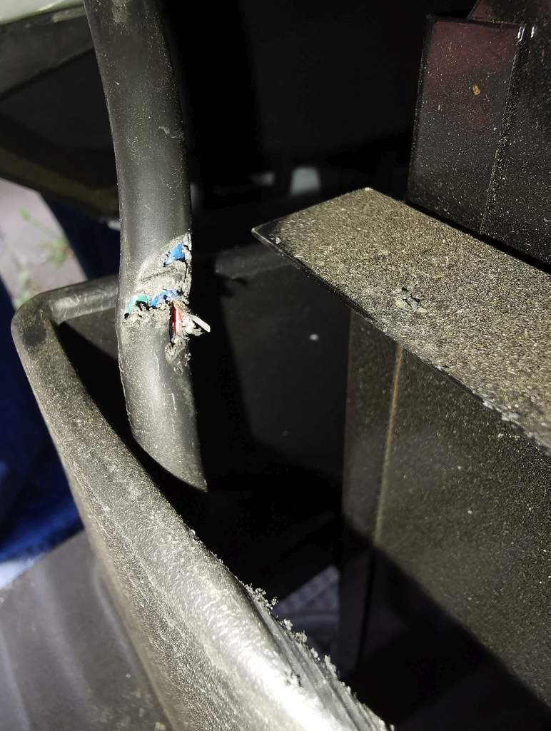

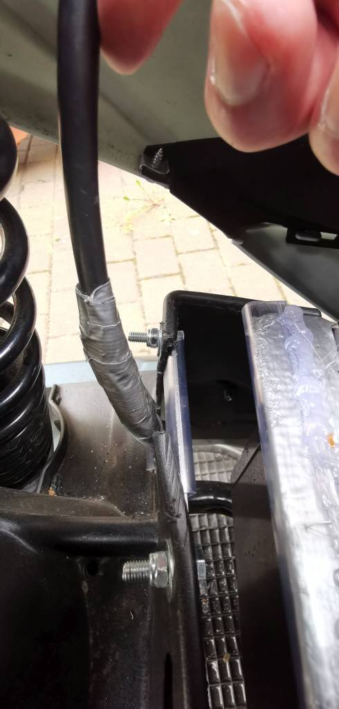

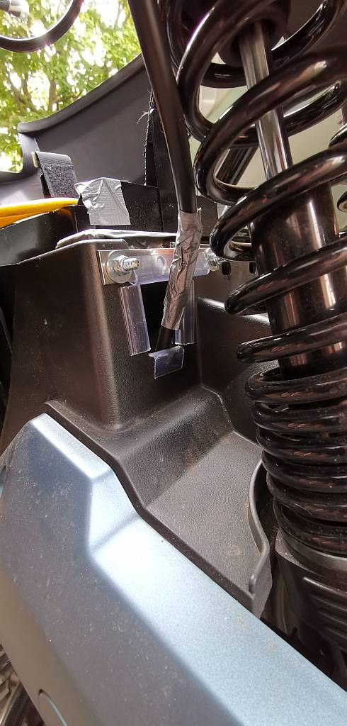

ich habe das Problem mit dem Motorkabel,
das vom Akkufach zerstört wird so gelöst,
indem ich das Motorkabel durch den
Kunststoffkasten (Radkasten) geführt habe.
Meine Frau hat den gleichen HAWK mit dem gleichen Problem.
(gekauft 10/2018 und 01/2019. Sie haben noch keine LED's)
Dazu musste ich den Kunststoffkasten mit einem besseren Seitenschneider aufschneiden.
(Es gibt im Baumarkt Seitenschneider, die grösser, als die NORMALEN sind.)
Mit einem Flacheisen habe ich den Kunststoffkasten dann wieder stabilisiert.
(Siehe auf meiner Homepage, LINK hier drunter)
Das Motorkabel ist hier noch notdürftig versorgt.
Ich warte auf neue Hinterräder von Futura, die noch unterwegs sind (China?).
Da wir neue Heidenau-Bereifung (K58 110/70-12 und 120/70-12) aufziehen lassen
(diese sind schon bei unserer Roller-Werkstatt) passt das ja,
denn die Räder sind ohne Bereifung - nur Motor, Felge, Bremsscheibe?.
...sagt man. (Stand: 2019-09-25)
https://www.reinhardschliewe.de/e-mobil ... n-gefuehrt
Vom Akkufach blankgescheuertes Kabel.<br />Nicht zu sehen: Bei blauer Ader ist Kupferlitze schon blank.
Motorkabel durch Radkasten durchgefuehrt.
Motorkabel durch Radkasten durchgefuehrt 2.
Die Kabeldurchführung habe ich mit einer zersägten "Klemmschiene"
(Bürobedarf. Damit werden z.B. lose DIN A4-Blätter zusammengehalten)
seitlich geschützt und mit Heisskleber fixiert.
Hier, im letzten Bild, habe ich die Durchführung und Lage des Flacheisen's,
sowie der Klemmschiene nachgebessert.

Kleiner Tipp, so etwas erledige ich mit einem alten Lötkolben, der lässt das Material WeichPVC schmelzen. Man kommt überall hin und kann genau arbeiten. Auch Löcher schnell machen. Nachfeilen, fertig
Ich steh' wohl manchmal auf der Leitung, aber immer gerne auf Strom :lol:
Will ich Ventile hören, dann nur von meiner Pan European :mrgreen:
Chatmax
Beiträge: 63
Registriert: Mi 26. Dez 2018, 16:25
Roller: E-Roller "Sunra Hawk 3000 Li" (Elektroroller-Futura)
PLZ: 60431
Wohnort: Frankfurt am Main
Tätigkeit: Fernmeldetechniker im Vorruhestand, Musiker, WebDesign, Bild- und Videobearbeitung, Computertechnik u.a.
Re: Hawk 3000 li
Beitrag von Chatmax »
Hallo HerbyK,
das ist eine gute Idee.
Ich habe aber nur Lötkolben 15W-40W für Elektronikkram.
Dazu bräuchte ich bestimmt einen 80W-Lötkolben.
Ich habe mit einem solchen kleinen Lötkoben versucht
die Löcher für das Flacheisen dort reinzu"schmelzen" (bohren).
War zu schwach, daher dann der Bohraufsatz auf Akku-Schrauber
für die Löcher.
Aber trotzdem - danke für den Tipp.
Vorteil bei Deiner Lötmethode: Der Kunststoffkasten bleibt in sich stabil !!!
Das werden auch andere User hier lesen.
ABER...
Ich habe somit vermieden das ganze Motorkabel am Controller zu demontieren
und aus dem Kabelbaum zu pfriemeln, um es durch das Loch zu führen,
da ich nicht wusste, ob ich einen neuen Motor bekomme.
Übrigens soll es auch Bastler geben (laut Futura),
die haben den Motorkabelstrang einfach neu verlängert und verlötet.
Naja - Ich bin Elektrotechniker (Fernmelder) und arbeitete bei der Telekom.
Das wäre dann für mich auch eine Lösung gewesen - die paar Adern zu verlängern.
Aber soweit habe ich nicht gedacht - Sorry.
E-Roller und E-Motor sind für mich noch Neuland und da habe ich noch "etwas" Respekt davor.
