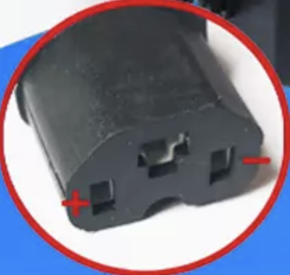

Hallo liebe E-Roller Freunde,
ich brauche ein Ladegerät für den Pusa45,
habe ein bezahlbares gefunden das die nötigen Daten hat.
Jedoch ist der falsche DC-Stecker dran.
Hier ein 3-poliger XLR wie an meinem Lader vom Pedelec.
Der Akku vom Pusa hat ja so was wie eine Kaltgeräte-Buchse.
Glaube das heißt C15, jedoch ist der mittlere Pin um 90° gedreht.
Vermutlich als Kodierung so das man eben KEIN Netzkabel mit 230V/AC anschließen kann. :D
Weis jemand wie dieser spezielle Stecker heißt,
oder noch besser, habt ihr einen Link wo ich so einen Stecker oder vielleicht sogar ein komplettes Kabel kaufen kann?
