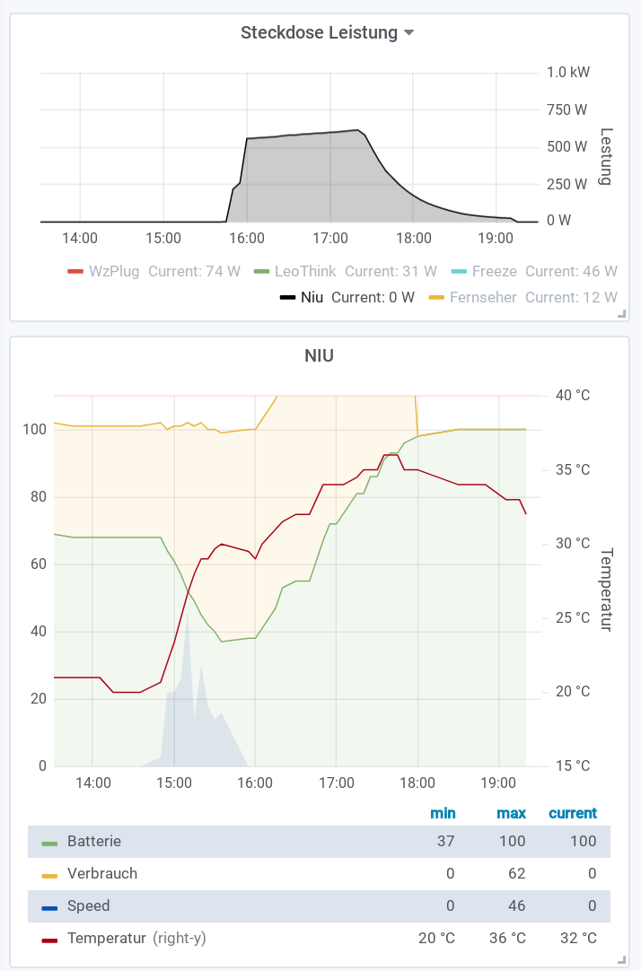

Re: Schnellladegerät
Nun ist endlich auch der Adapter angekommen und der erste Ladevorgang 40% auf 100% ist durch. Alles hat wundervoll funktioniert. Nur der Lüfter ist nicht gerade der leiseste. Wie erhofft und erwartet liegt die maximale Ladeleistung bei 600W. Im Gegensatz zum Original LG geht die Temperatur im Akku um gut 8 Grad hoch.

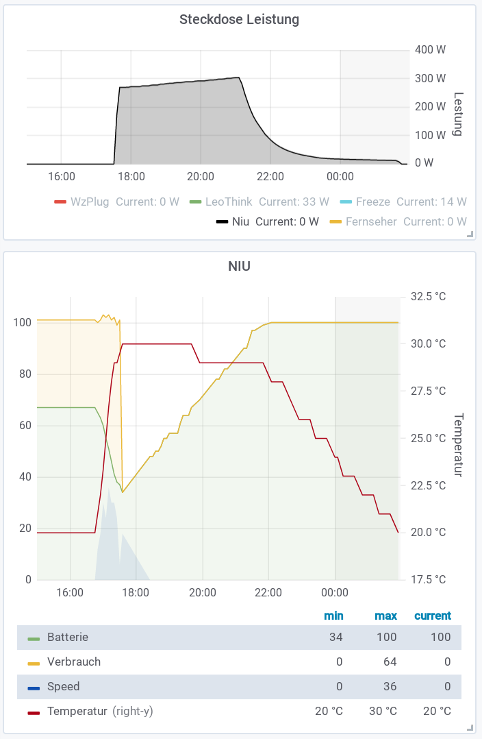

Steht doch oben in den Grafiken.ElonMusk hat geschrieben: Fr 20. Sep 2019, 09:39Was sind die Ladezeiten im Vergleich zum original Ladegerät?blackblade hat geschrieben: Do 19. Sep 2019, 19:51 Nun ist endlich auch der Adapter angekommen und der erste Ladevorgang 40% auf 100% ist durch. Alles hat wundervoll funktioniert. Nur der Lüfter ist nicht gerade der leiseste. Wie erhofft und erwartet liegt die maximale Ladeleistung bei 600W. Im Gegensatz zum Original LG geht die Temperatur im Akku um gut 8 Grad hoch.
Normales Ladegerät: Gut 7 Std.
Schnellladegerät: Gut eine Halbierung auf 3 Std.
Gruss Helmut
Die beiden gezeigten Ladevorgänge laden etwa die gleiche Kapazität nach. Der Originallader hat von 17:30 Uhr bis 1 Uhr gebraucht. Das 8A LG von 16 Uhr bis 19 Uhr. Der Vorteil liegt in der kürzeren CC Phase. Da spielt das neue LG seine 8A gegenüber den 4A des Originals aus.
