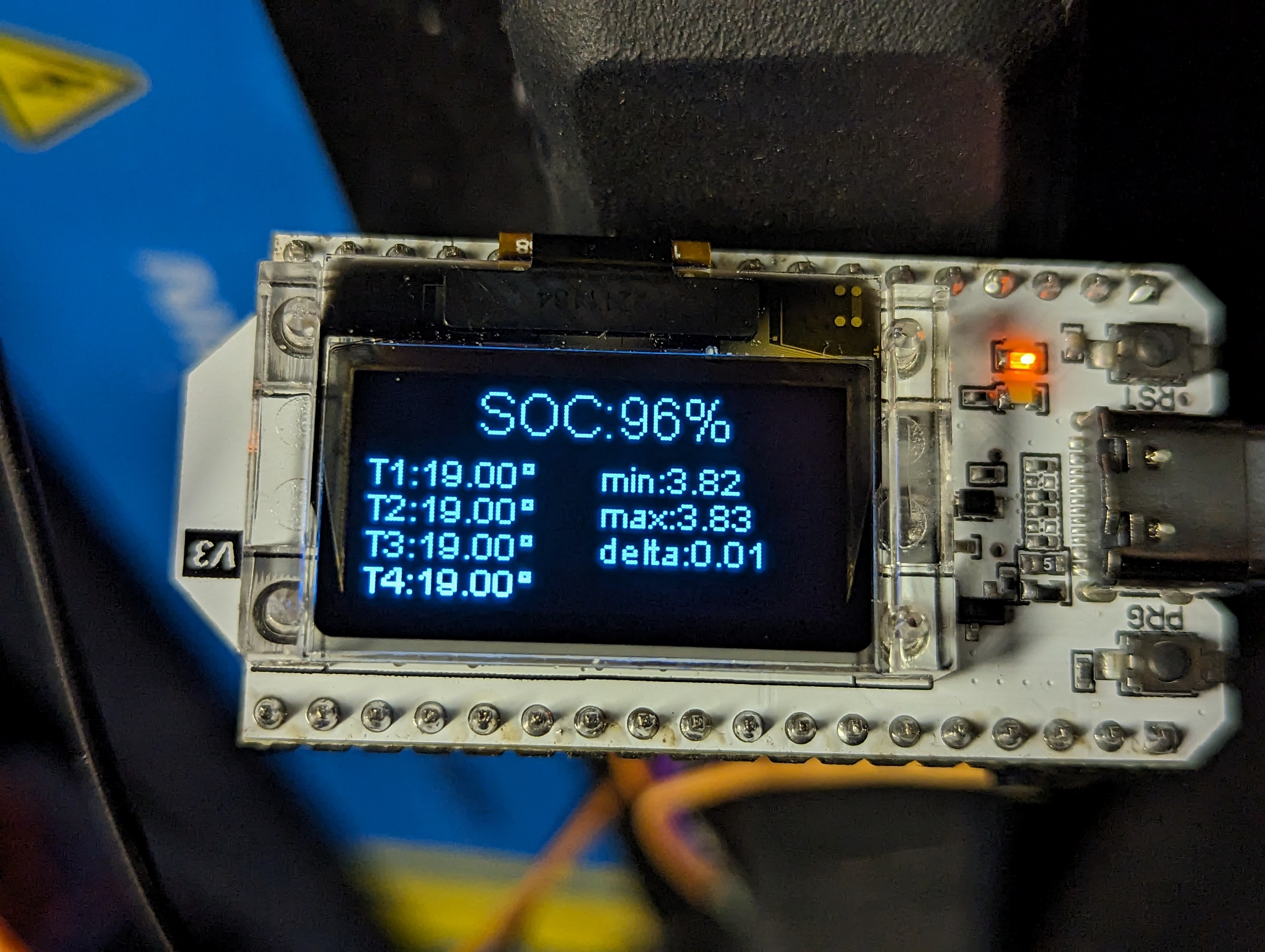

die Heltec Bibliotheken sind mittlerweile (endlich) aktualisiert so das der sketch für die V3 variante des Boards funktioniert! Ich selber hatte mich bewusst für den entschieden wegen der USB C buchse was viel angenehmer ist um den Board zu versorgen mit saft mittels Powerbank....
man muss die v0.0.8 Bib im Arduino IDE (ich verwende der 2er Version und diese funktioniert auch super) anwenden statt die 0.0.5er aus der Anleitung.
https://github.com/Heltec-Aaron-Lee/WiF ... index.json
ausserdem muss man das Pin mapping im NiuSerial....ino ändern auf:
#define CMD_DATA_DEBUG 0
#define RTS_PIN 7
#define LED_PIN 35
und Zeile 88 auf folgendes ändern (hier werden RX und TX definiert)
Serial2.begin(9600, SERIAL_8E1, 6, 5);
letztlich wenn man die Pins so nimmt wie ich oben vorschlage in der *.ino dann wird RXD auf dem TTL board mit Pin 6 verbunden; TXD mit pin 5 und der RTS mit pin 7! Achtet auch auf der Spannungsversorgung der TTL, der läuft auf 3,3V also schnappe ich mir den von der anderen rail im gegensatz zu der doku (obwohl Ve müsste auch 3,3V für externe geräte sein... war mir aber zu riskant :roll: ).
Ich finde die arbeit von @Ruckelg echt super! vielen dank dafür!

Thanks for this. Finally it works on the V3 indeed. A few details: I also had to connect the GND of the RS485 connection, otherwise I got garbage. I'm also including a version of the Arduino sketch with the changes as detailed above.

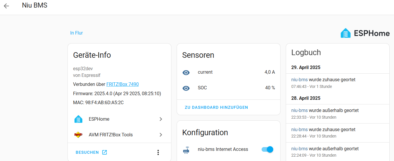

Moin zusammen,
habe den Batterietester jetzt mal mit ESPHome neu aufgesetzt und in Home Assistant integriert.
Damit sind alle Werte (SOC, Strom, Zellspannungen, Restladezeit, SW-Version usw.) in Home Assistant verfügbar um damit Homeautomation zu betrieben.
Wenn Interesse besteht, kann ich die YAML-Datei online stellen.

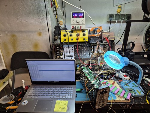

Ich bin Teodor aus Rumänien. Tut mir leid, dass ich einen alten Thread wieder auflade … und entschuldigt mein schlechtes Deutsch :mrgreen: .
Ich habe einen Niu Aero mit leeren Zellen. Von Reihe 5 bis Reihe 13 ist alles leer, 0,6 V–0,2 V.
Ich möchte sie austauschen. Also habe ich einen „Teststand“ mit einer einzelnen Zellenreihe gebaut, die zu 80 % geladen ist. Ich habe die Zellen abgelötet und die Testbatterie an das BMS angeschlossen, um zu sehen, ob sie wieder aktiviert wird. Aber keine Anzeichen. Nicht einmal die LED auf der Platine leuchtet.
Der Hauptchip ist ein STM32F301C8T6. Ich werde versuchen, einen Dump über den freiliegenden SWD-Port der Firmware zu erstellen (falls dieser nicht geschützt ist) und den Chip vielleicht zurücksetzen. Hat jemand eine Idee, ob ich das über CAN machen könnte? Jede Hilfe ist willkommen.
Auch die kleine 3-V-Batterie ist leer. Ich werde sie ersetzen.

Hi, ESPHome unterstützt leider kein RS485 Transceiver ohne Auto flow control.
Ich habe folgenden verwendet.
https://a.aliexpress.com/_mPUu2Rh
1. Diesen muss man mit 5V statt 3.3V versorgen, sonst funktioniert die Kommunikation mit dem BMS bei Verwendung einer Lithium-Batterie nicht ordentlich.
2. Man muss einen 120-220Ohme Widerstand zwischen A und B hinzufügen. (alternativ den auf dem PCB benutzen)
3. Tx vom ESP32 mit TX vom RS485 Transceiver und RX und RX verbinden.
YAML-Datei liefere ich nach. HA erlaubt kein YAML Download auf Smartphones.
