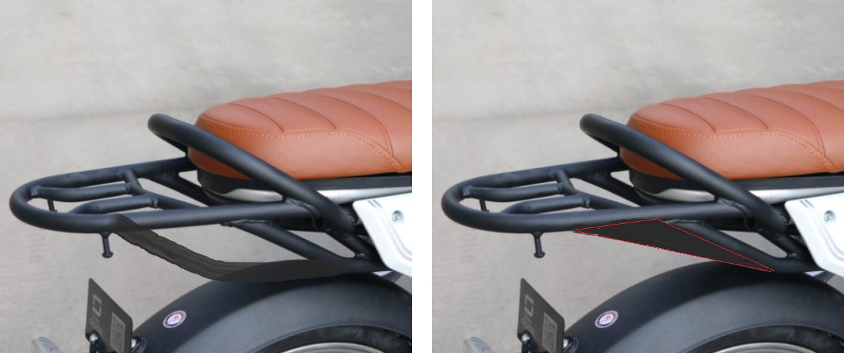

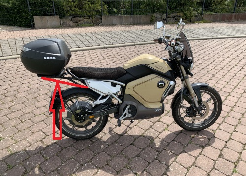

Entweder Gussets anschweißen, dort wo die Sollbruchstelle ist oder die Vertrebung, an der das bricht nach hinten verlängern, so dass der Hebel auf den oberen Teil nicht so lang ist.
Die Lösung mit einem Gusset ist etwas dezenter....und sollte auch stabil genug sein.
Dafür brauch man quasi nur zwei Dreiecke aus 4mm Blech.

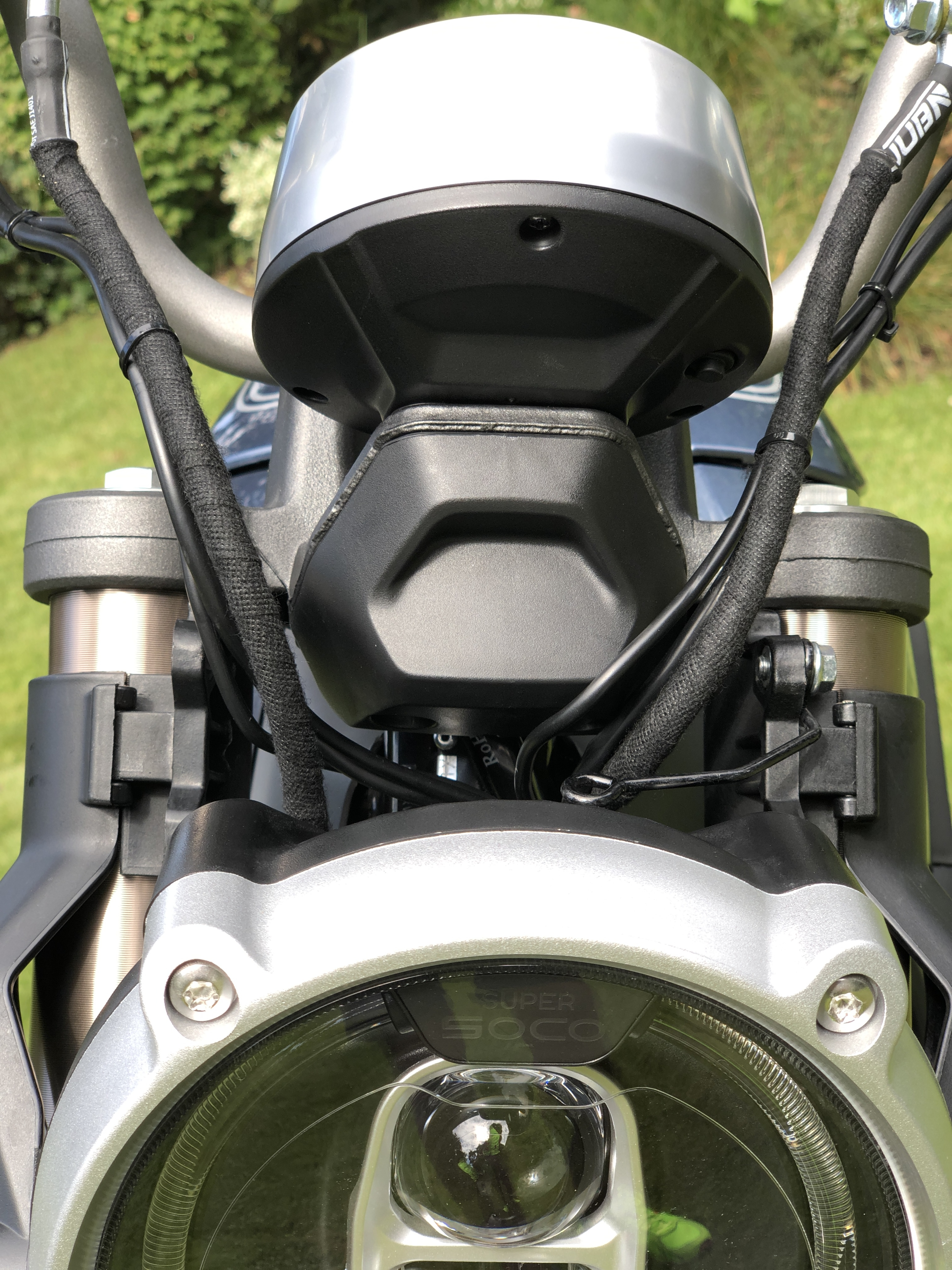

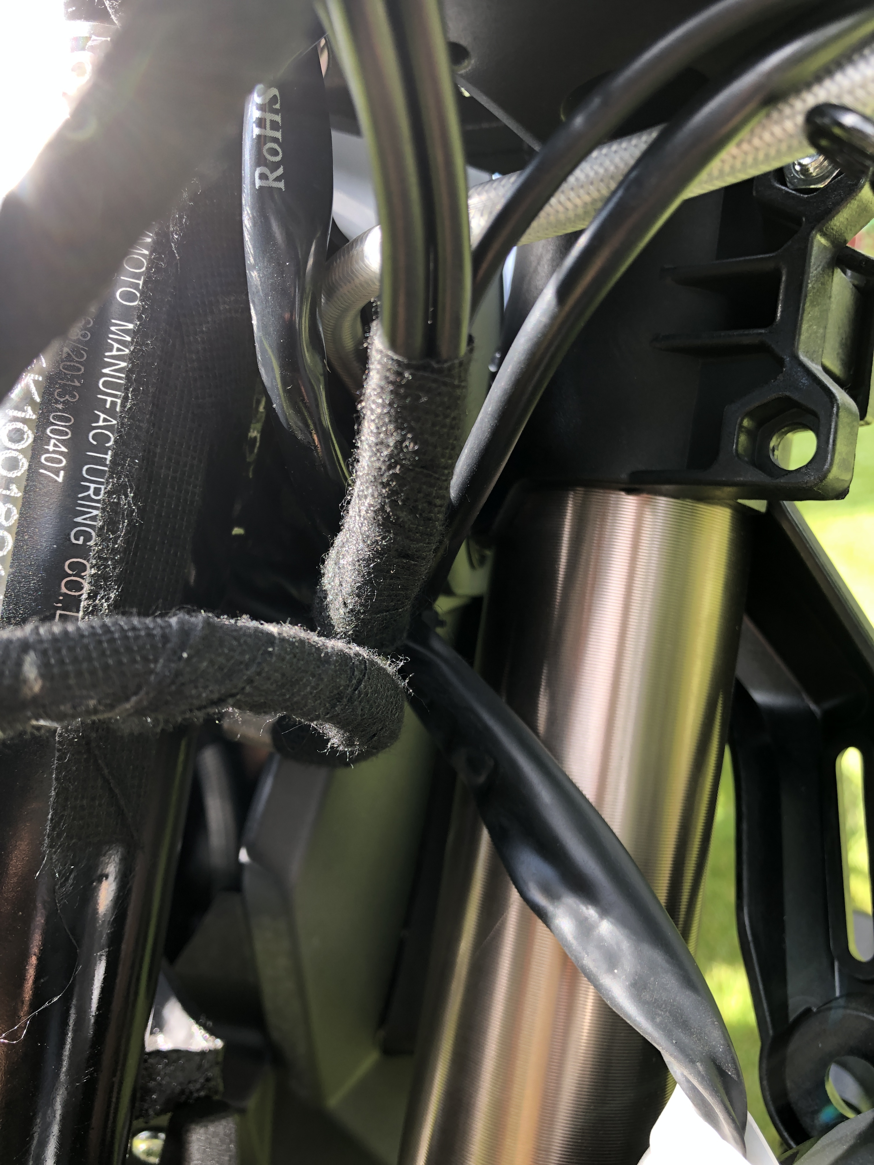

Die scheuernden Kabel hatte ich jetzt bereits nach 50km bei einer 2019er TC. Habe hierfür Gewebeband genommen und zum Einen die scharfe Kante des VIN-Schildes sowie die Kabel selbst damit ummantelt. Macht einen soliden Eindruck.

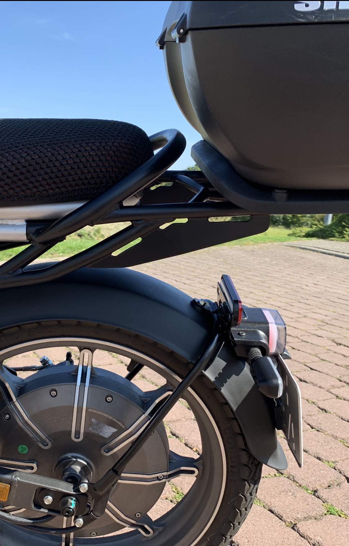

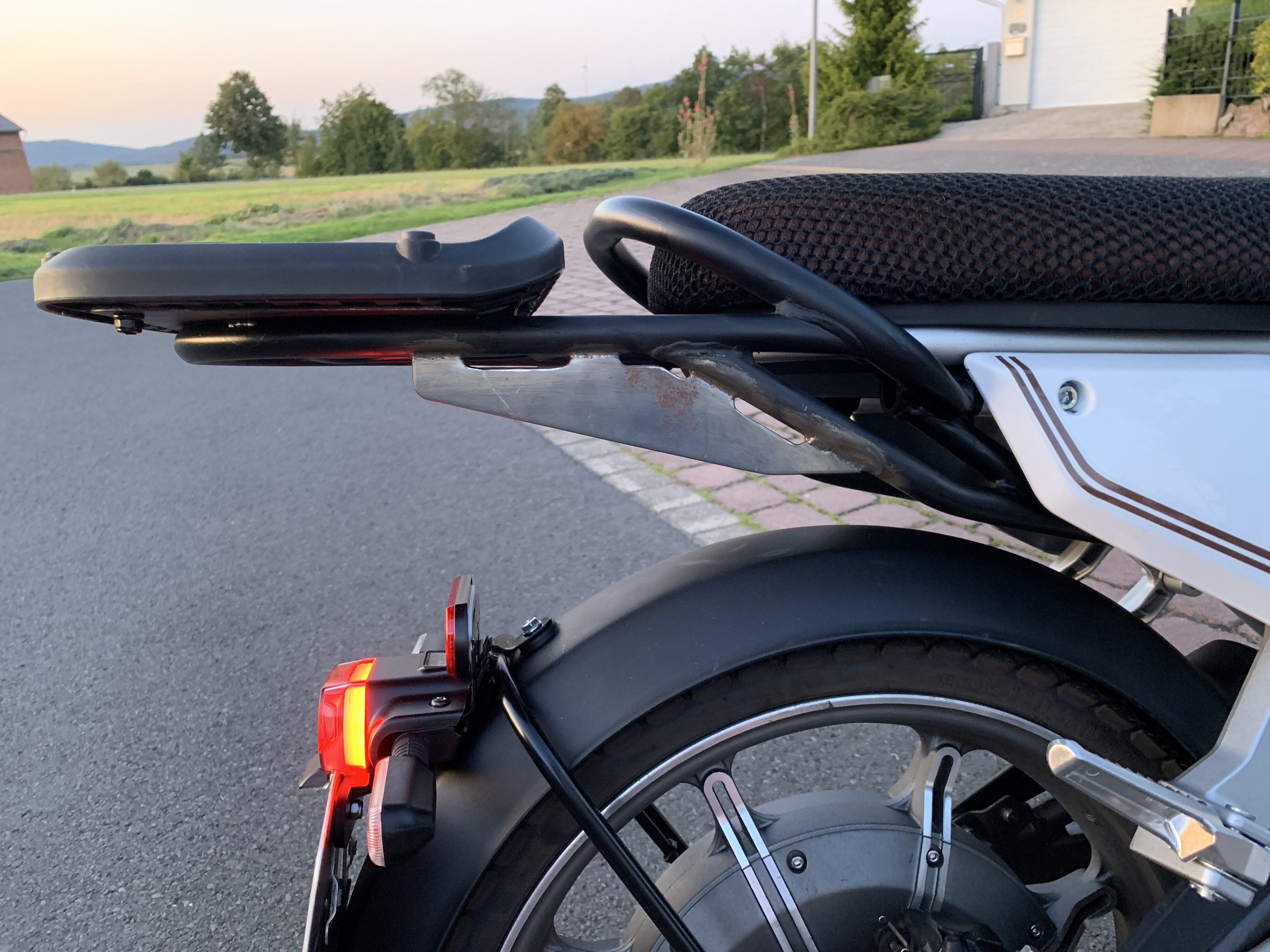

Sooo, jetzt noch grundieren, dann lackieren und Ruhe ist :-)
Nochmals vielen Dank für die wertvollen Tipps!

Er hat „goldene“ Hände, das wusste ich schon vorher, dass es anständig gemacht wird - Danke!

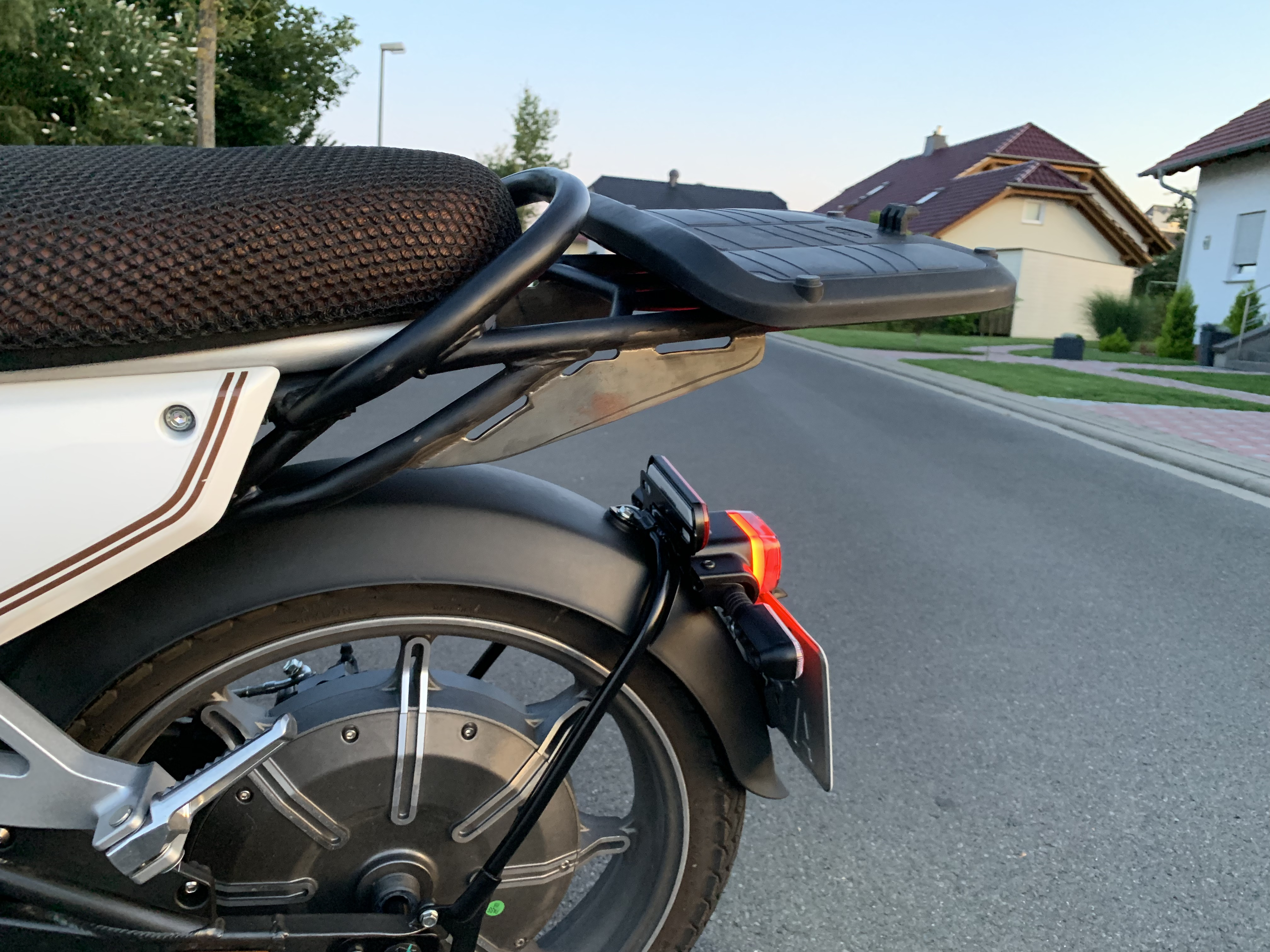

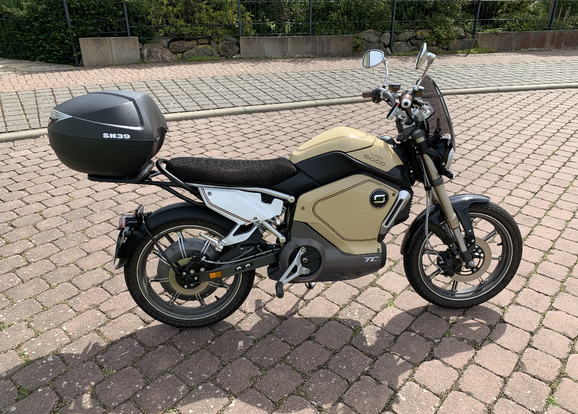

Projekt „Gepäckträger-Verstärkung“ abgeschlossen, jetzt fährt es sich etwas entspannter 😌

Sieht doch gar nicht so übel aus. Als wäre es schon immer so gewesen. :)
