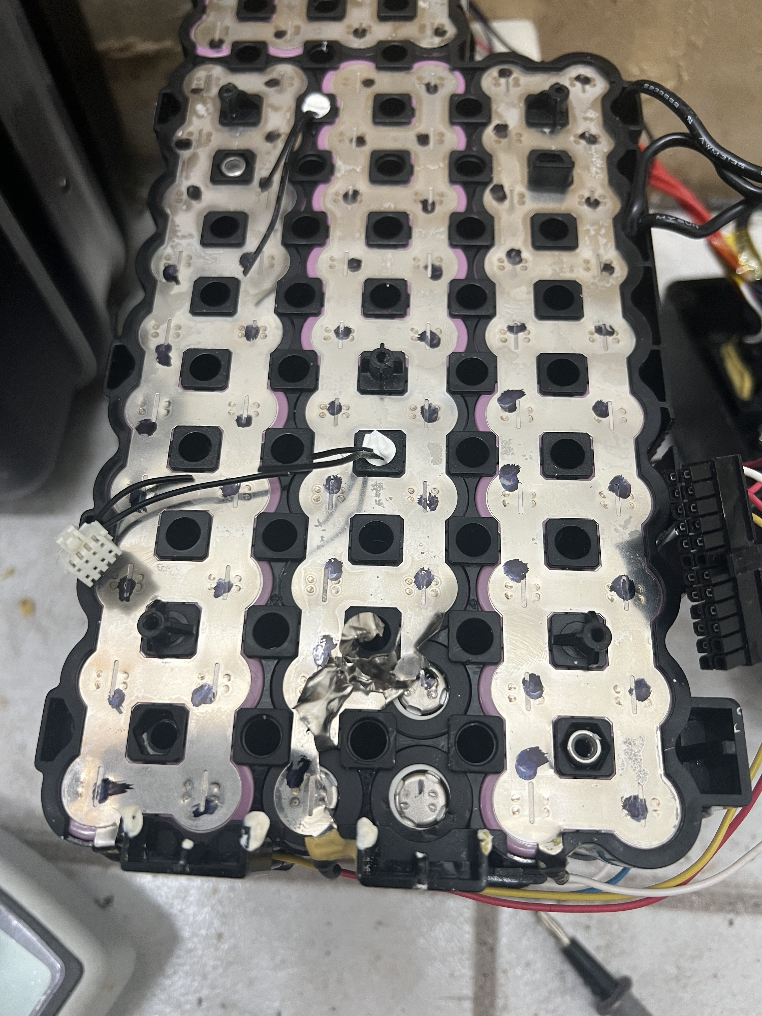

- Stivikivi
- Beiträge: 5546
- PLZ: 0
Re: Tiefentladenen Akku wiederbelebt
Die Zerlegung beginnt nun.
Mal schauen was die einzelnen nach dem Messen für einen Innenwiderstand aufzeigen.
LoL, Jugend forscht. Nach Dominiks Extremo Thread wird das wohl mein zweitliebster Thread werden.
Denk dran, geladen ist so ein Akku echt böse. Wenn dir tatsächlich mal was um die Ohren fliegt: raus, weg, nicht einatmen! In der Lunge kommt das Zeug nicht gut. Handy schon mal in die Hosentasche stecken. Just in case...
Aber wir sind hier alle erwachsen.
Um sie einzeln zu messen musst du die Zellen übrigens nur auf einer Seite vom Zellverbinder befreien. Der Pluspol geht meist leichter ab.
Ich bewundere dein Durchhaltevermögen.
Ach ja, Metallwerkzeug lässt sich bei sowas leider nicht vermeiden. Ich benutze immer einen Rest PVC Fußbodenbelag, wenn man sich tatsächlich irgendwo auf den Nachbarzellen abstützen muss.
Noch was vergessen: rund um den Pluspol fängt der "Becher", also der Minuspol an. Vielleicht doch lieber die andere Seite?

- Stivikivi
- Beiträge: 5546
- PLZ: 0
Kenne das vom kfz Bereich so erst minus dann plus. Bei Plus kann es böse werden wenn sich der Kreis wieder schließt.
Werde berichten was die einzelnen Zellen am Ende der Messung ausgeben bin aber noch am demontieren.
Werde dann auch mal einen intakten Block ausbauen und dort aus Interesse die Innenwiderstände messen. Da sehe ich dann was Tiefentladung nun wirklich ausgemacht hat.

- Stivikivi
- Beiträge: 5546
- PLZ: 0
Das ist schon lang lang vorher geschehen conny.conny-r hat geschrieben: Di 19. Mär 2024, 16:12 Ich würde auf jeden Fall erst mal die Bänke einzeln messen und nicht gleich alles auseinander reißen.
Alle Bänke bis auf 2 halten ihre Spannung mit 3.6V.
Eine Bank fällt stetig ab bislang auf 2.2V die andere hält sich bei 2.6V. Bevor aber alle 20 Zellen über den Bach gehen lieber jetzt mal trennen und schauen ob da noch welche zu retten sind.
