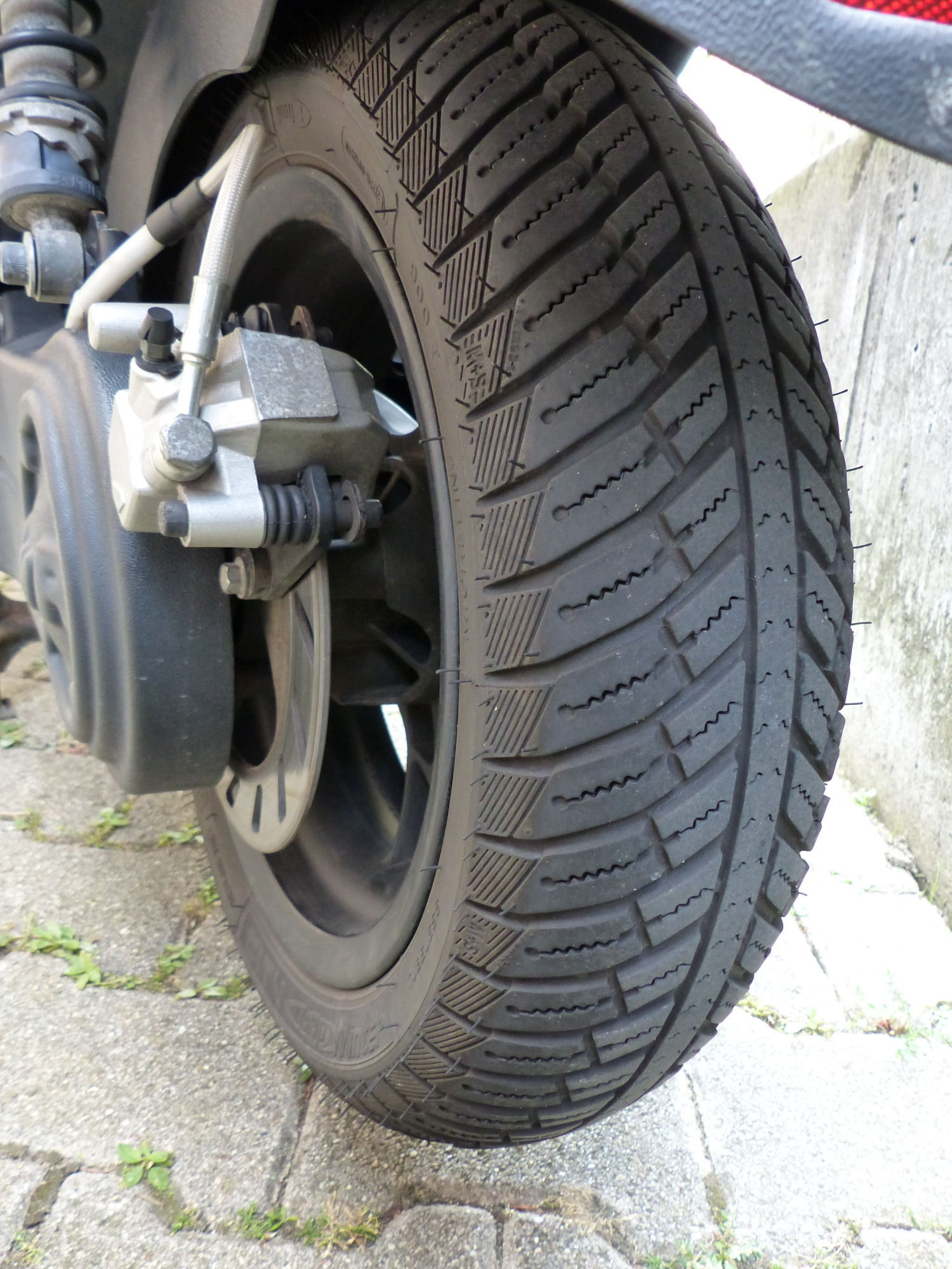

City Grip ist ein super Reifen! Explizite Vorderreifen können am Roller in umgedrehter Drehrichtung problemlos verwendet werden. So hatte ich das auch am vR ONE, mit der Winter-Ausführung vom city Grip. Vorne in korrekter Profilrichtung:
Hinten entgegengesetzt:

Okay das ist mir grad zu hoch. Die Profilrichtung sollte doch immer in eine Richtung zeigen mit dem drehen des Reifens erzeugt man doch das komplette Gegenteil?

Der Vorderreifen ist aufs Bremsen spezialisiert, der Hinterreifen sollte auf das Antreiben spezialisiert sein. Geht also nur mit umdrehen eines Vorderreifens ;)

Auch wenn Aquaplaning nur bei höheren Geschwindigkeiten und breiteren Reifen zum tragen kommt, würde ich den Verlauf der "Ablaufrinnen" entgegen der Drehrichtung als suboptimal empfinden. Ich hab eher das Gefühl, das ist von Michelin mit großem Marketing-Tamtam ins Rennen gebracht worden, damit die keine Unterschiede in den Profilen/Reifen für vorne und hinten machen müssen und so Geld sparen können

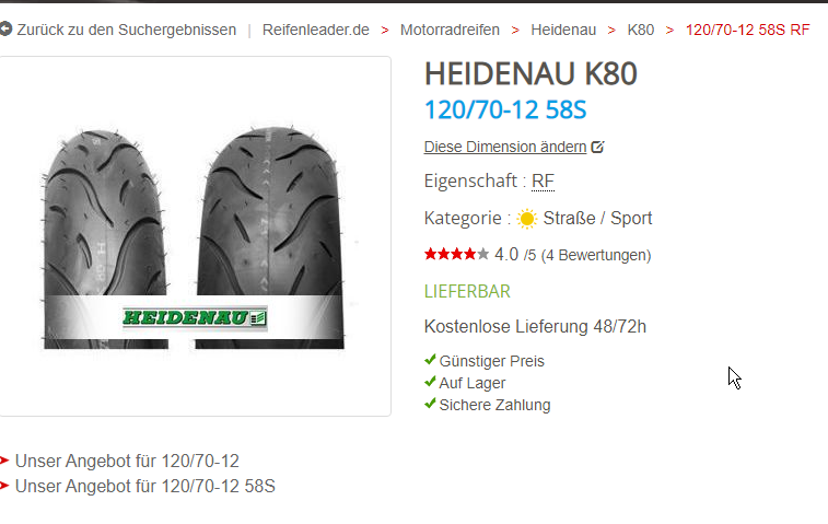

Danke, sind wohl für vorne und hinten montierbar, die HEIDENAU haben jetzt über 15.000 drauf. Und der 120 x 70 12 wird mit dem K 80 Profil wohl nicht mehr angeboten.

Goggl hat geschrieben: Di 6. Dez 2022, 12:35 Danke, sind wohl für vorne und hinten montierbar, die HEIDENAU haben jetzt über 15.000 drauf. Und der 120 x 70 12 wird mit dem K 80 Profil wohl nicht mehr angeboten.
ist das der Reifen der nicht mehr angeboten wird?
Ich kenne mich mit den Größenangaben nicht aus. Den K80 Fahre ich auch, und würde ihn immer wieder fahren wollen.

Beitrag von Goggl »
Ja, ich finde den nicht mehr im Angebot. Hoppla, jetzt doch wieder entdeckt, ich habe ihn letztin nur in 10 Zoll gefunden. Ist aber richtig teuer geworden, aber sehr zu empfehlen.....

Beitrag von Mr.Eight »
ich hatte danach gesucht, was ich tatsächlich nicht gefunden hatte waren die K80SR
