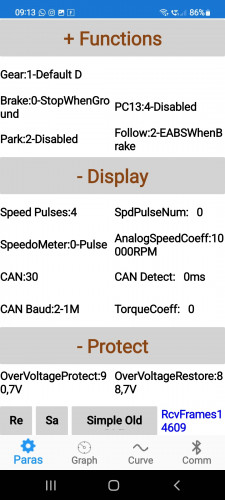

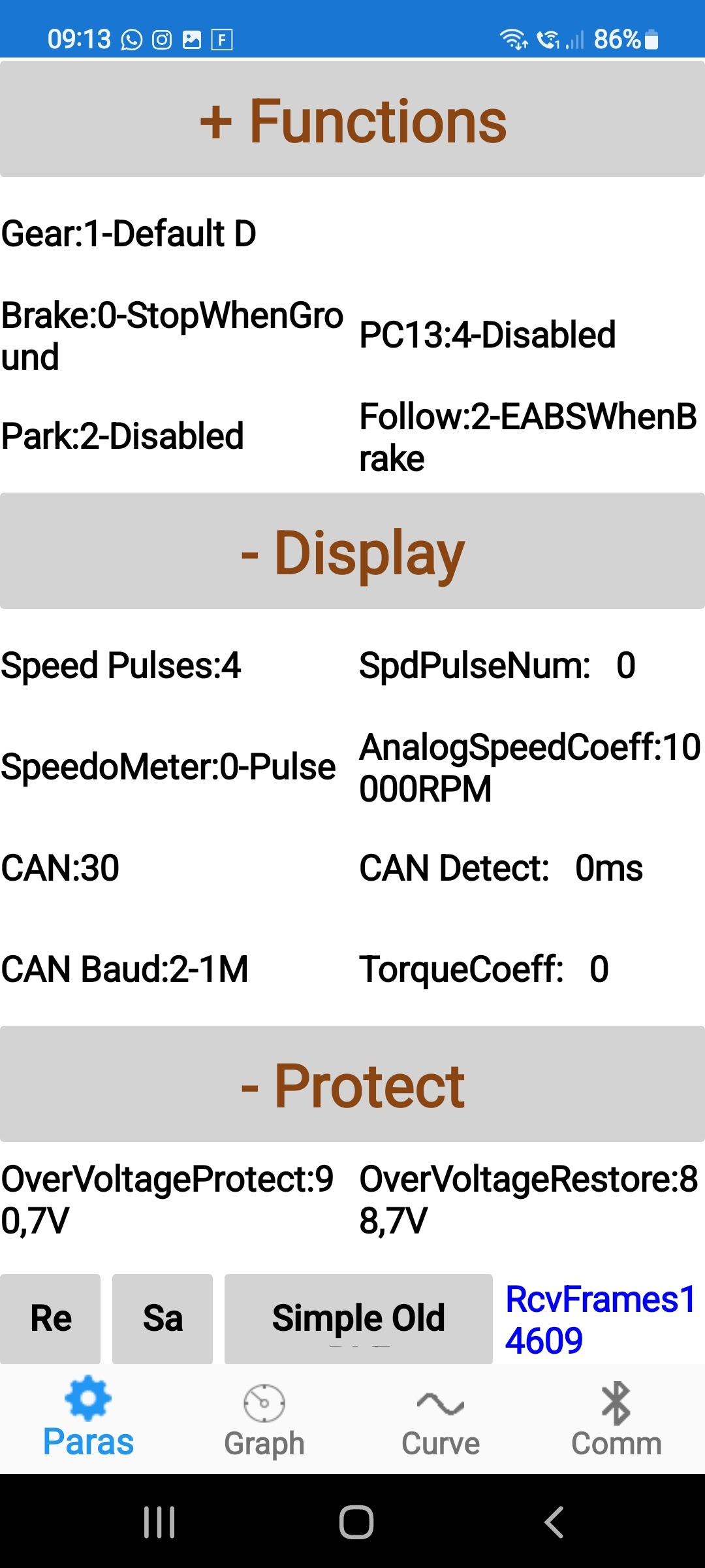

Moin zusammen!
Ich klinke mich mal hier in dieses Thema ein, obwohl ich überhaupt keine E-Odin besitze.
Ich fahre einen Roller TiSTO Sunshine 6.0.
Die Forumssuche brachte mich hierher, da ich nach Fardriver- Controllern suchte.

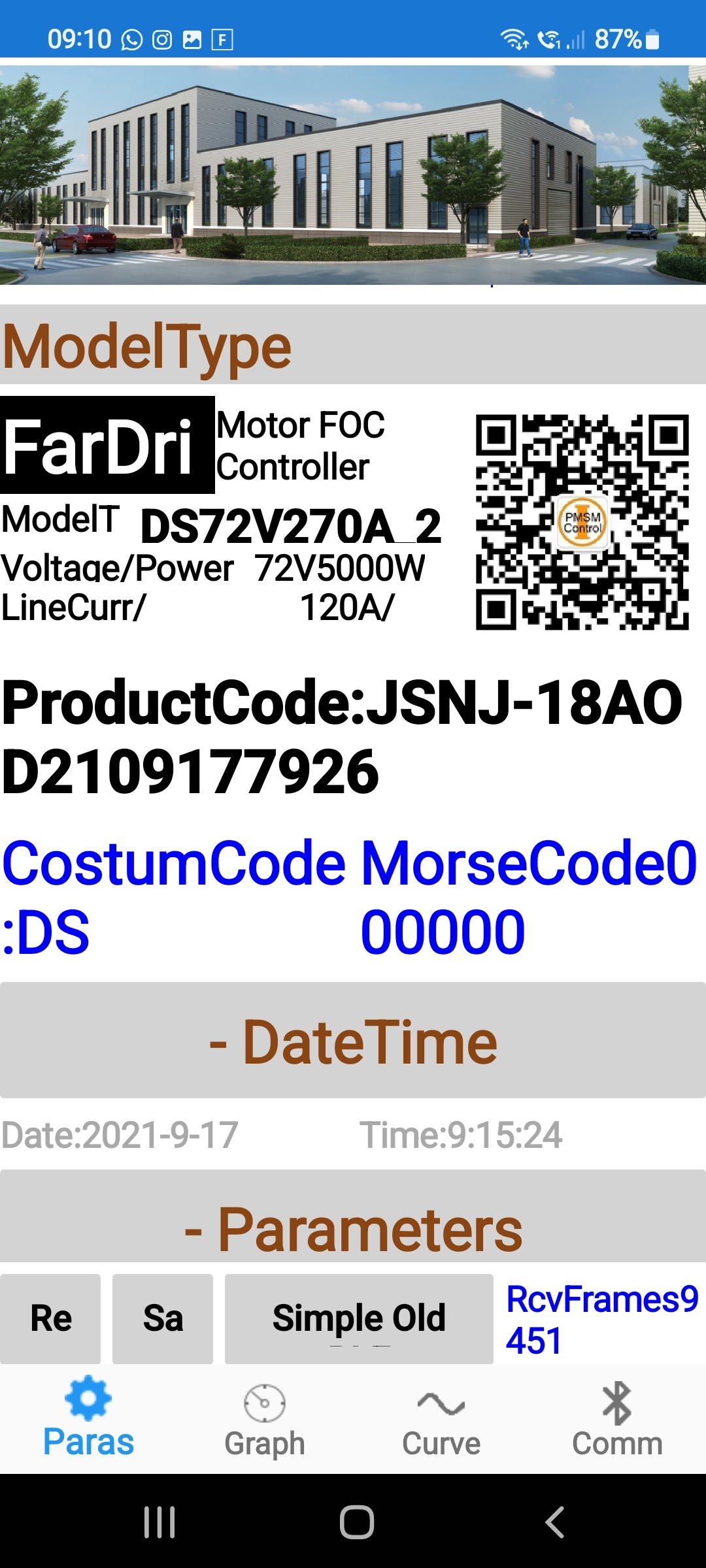

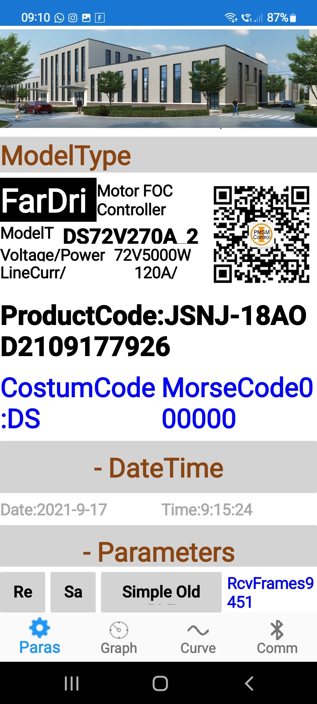

Und da waren hier im Thema (vor einigen Seiten) Experten unterwegs, die diesen Fardriver- Controller mit der Android- App gekoppelt haben.
Mein Anliegen: in meinem Roller ist ein Fardriver- Controller DS72V270A verbaut.
Der Roller hat (noch) keine Reku. Das soll erst nach einem Softwareupdate gehen.
Was auch immer ein Update bedeutet. Jedenfalls tun sich da Importeur und Werkstatt schwer dass zu organisieren. Irgendwas fehlt immer.
Nach ein wenig Recherche bekam ich nun raus, dass man mit dem Controller per Bluetooth Kontakt aufnehmen kann.
Adapter aus China gekauft, eingebaut, App installiert, gekoppelt, soweit so gut. So, nun nach viel Text das Aber: Ich kann die Reku aktivieren! Auf dem Trockendock klappt das auch.
Ich drehe am Gasgriff, Motor dreht hoch, ich ziehe leicht die Bremse und höre die Motorbremse. Super!
Und dann geht im Tacho die Motorwarnleuchte an und ich kann erst wieder beschleunigen, wenn der Motor still steht.
Das ist jetzt nicht soooo optimal.
Nun die Frage in den Wissensschwarm: jemand ne Idee, wieso?
Neugierige Grüße, Matthias

Da habe ich die Vermutung, dass das BMS im Akku die Stromlieferung einstellt, weil irgendein Parameter (Ladestrom?) überschritten wurde.Andias hat geschrieben: Mi 14. Sep 2022, 17:46 ...
Was hast Du denn als StopBackCurr und MaxBackCurr eingestellt?

Ja, das wäre natürlich möglich.
Die beiden Akkus waren heute randvoll. Vielleicht wollten sie somit keinen weiteren Input.
Aber das ist ja kein unüblicher Zustand.
Die beiden Ströme sind voreingestellt auf sehr zahme 6 + 8A.
