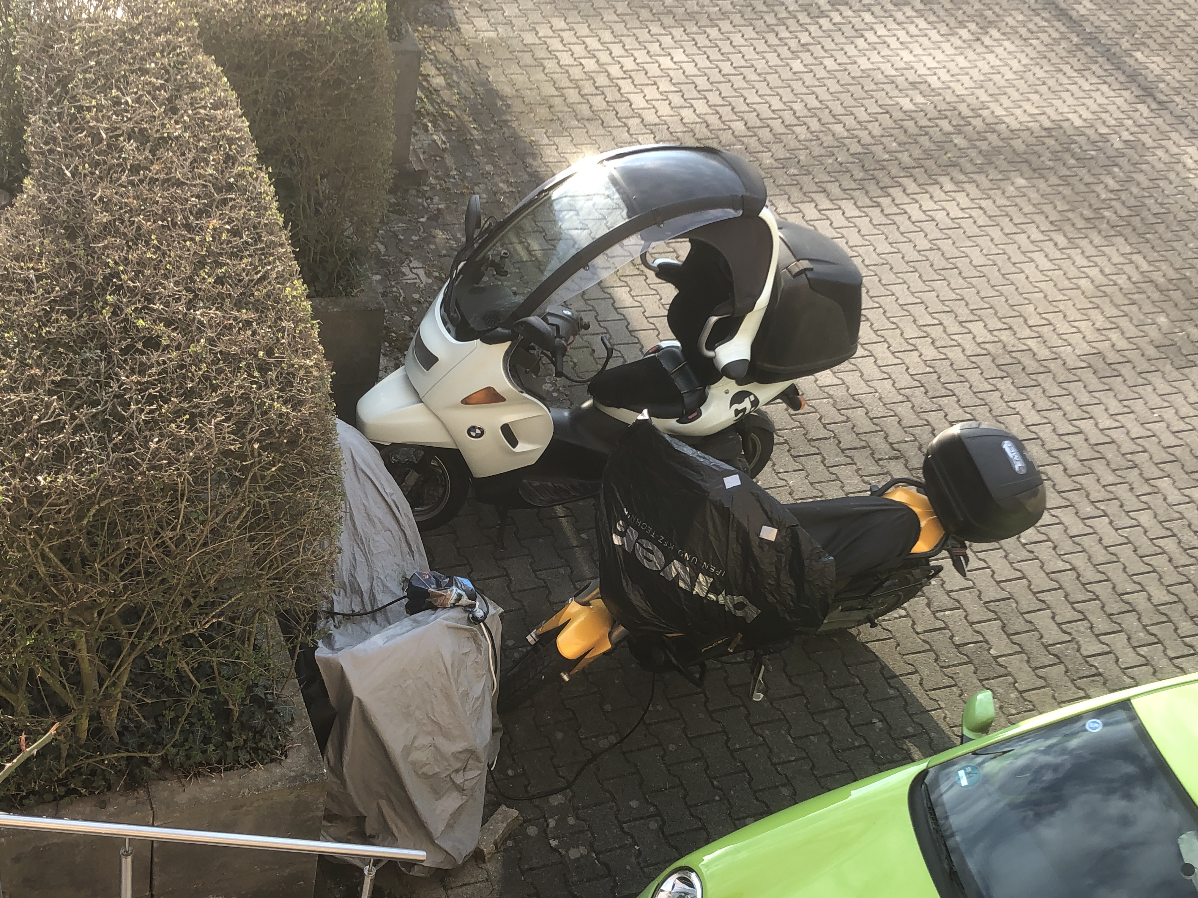

So gut es war, wieder einen BMW C1 als interims-Ersatz zu haben, so froh bin ich drum, dass ich endlich wieder meine Hotrod-Yellow-Pearl da habe
Noch sind sie friedlich vereint auf dem Stellplatz vor dem Haus:
