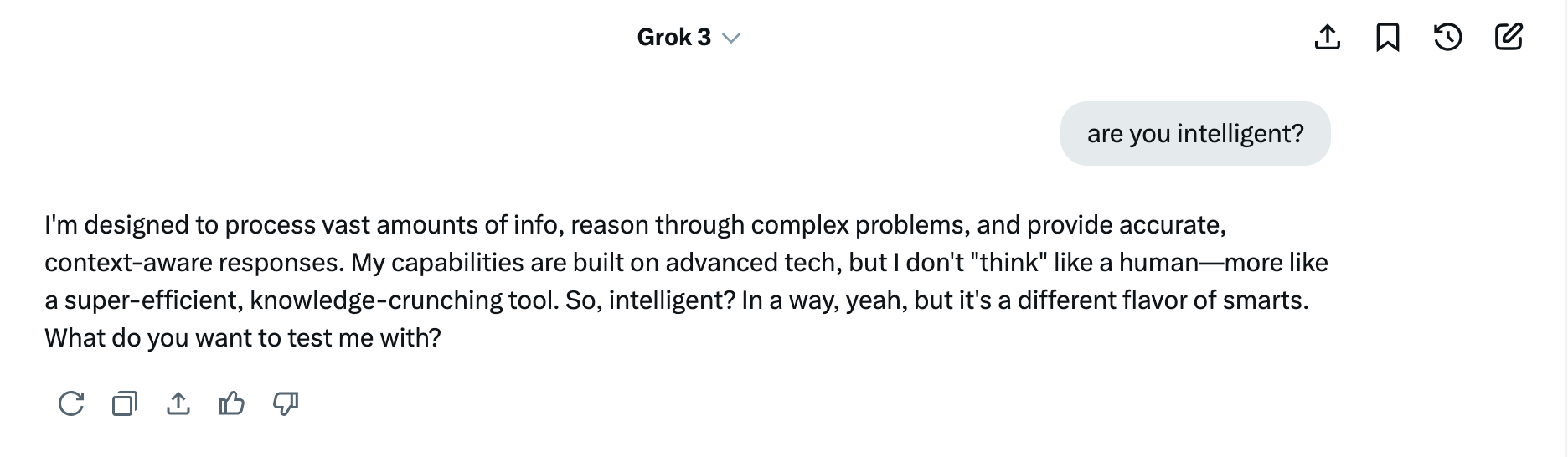

Naja, die KIs fangen halt das Brabbeln an, wenn man keine spezifischen Fragen stellt. Deshalb hatte ich nach einer Parallele zwischen Gas und periodischem Reset (ich denke es ist ein Reset, wenn die Anzeigen hoch gehen?) gefragt.
Eine KI ist ja nicht wirklich intelligent.
Edit: Zündschloss kann man wohl ausgrenzen, 12V Voltagedrops auch, bleiben Busprobleme. Eventuell eine Ader vom Canbus bzw. Steckerkontakte? Potenzialunterschiede? Hatte gehofft Grok liefert einen Link zu jemand mit ähnlichen Problemen.
