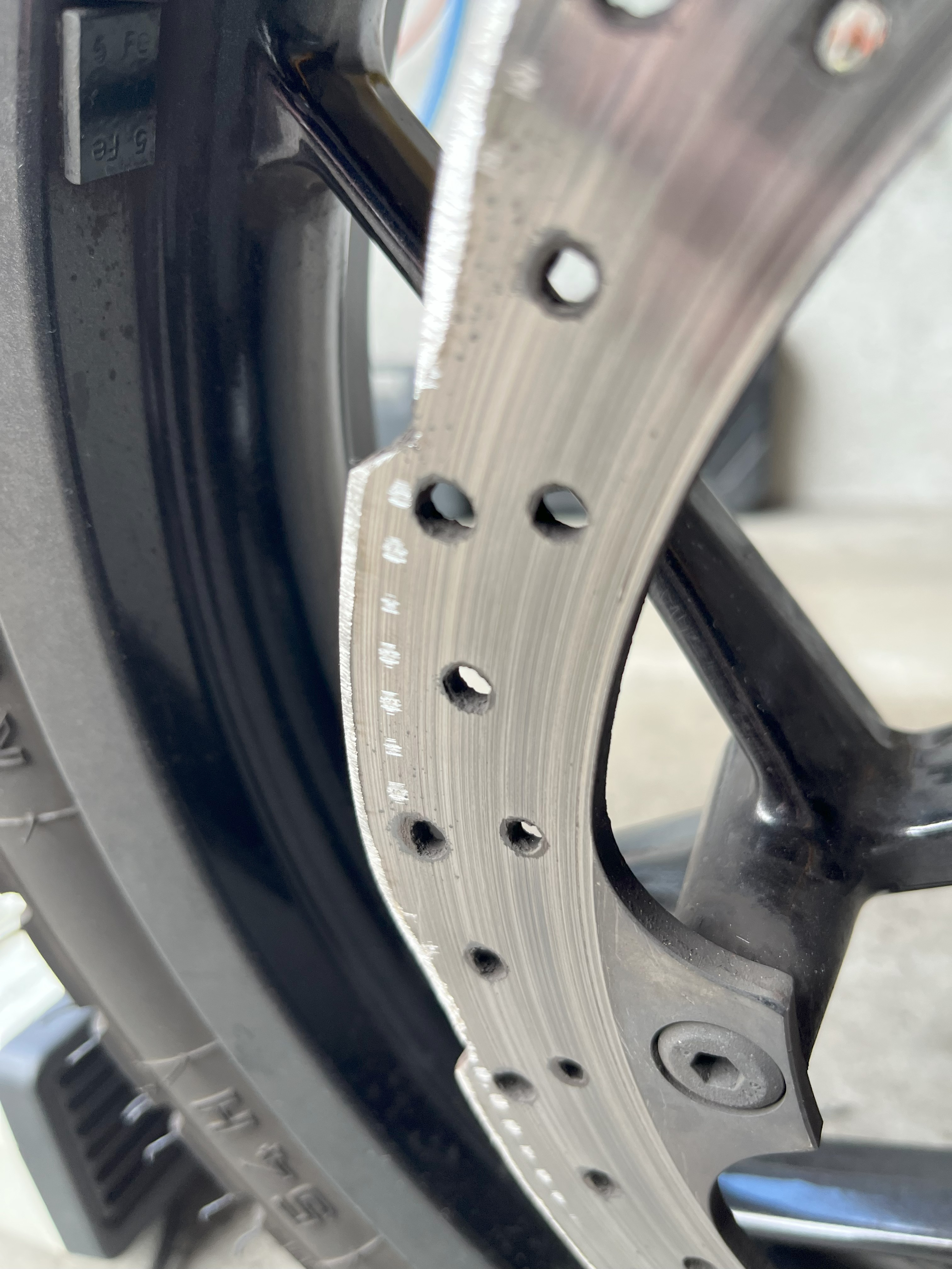

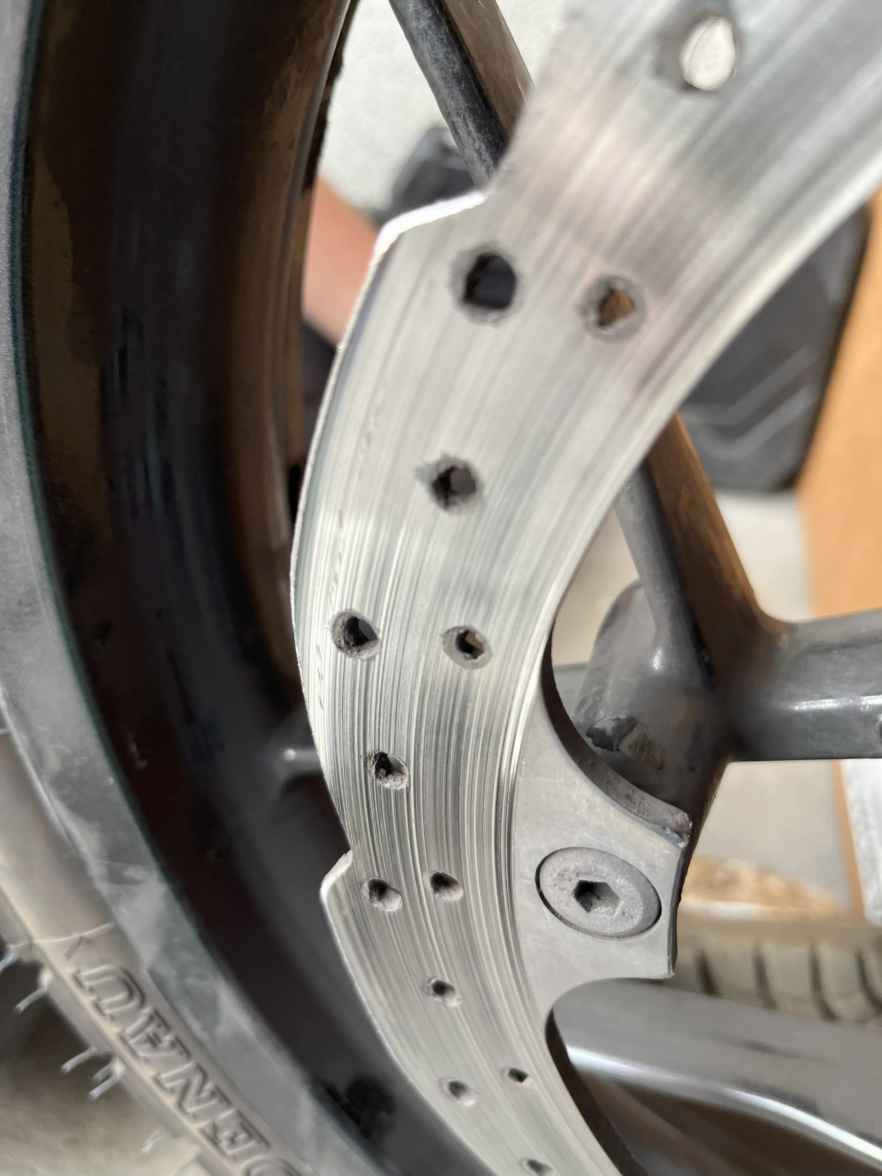

Meine vordere Bremsscheibe ist noch weit über 3mm dick, was das laut Zero Minimalmaß darstellt. Aber die Bremsbeläge liegen fast nur am durchgängigen Bremsscheibenring an, so dass an den Zähnen außen rum (wozu die überhaupt gut sein sollen?) die Originalstärke stehen bleibt. An diesem Rand liegen beim Bremsen und schlussendlich auch beim Fahren die Rücken der Bremsbeläge nun immer früher an, und weil die vorderen eh nur extrem dünn sind, musste ich da jetzt tätig werden. Hier das vorher Bild von außen, innen steht nicht ganz so viel über:
Mit einem Winkelschleifer, Mopped auf dem Heber und mit Schachteln an der Garagenwand gegen Verschieben abgestützt, und Sohnemann das Vorderrad so schnell als möglich drehend, ist es gelungen, den äußeren Rand an den Zähnen komplett zu entfernen: .
Innen konnte ich mit der an den Außenflächen kaum schneidenden Schleifscheibe die kleine Kante nur leicht brechen, aber so probiere ich das jetzt mal aus.

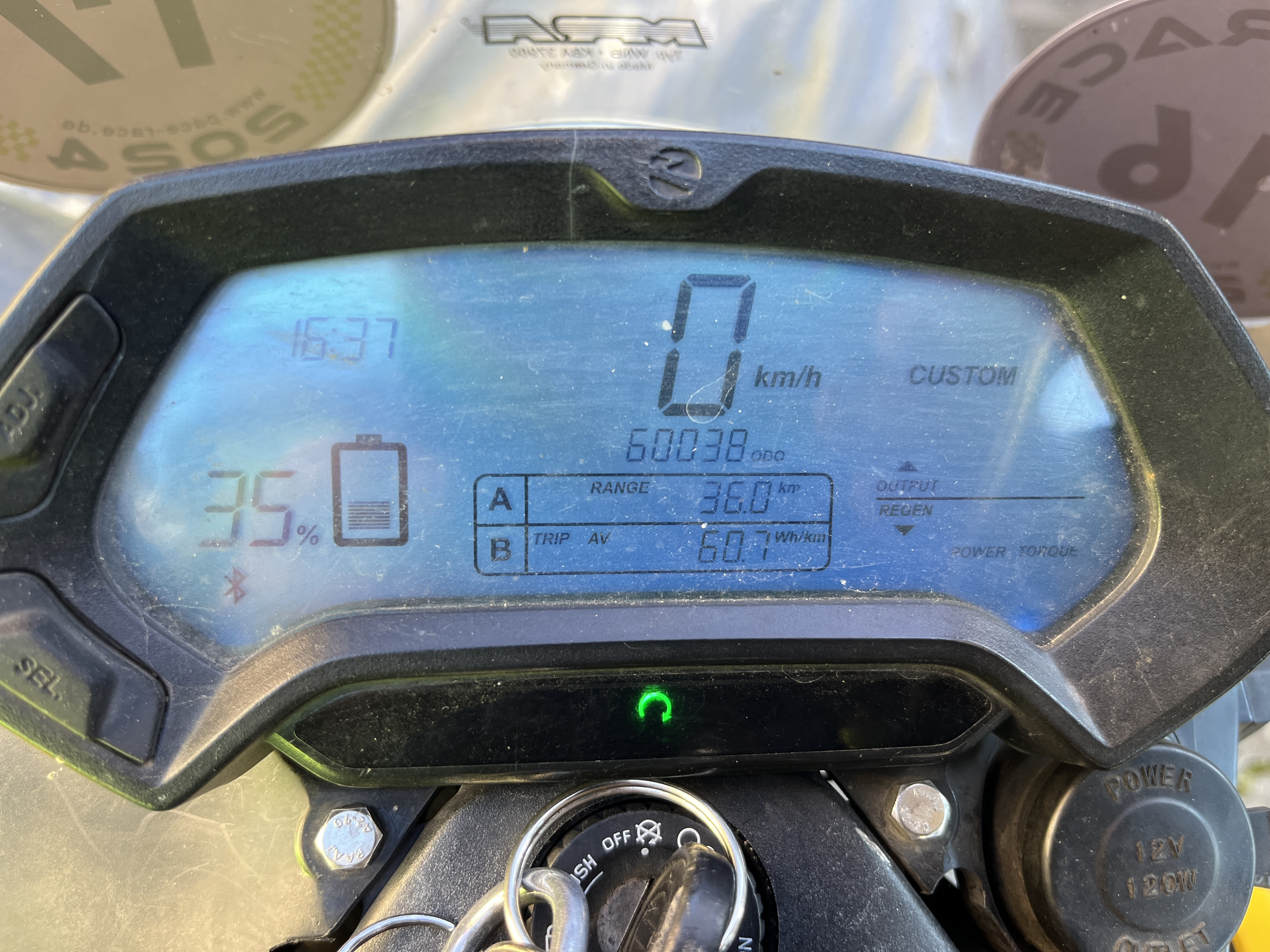

Heute, auf dem Weg in die Arbeit, sind die km meiner Zero auf die 60 000 umgesprungen, erst jetzt nach 7 Jahren!
Warum es so lang brauchte? Corona sei Dank! Vorher 5 Tage die Woche zur Arbeit und wieder heim, bei den Lockdowns auf einmal fast überhaupt nicht mehr, außer mal eine reine Spaßfahrt auf die Schwäbische Alb, um ohne Kontakte endlich mal wieder raus zu kommen. Und seitdem nur noch 3 Tage die Woche zur Arbeit, zwei Tage Homeoffice.

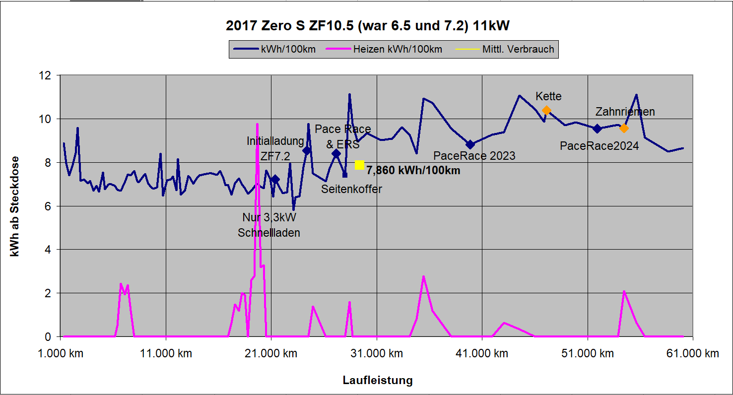

Hier nun meine bisherige Verbrauchsübersicht, samt ein paar wichtigen Meilensteinen (draufklicken für die volle Auflösung):
Das erhöhte Verbrauchsniveau ab 30 000km rum, zufälligerweise kurz vor dem Batteriewechsel von ZF6.5 auf ZF7.2, liegt am hohen, hinzugekommen Autobahnanteil, als mein Arbeitsort etwas näher rückte. Davor war es nur ein hoher Überlandanteil.
Spitzen sind meist in der kälteren Jahreszeit, dank dichterer, kalter Luft, und höherem kaltem Batterie-Innenwiderstand.
Magenta ist der zusätzliche Energiebedarf im Winter durch den Heizlüfter, der vor allem die Batterie aufwärmt, aber auch die ganze Zero, unter der Kompletthaube. Bei 20 000km, im Winter 2019/2020, war es außergewöhnlich kalt, weshalb es dort die große Spitze jenseits des Fahrverbrauchs gibt. Aber ohne die Heizung hätte ich da nicht mehr fahren können
Interessant ist noch der Anfangs leicht erhöhte Verbrauch nach Umbau auf den Kettentrieb, solange die Übersetzung viel zu groß war und der Motor bei der Autobahnfahrt über 1000/min schneller drehen musste. Sobald das Übersetzungsverhältnis wieder korrekt war durch kleineres Kettenrad hinten pendelte sich der Verbrauch wieder auf Zahnriemen- Niveau ein.
Der mittlere Fahrverbrauch über alles ist der gelbe Punkt, mit derzeit 7,86kWh/100km.

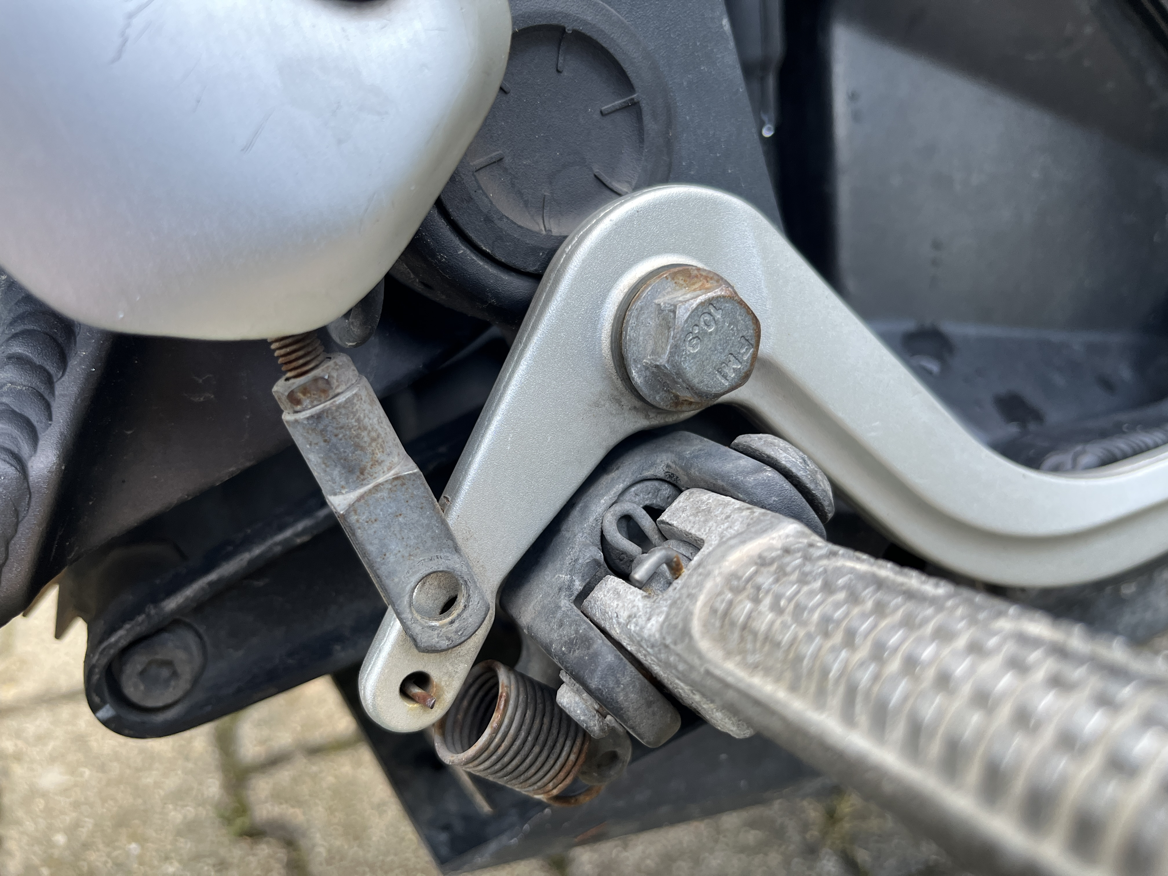

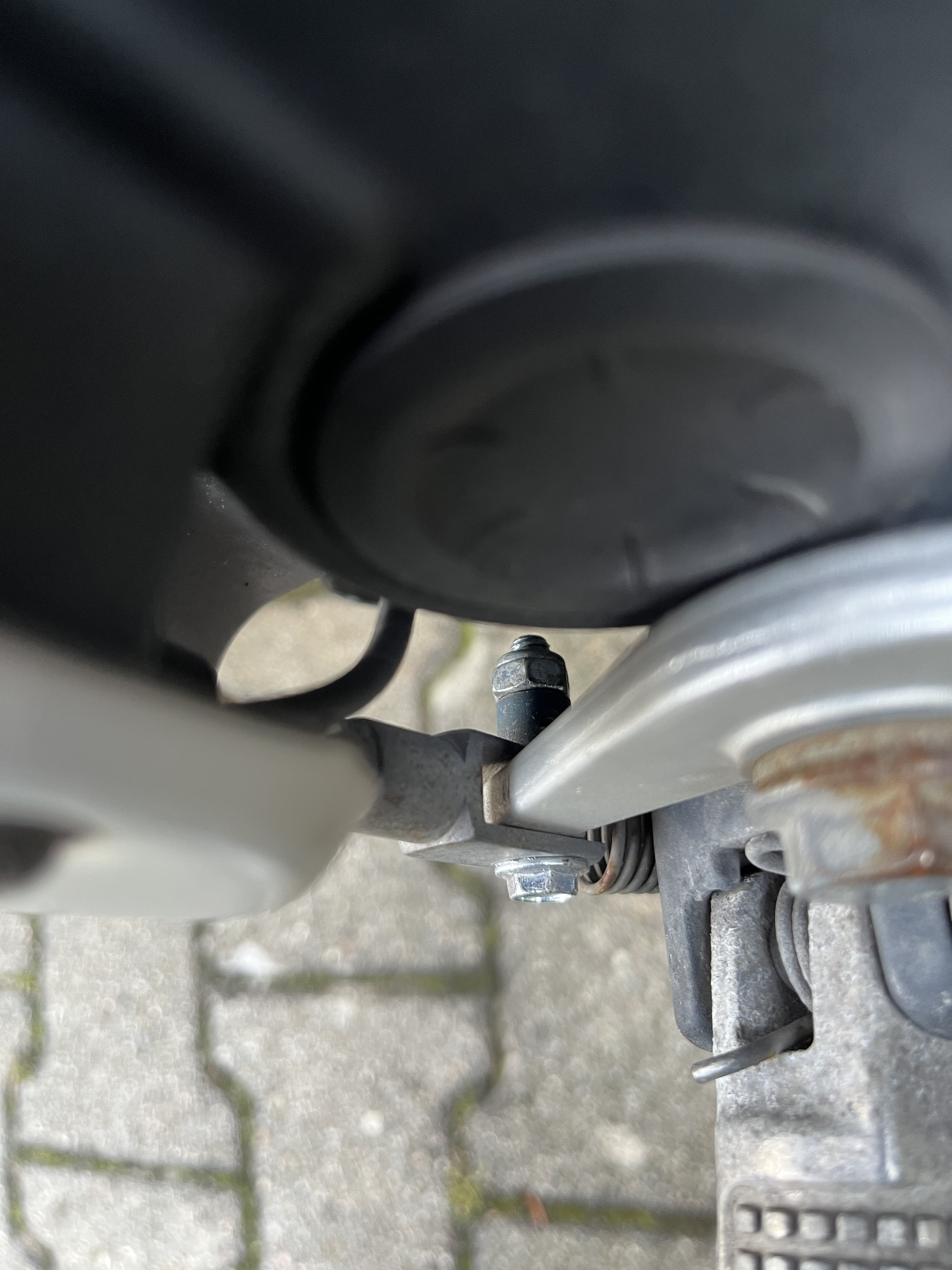

ABER: Als ich am Fußbremshebel gepumpt habe, um die neuen Bremsbeläge (TRW MCB672) anzulegen, fielen mir fast die Augen raus, denn der Bolzen zwischen Bremshebel und der Gabel der Bremspumpe fehlte, da war nur ein Loch
Zwar drückte der Bremshebel innen an der Gabel anliegend immer noch auf die Bremspumpe, aber es fehlte natürlich ein gewisser Weg, und die Bremspumpe wurde nicht vollständig durch die Zugfeder des Bremshebels entlastet.
Da hieß es diverse Grabbelschubladen zu durchforsten. Ich fand eine M6 Schaftschraube aus meinem e-Sprit Fury Bestand, mit etwas zu langem Schaft. Eine Messing Distanzhülse konnte aber den Abstand zum Gewinde gut überbrücken, und eine zusätzlich mit Loctite mittelfest gesicherte Sicherungsmutter gewährleistet nun wieder die direkte Kopplung vom Fußbremshebel mit der Bremspumpengabel:
