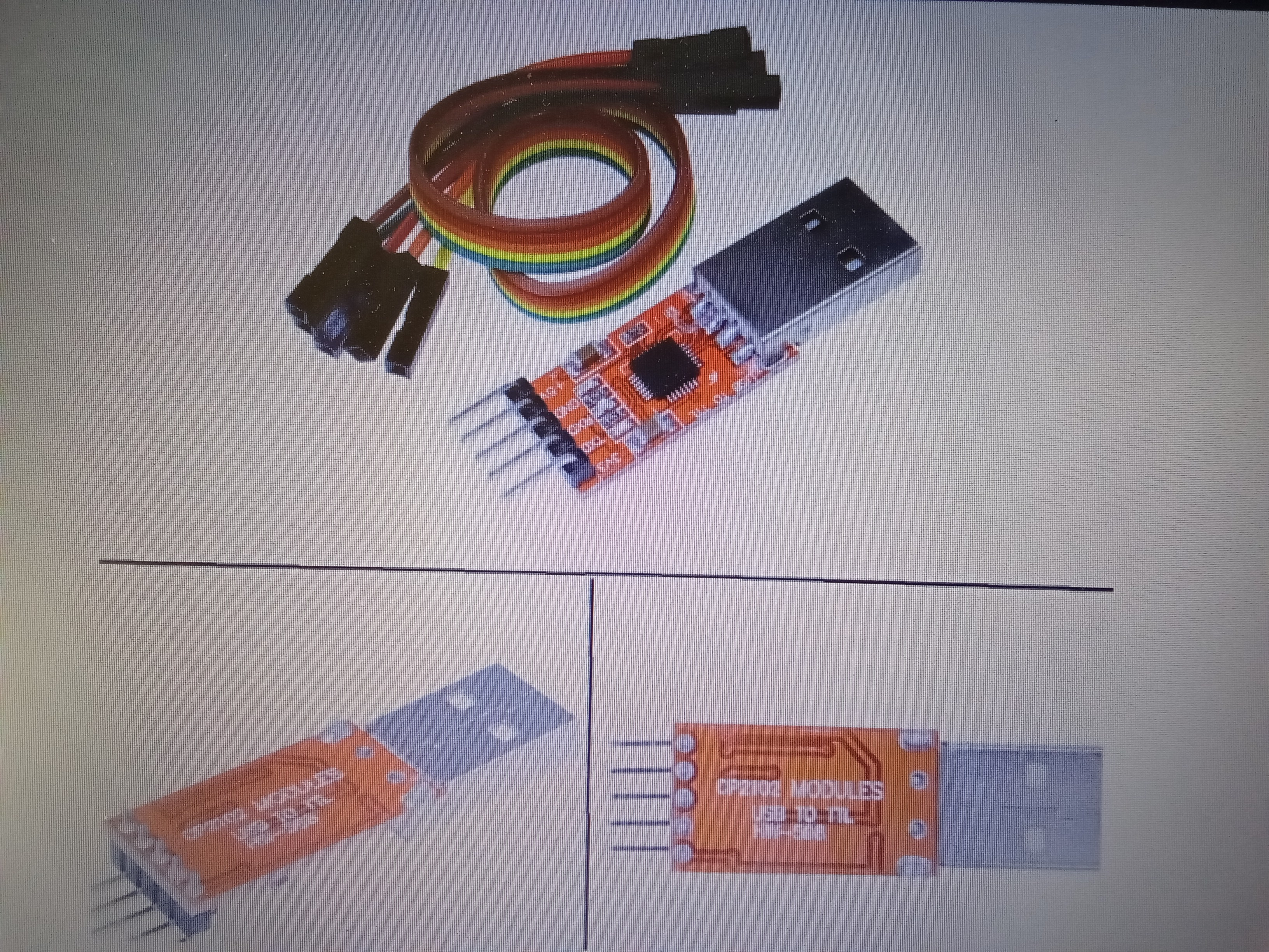

Ah, alles klar.
Das Teil kommt sowohl mit 3,3V, als auch 5,5V TTL-Pegeln klar.
Da der Chip auf dem Modul rein "USB-powered" verdrahtet ist (VBUS von Pin#8 des CP2102 Bausteins geht direkt auf die +5V an Pin#1 vom USB-A Stecker), braucht da kein Jumper mehr gesetzt werden.
D.h. so wie vorher schon von mir beschrieben sollte es passen: nur GND, TXD und RXD werden mit dem Juliet-Stecker von der E-Odin verbunden (an: GND, RXD und TXD).
