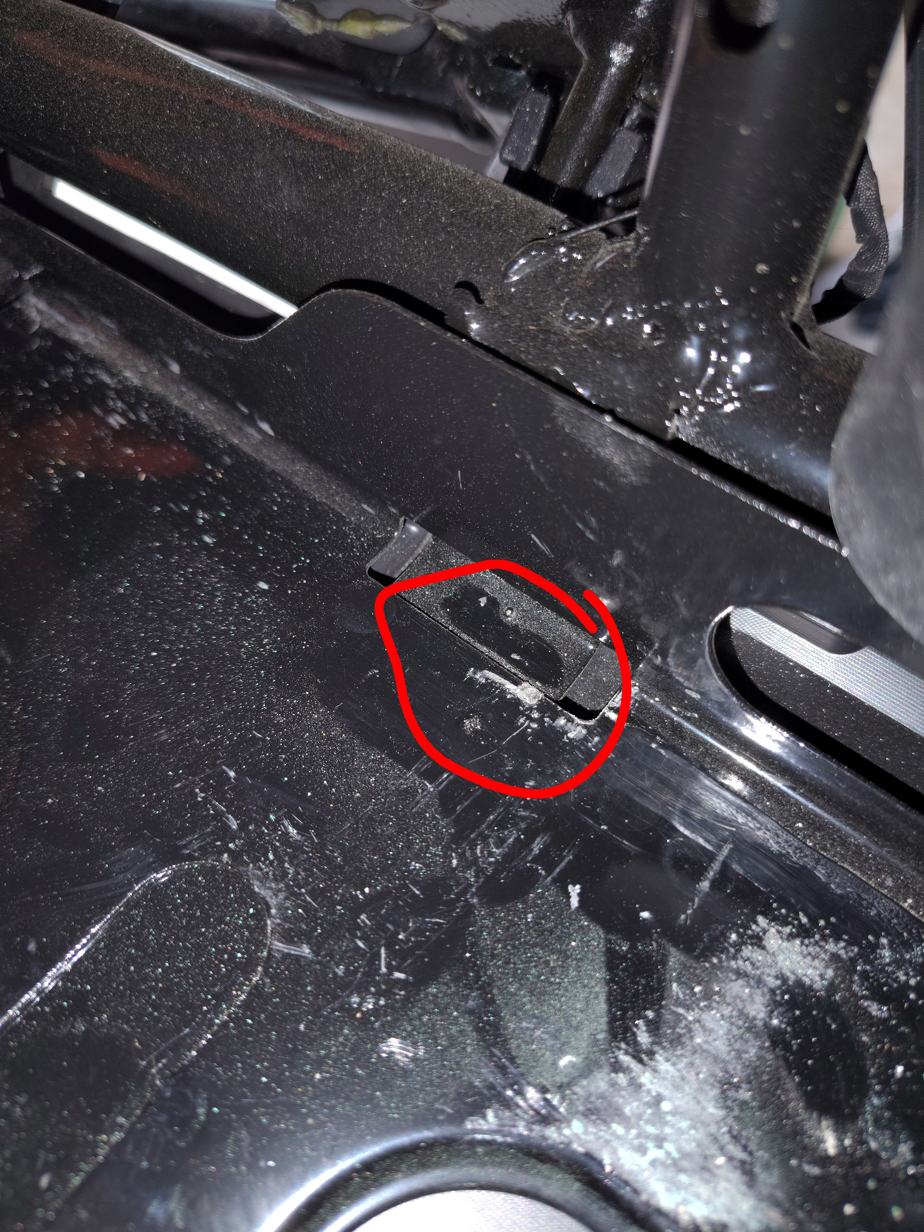

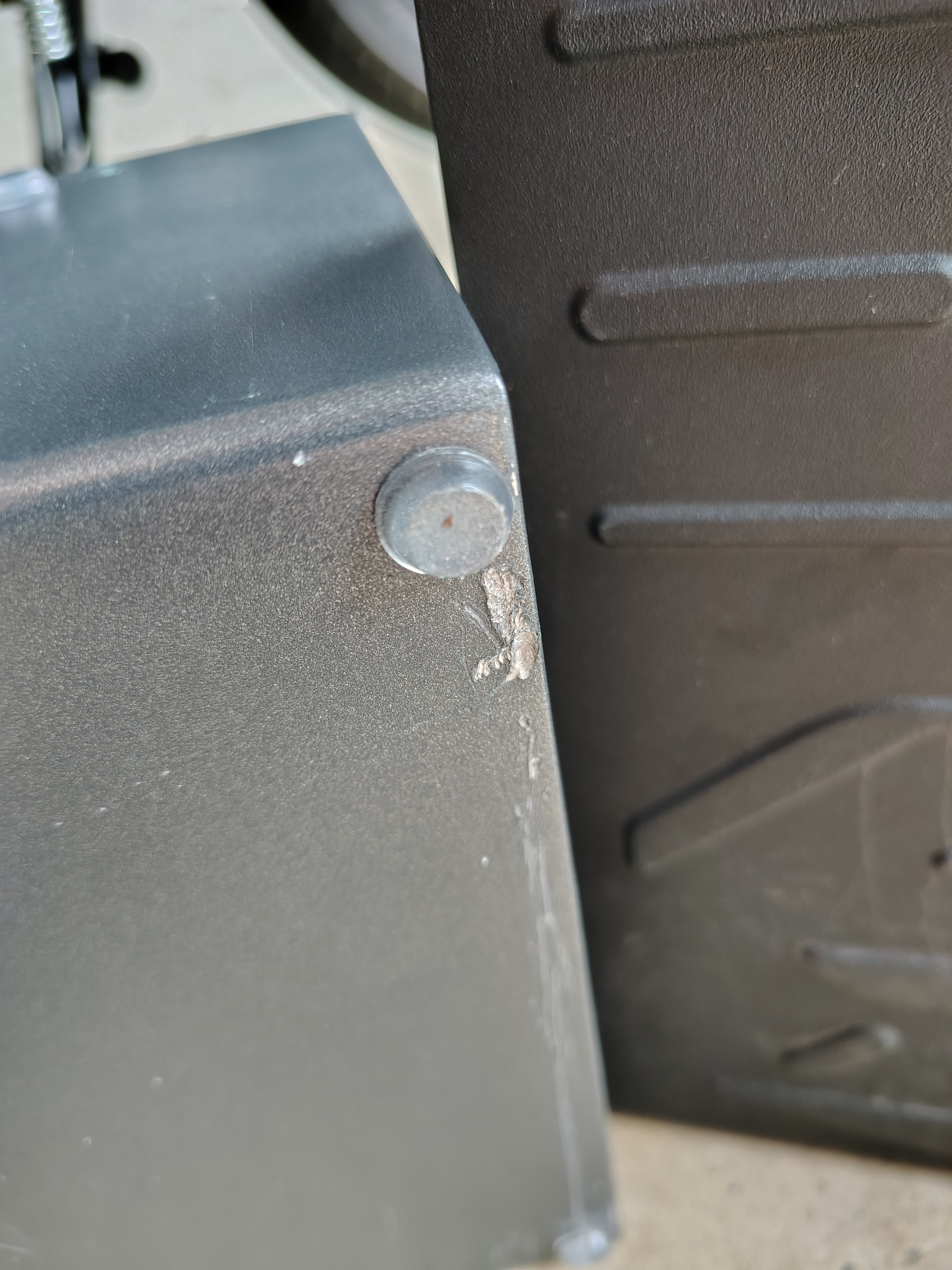

Bobby87 hat geschrieben: Mo 17. Aug 2026, 21:54 war heute auch unten am Akkufach tätig. habe die Akkus mit gummipads versehen und einen Schweißpickel am Boden entfernt. dieser hatte schon einen sehr tiefen Kratzer in den 2. Akku gekratzt, weil die Akkus nicht zu 100%fest sind und der Akku immer über den Pickel rutschte
Gerade mal bei mir geschaut: Selbes Problem! Auch tiefe Kratzer.

Beitrag von Bobby87 »
hier sind Bilder von der Scheuertstelle und die Stelle, wo der Schweißpickel war.
Gruß Bobby

Hab mit diesem Band den Boden, der Länge nach, ausgelegt. Hat eine gute Höhe und die Batterie gleitet gut darüber. Hab vorne noch einen 5mm Gummipuffer und nichts bewegt sich.

Bobby87 hat geschrieben: Di 18. Aug 2026, 17:04 hier sind Bilder von der Scheuertstelle und die Stelle, wo der Schweißpickel war.
Würde ich (habe ich) noch mit irgendeinem Unterbodenschutz einsprühen - im Akkufach sammelt sich gerne ein bißchen Wasser.
