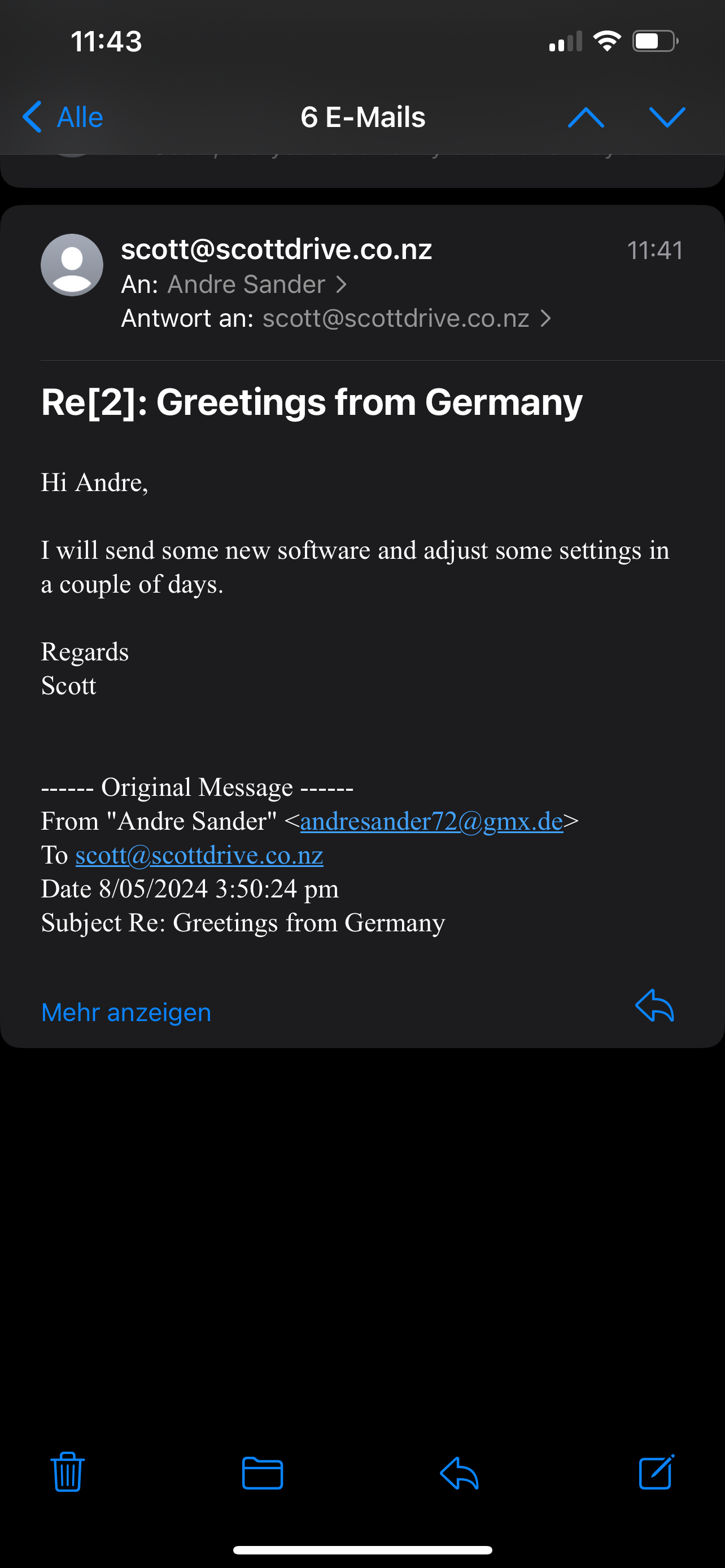

Auch 5 Jahre nach dem Kauf werde ich von Scott Drive noch unterstützt.
Ich hoffe mit dem nächsten Softwareupdate wirds dann endlich klappen
Die Hoffnung stirbt zuletzt!
