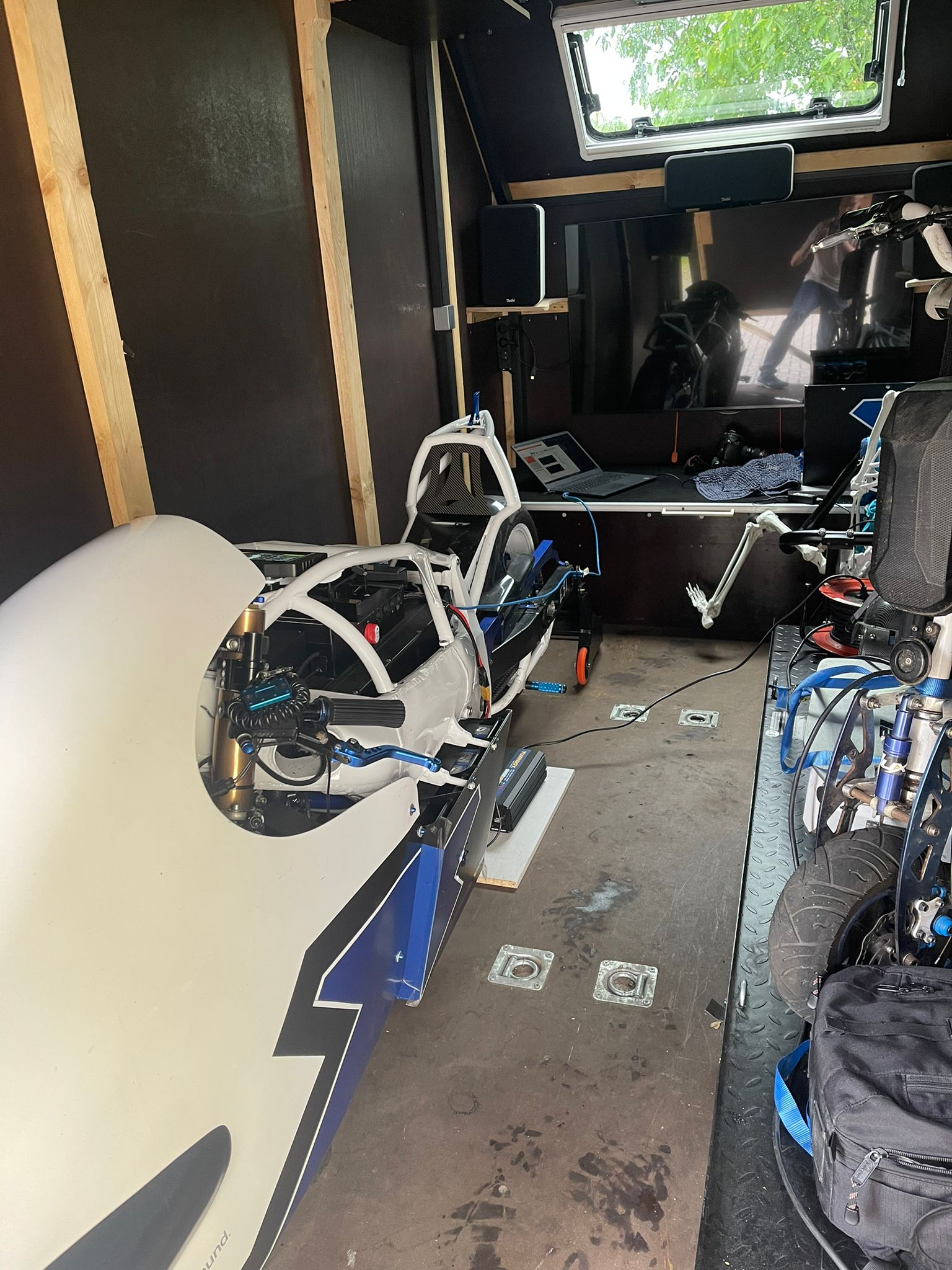

Heute, den Feiertag in meinem Anhänger genutzt. Dort war der Reglerhersteller, Scott Osborne von Scott Drive ( Neuseeland, +10 Stunden Zeitverschiebung) via AnyDesk mit meinem Regler verbunden.
Gab erst noch ein Firmware Problem, welches etwa 20 Minuten in Anspruch genommen hatte aber dann war die neue Firmeware drauf.
Vorher gab es immer einen Fehler bzgl. der internen Messung des Reglers bezogen auf 12V und 5V.
Nachdem ich dann alle Werte vom Motor eingegeben hatte und die letzten Reglerwerte mit denen ich unterwegs war hat er dann das Steuer übernommen und ein paar Werte neu angepasst.
Danach haben wir noch den Resolver mit verschiedenen Settings neu kalibriert. D. h. Das HR hat sich etliche Male in beide Richtungen gedreht und nun soll ich mit dem Setup vorsichtig starten.
Nach seiner Aussage habe ich laut der Software nun noch etwas mehr Drehmoment. Erst, wenn der Regler sich bei meinem nächsten Tests nicht mehr ausschaltet, soll ich langsam den Strom erhöhen.

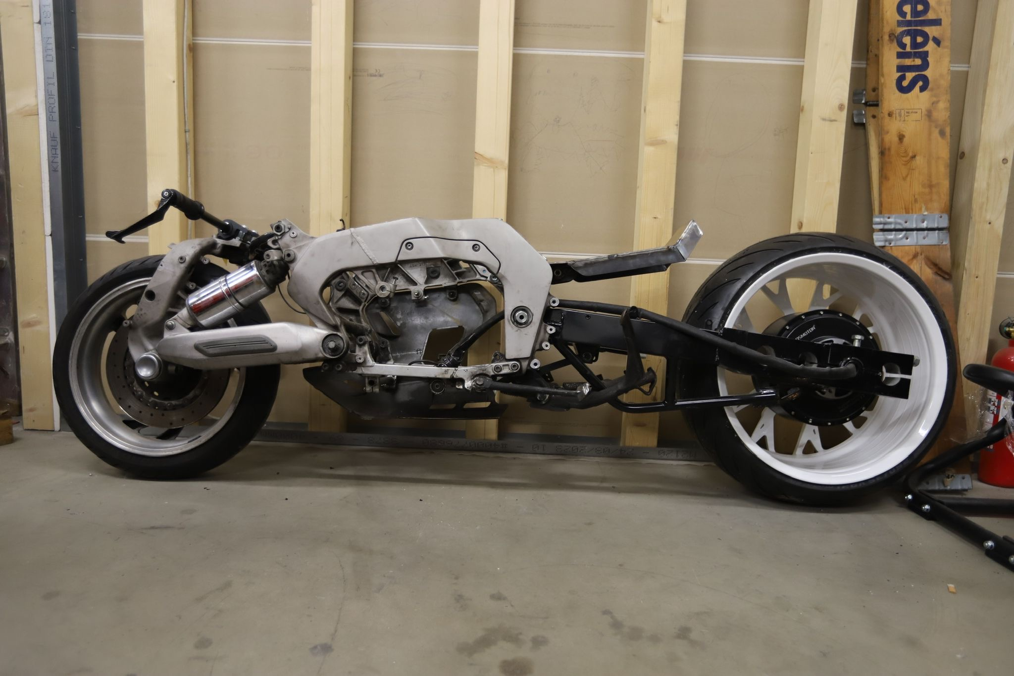

So, ging etwas weiter mit mit der e GTS
Sitz ist fertig aber mit der Linienführung der HR-Schwinge bin ich irgendwie nicht mit zufrieden
- Beiträge: 20833
Re: GSX-R e899 K2
Ähm, die Schwinge ist ja nur eine LinieRov hat geschrieben: Fr 7. Jun 2024, 22:56... aber mit der Linienführung der HR-Schwinge bin ich irgendwie nicht mit zufrieden![]()

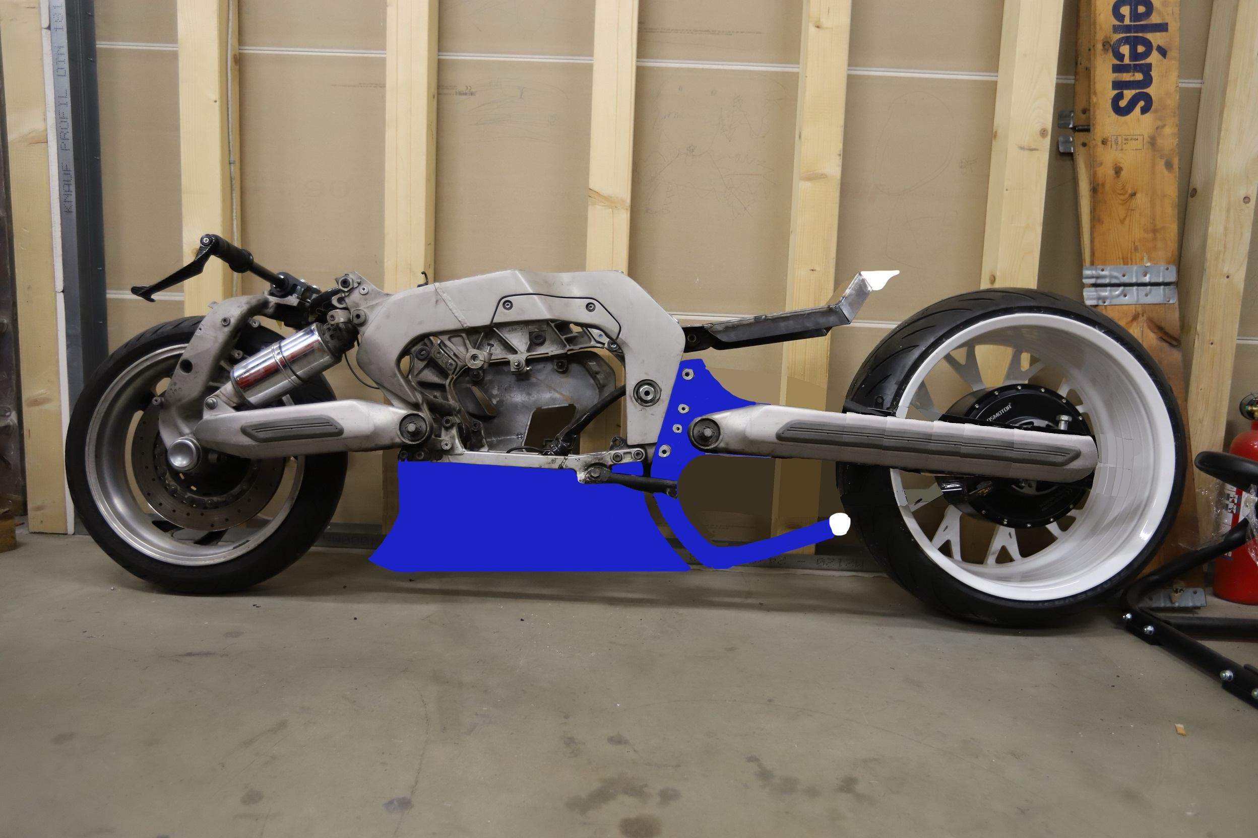

In echt gefällt es mir einfach nicht.
Habe da mal wieder ein wenig am PC herumexperimentiert
