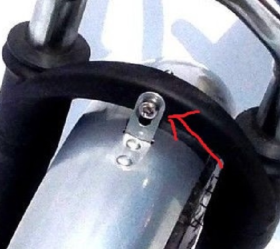

Und noch eine ständige Schwachstelle ...
... findet man hier am Revoluzzer:
Das vordere Schutzblech wird nur mit einer einzigen Schraube nach oben befestigt. Und was Schrauben halt gerne machen, sie lockern sich im Fahrbetrieb. Und dann, ja dann rutscht das Schutzblech auf den Reifen oder es schlabbert nach links und rechts. Nicht wirklich prickelnd.
Zunächst einmal sollte das Schutzblech so hoch wie möglich angesetzt werden (auf dem Bild ist zu sehen, dass das Blech viel zu tief angeschraubt wurde). Eine ständige Prüfung auf festen Sitz ist obligatorisch. Und ich denke bei meinen demnächst anstehenden Arbeiten über eine stabilere Befestigung (zwei Halterungen jeweils seitlich am Blech?) nach, also nicht einmal mittig, sondern jeweils seitlich davon.
Weitere Vorschläge sind gerne willkommen.

es hilft, wenn man die schraube/mutter mit schraubensicherung wie "loctite" verklebt.
damit richtig fest anziehen, dann hälts.

Danke. Zunächst probiere ich gleich aber mal eine passende Schraube mit selbstsichernder Mutter aus, die ich neulich im Eisenfachhandel gekauft hatte.

selbstsichernde muttern habe sich bei mir auch wieder gelöst.
deshalb habe ich jetzt geklebt und zur sicherheit sogar eine kontermutter draufgesetzt.
das hält jetzt seit ein paar hundert kilometern.

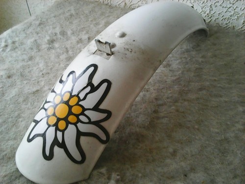

Bevor ich die Schraube wechseln wollte, hatte ich aus Zeitgründen vor Fahrtantritt versucht, die vorhandene Schraube ganz leicht nachzuziehen. Und Peng! Das Resultat: Der Halter oben ist mittig gebrochen. Nun gut, dann halt ohne vorderes Schutzblech zur Physiotherapie. Und als ich da so im Warteraum saß, kam zufälligerweise ein Anruf aus Bruchsal mit einer Danksagung zu meinem Akkutestbericht. Habe dann mein heutiges Problem geschildert. Umgehende Zusendung eines neuen, vorderen Schutzbleches wurde mir zugesagt, sobald deren Schutzbleche beim Lackierer waren. Darauf habe ich dankend verzichtet, weil das Schutzblech ja sowieso weiß lackiert wird. Also, es gibt demnächst reichlich zu tun.
