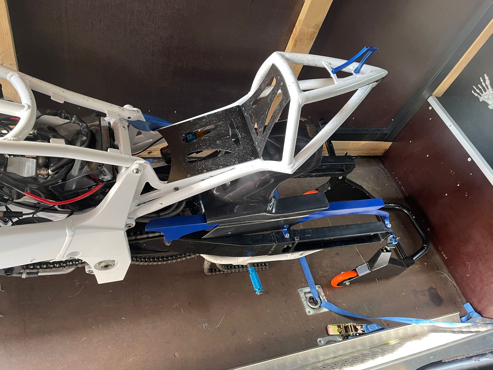

Das Problem ist, das ich nicht weiß, wo ich noch Gewicht hinverschieben soll?
Auf der sichtbaren Seite stören Ritzel und Kette um die Akkus dort zu platzieren.
Letztes Jahr hat es ja auch mit der Gewichtsverteilung gepasst. Musste nur den Reifen vorher anwärmen, dann hatte er Grip.

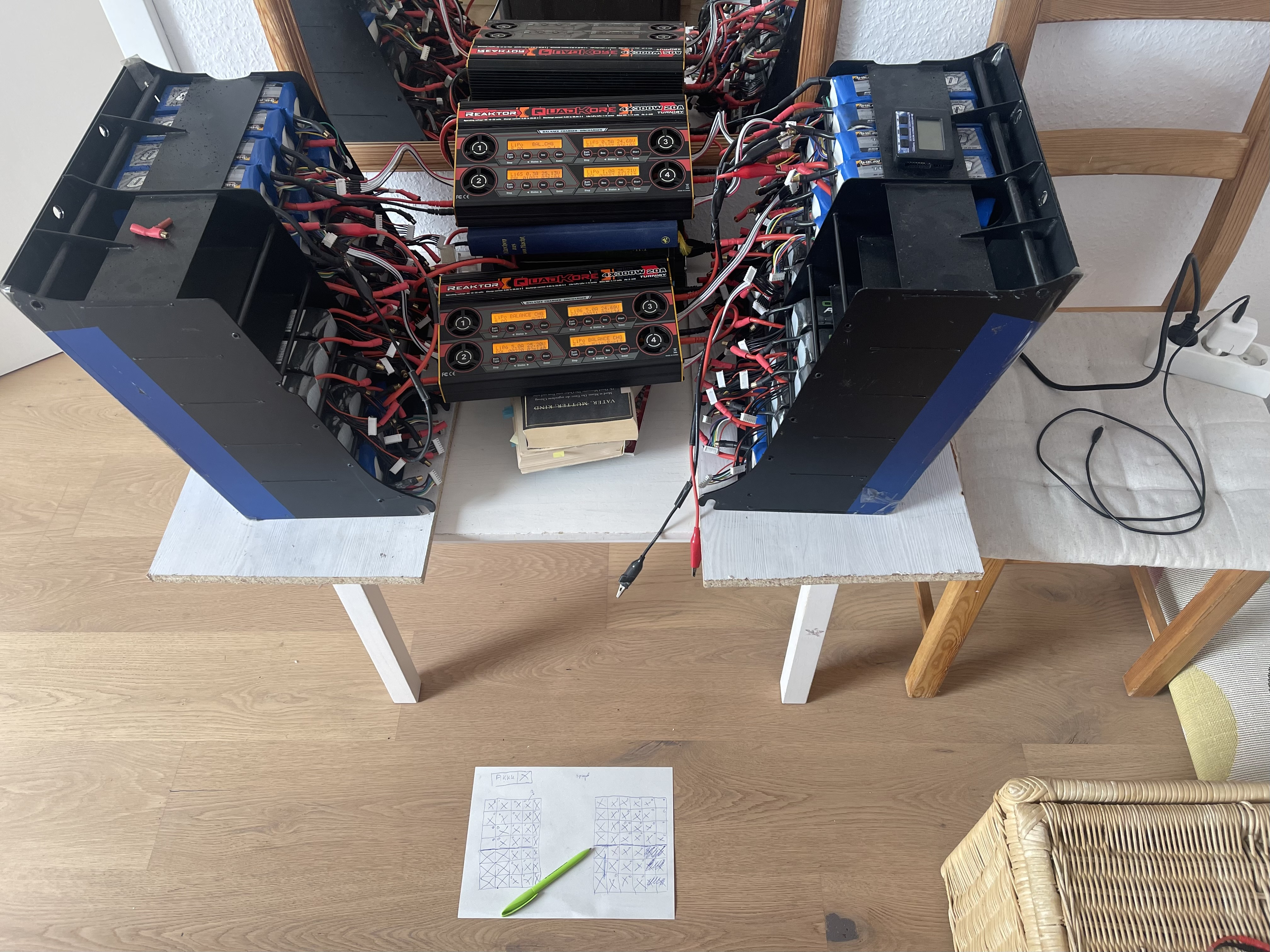

Könnte höchsten die Akkus soweit wie möglich nach hinten schieben, also erste Reihe vorne frei lassen und nochmal um 25V erhöhen. Dann wären es 30 Akkus pro Seite (750V GC).

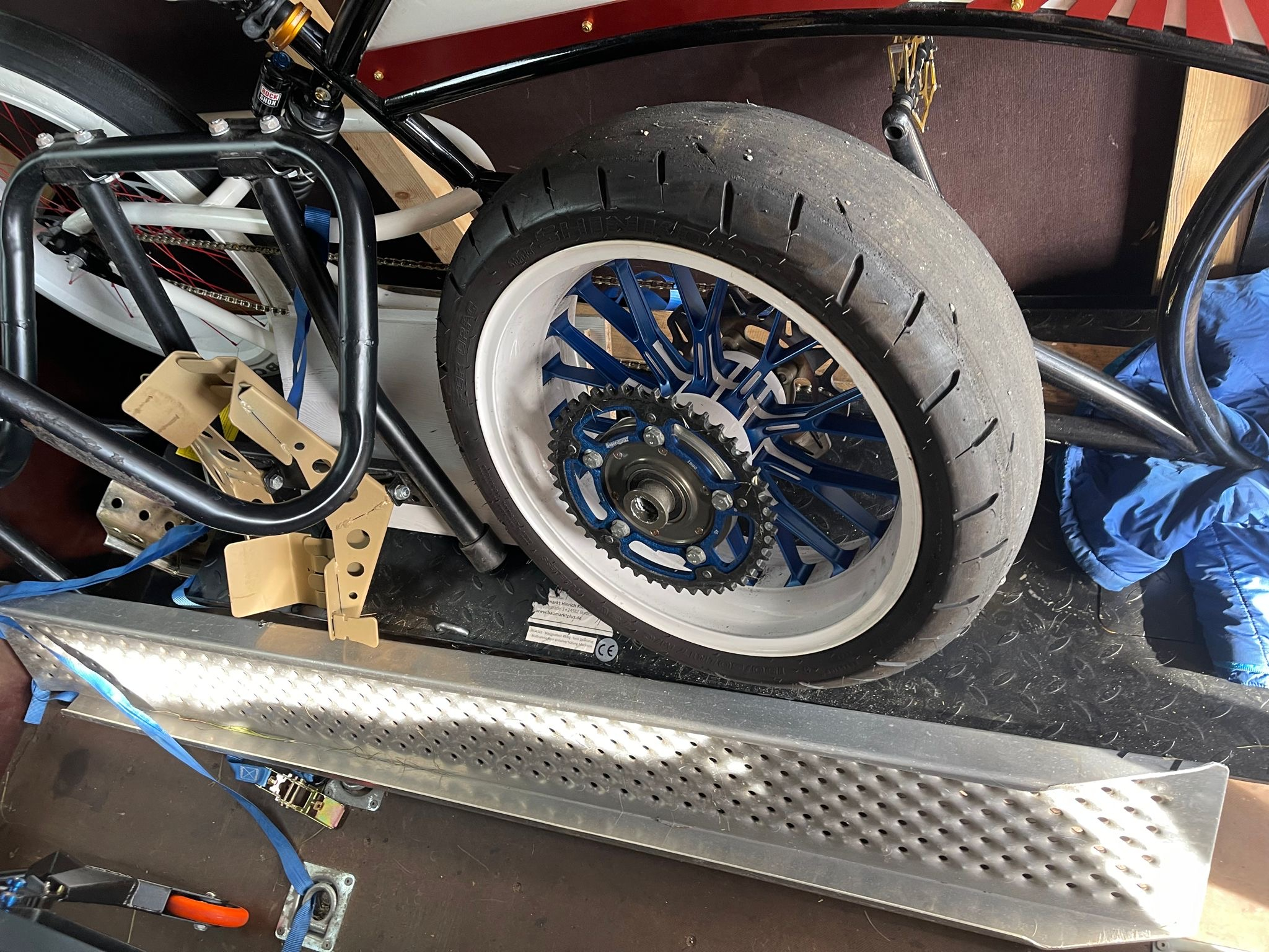

Ich würde das Problem auch in erster Linie im derzeit verbauten (Straßen)Hinterreifen sehen. Der ist eben hauptsächlich auf Kurvenfahrt und damit für die Aufnahme von Querkräften optimiert. Gleichzeitig soll der Rollwiderstand dabei so gering wie möglich sein und die Gummimischung ist auf tausende Kilometer Reichweite ausgelegt.
Echte Dragracereifen können nur eins gut: Leistung in Vortrieb umsetzen.
Selbst wenn man den Luftdruck zugunsten der Aufstandsfläche beim derzeitigen Straßenreifen absenken würde, bei steigender Drehzahl nimmt er durch die Fliehkraft wieder den runden Querschnitt an und verringert dadurch die Aufstandsfläche auf ein Minimum.
Just my 2Cent

Fahre bei 0,7 bar und es ist ein Shinko Hook Up Pro Drag mit einer weichen Mischung und niedrigeren Karkasse. Den verwenden sie alle, wenn Du nicht nur sture geradeausfahren willst
Der Reifen ist aber tot, nachdem ich ihm einige Bounouts ohne Wasser zugemutet habe.
Nächste Woche kommt ein Neuer drauf.

Gäbe von Shinko auch noch einen anderen Reifen aber von dem haben mir schon mehrere Leute abgeraten:
https://shinkotireusa.com/product/react ... ire/211898
17,78cm gerade Auflagefläche.
Ich habe den hier wieder liegen:
https://shinkotireusa.com/product/hook- ... ire/211899
Als 190er.
Den Reifen habe ich schon demontiert. Da sieht man das er relativ oppe ist.
Da habe ich persönlich keine Lust zu!
Als 190er.
