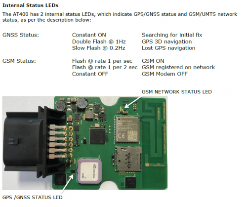

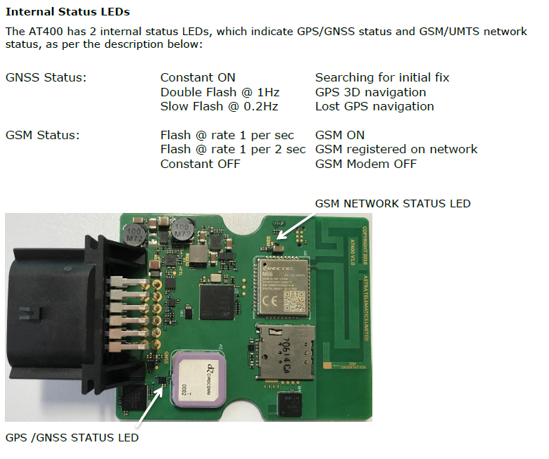

Das Modul besitzt 2 LED's, mit deren Hilfe man den Verbindungsstatus überprüfen kann. Man muss dafür aber das Modul ausbauen.

So !
Da mein Servicetechniker 140km von mit entfernt ist, werde ich nun versuchen der Sache auf den Grund zu gehen und zum Modul vorstoßen.
Ich werde alle Anschlüsse kontrollieren, kann mir zwar nicht vorstellen das sich hier etwas gelöst hat aber schau ma mal!
Eine Frage:weiß jemand von euch - ob man das Modul reseten kann bzw. Spannungslos machen kann!
Das Modul soll ja eine eigene Spannungsquelle haben?
24 Stunden den Akku entfernen war zu wenig.
Im Forum wird von 72 h gesprochen - das könnte ich dann auch noch als letzten Versuch starten!
Wenn das auch nichts hilft, rauf auf den Anhänger und ab in die Werkstatt!
Danke für jeden Hinweis!
Lg Manfred77

Ein User-Guide zum AT402 (Nachfolger des AT400) gibt es hier.
Das Modul besitzt eine Pufferbatterie, die aber, wie es auch @pfeifferl geschrieben hat, nach 5-6Std. leer ist sobald der Akku aus dem Roller entfernt wurde. Ein Reset des Moduls erfolgt, wenn die SIM-Karte entnimmt und wieder einsteckt. Wie bereits beschrieben, kann an Hand der eingebauten LED's überprüft werden, ob eine Mobilfunkverbindung besteht.
