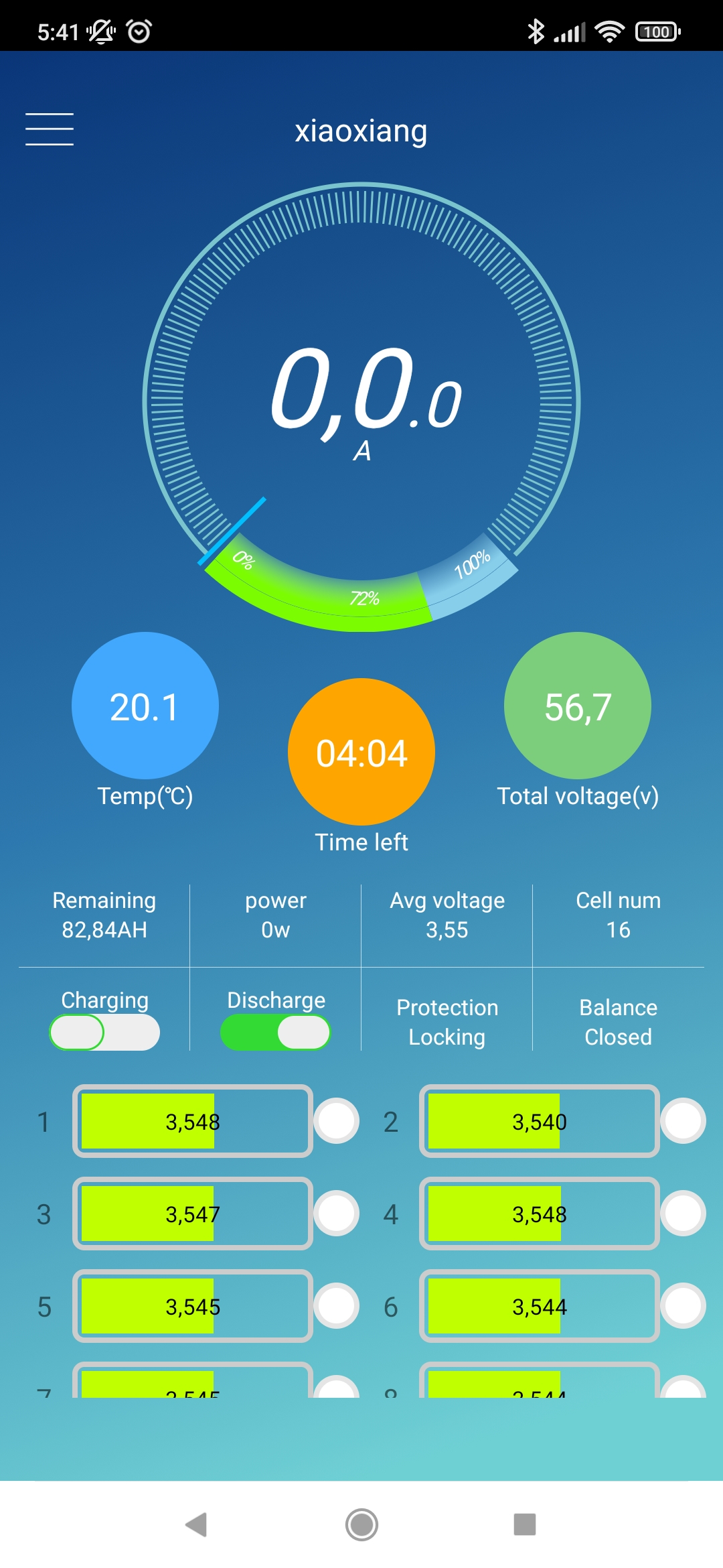

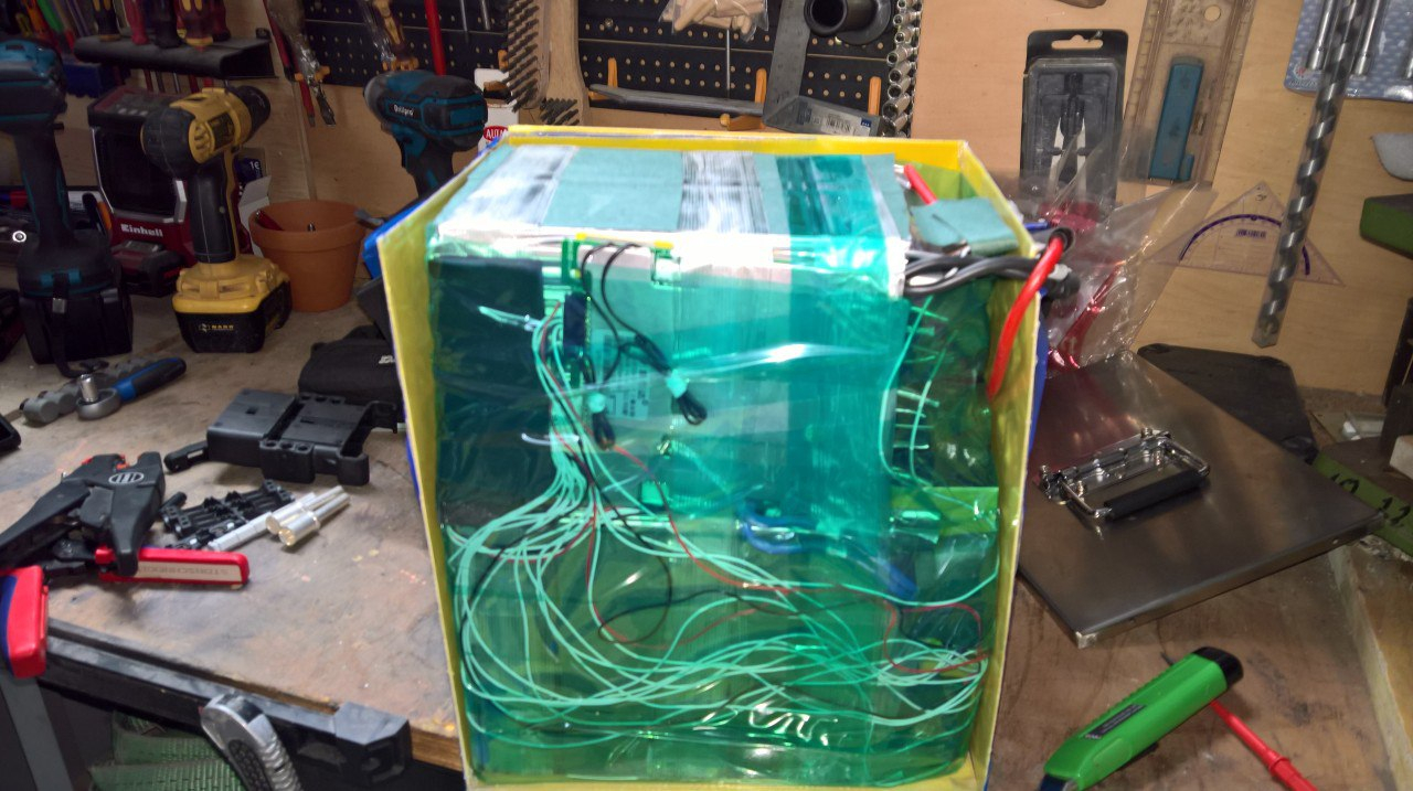

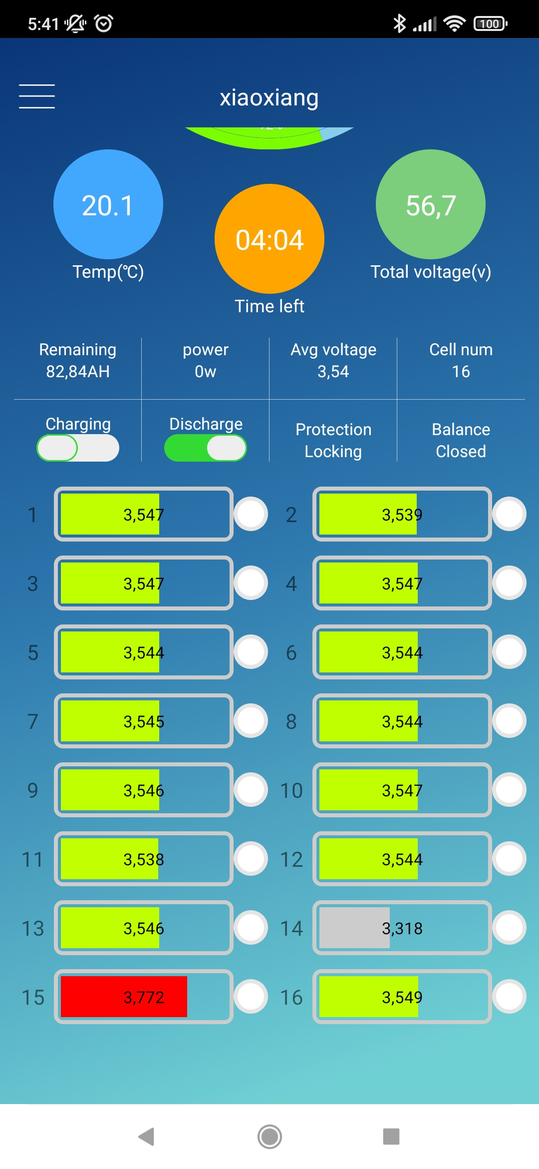

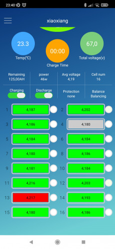

Update: wie du gesagt hast hab ich alles aufgemacht und kontrolliert, hab nichts gefunden und nichts besonderes gemacht, funktioniert jetzt aber. Das BMS zeigt aber noch immer Differenzen an.Peter51 hat geschrieben: Sa 16. Okt 2021, 08:54 Der gesunde Bereich einer 3,7V Zelle ist zwischen 3,0V und 4,2V. Für deinen 16S (16 Zellen in Reihe) Akku ist somit 67,2V die richtige Ladespannung. Moderne Ladegeräte geben ihre volle Spannung erst ab, wenn sie an der Batterie angeschlossen sind.
Mal soll Zelle14 1,3V bzw. 6,08V haben und Zelle15 5,62V bzw. 1,3V. Ist doch sehr merkwürdig. Da hilft nur noch den Akku aufzuschrauben und die Spannung mit dem Voltmeter drekt an Zelle14 bzw. Zelle15 zu messen. Vielleicht ist auch nur der Stecker von den Balancerkabeln zum BMS locker bzw. hat schlechten Kontakt.

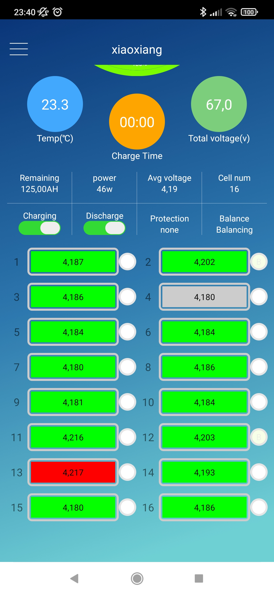

Das Xiaoxiang BMS hinterlegt die Zelle mit der höchsten Spannung rot und die mit der niedrigsten weiß. Die Zelldifferenz ist mit 445mV recht hoch. Besser wären 45mV. Der Batteriepack ist nicht gut ausbalanciert. Das Ladegerät einmal eingeschaltet über Nacht dranlassen, damit das BMS Zeit hat, die Zellpacks zu balancieren.
Ich weiß nicht, ob das Xiaoxiang BMS eine Balancing ON/Off Funktion hat. Zum Balancieren müßte man auf ON stellen.

Re: Batterieprobleme beim Tol T414

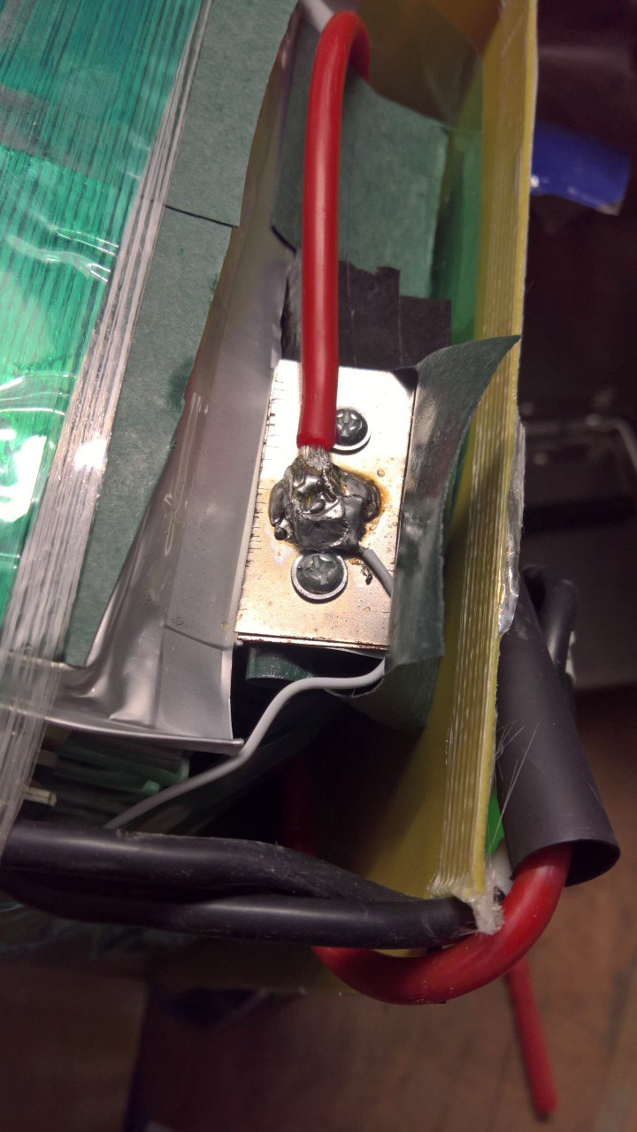

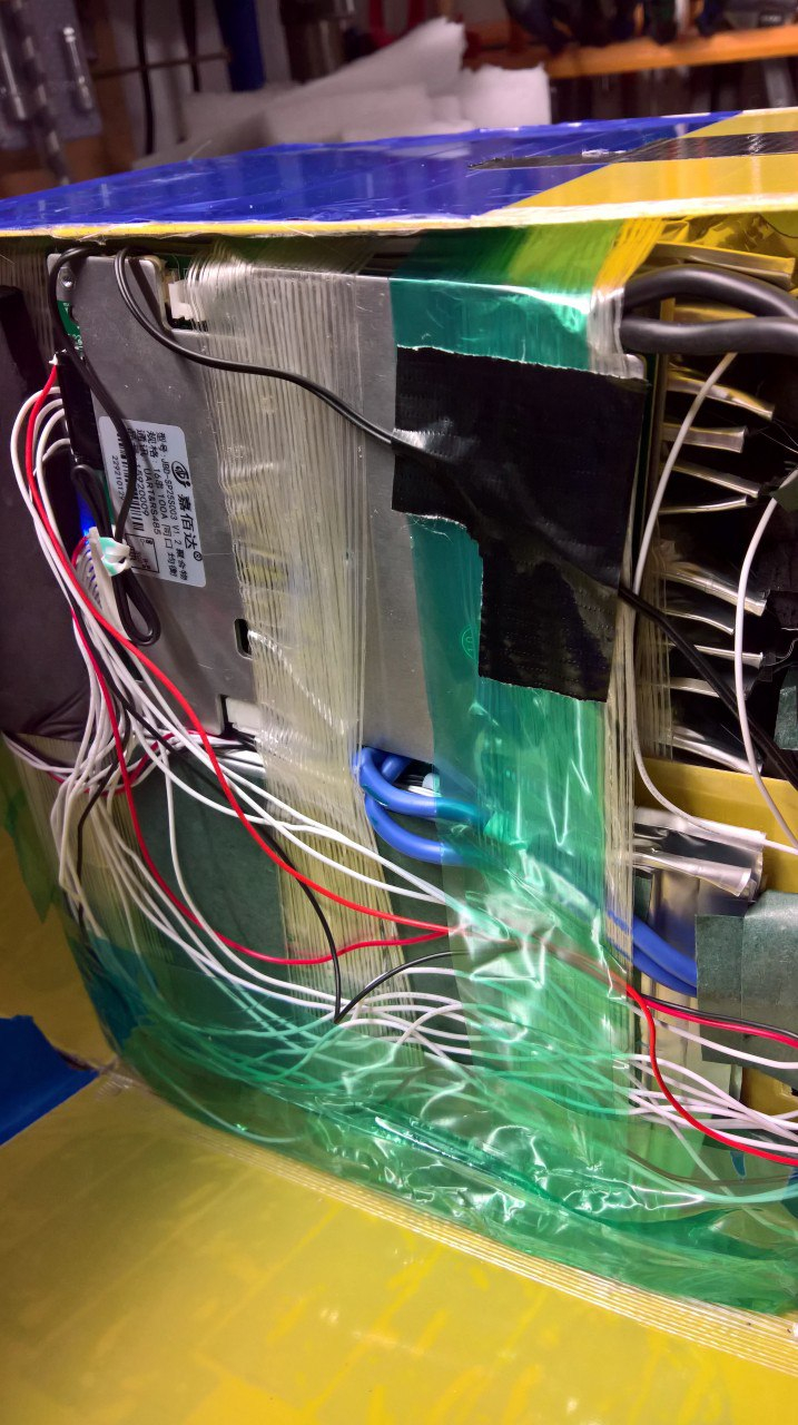

Guten Morgen, endlich funktioniert es ohne Probleme!
Das Problem war eine schlechte und eine komplette gelöste Lötstelle zwischen den Zellen!
Das Balance System funktioniert Automatisch. Da kann ich nichts einstellen.
Ein Riesen Danke schön an Peter!!! Ohne deinen Input wäre das nichts geworden!

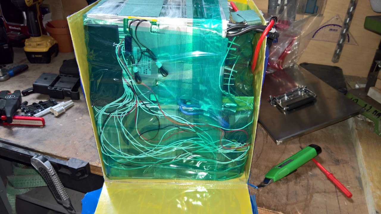

Zwischenfrage :
Ist so ein Caos in diesen Blöcken normal ? oje.!
Stimmt was nicht ??:lol:
Da weißte aber immer noch nicht, ob die beiden Zellen, einen " Schaden" haben.
Da sei vorsichtig, mit deiner rechten Hand, ab und zu Balancing kontrollieren, gerade jetzt wo es kälter wird.
Gruß Günter
