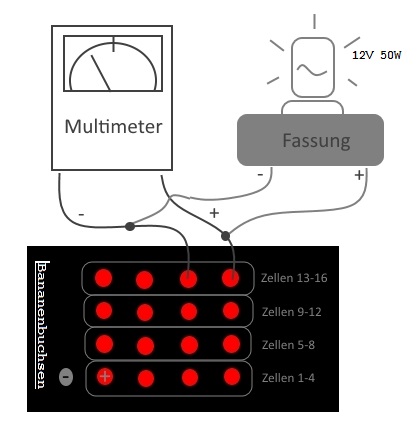

Du meinst also z.B. so: (oder 21W , je nachdem, ob mans glimmen sieht) (Akkus in Reihe)STW hat geschrieben:Kleiner Tip: vielleicht kannst Du Dir gleich einen Adapter bauen, um parallel zur Glühbirne ein Voltmeter anschließen zu können.

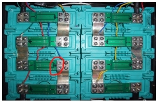

Nicht nur am rot umkringelten Pol fehlen Schräubchen, darüber fehlt nochmals eineZukunftERoller hat geschrieben:

das Foto mit den Zellen habe ich nur wegen der Anschlußreihenfolge beigelegt. Sry, ist ein altes Foto
Die fehlenden Schräubchen sind mir schon damals beim ersten Zerlegen aufgefallen und habe sie längst nachgerüstet und alle Verbindungen nachgezogen + mit Klarlack versiegelt, dank der Tipps hier im Forum
Wichtiger ist die Frage, ob mein "Schaltbild" oben drüber im Beitrag nicht gegen alle "Vorschriften" verstößt und ob ich so den Spannungsabbau gut kontrollieren kann, wenn die einzelne Zellen (es sind ja jetzt zwei) etwas runtergezogen werden mithilfe der Glühlampe.

Und die Skizze ist korrekt - super, so meinte ich das.

DankeSTW hat geschrieben:Und die Skizze ist korrekt - super, so meinte ich das.
Skizzen mache ich gerne, damit ich zu verstehen geben kann,wie ich es verstanden habe und ich nicht vielleicht ganz daneben liege
Das geht sicher schneller, als lange um den heißen Brei herumzureden.
Ich kann ja auch gleich die Junsi celloger zur Überwachung der Entladung mit der Glühbirne per Bananenstecker an meinem Steckbrett angeschlossen lassen. Hier sieht man am kleinen display ja alle Zellenspannungen.
Vorteil gegenüber (meinem) Multimeter: Wenn die Entladung so ratzfatz geht, kann der Junsi bei Erreichung einer Schwellenspannung ein akustisch Signal augeben und ich habe den ganzen Vorgang inkl. anschl. Laden mitgeloggt.

Die Kontakte sehen für mich o.k. aus. Um einen evt. Übergangswiderstand fast 100% auszuschließen , müsste ich wohl die Kontaktflächen aller Zellen oder hier nur die der betroffenen sehr fein schleifen/reinigen, mit Kontaktspray einsprühen und dann wieder mit Klarlack versiegeln. Zumindest die Prozedur der optischen Prüfung und das Versiegeln (deshalb sehen die noch so sauber aus und wie neuSTW hat geschrieben: erste Prüfung, ob da irgendwo ein Übergangswiderstand einfließt, z.B. weil evtl. die Messleitung nicht an der Zelle endet, Korrosion zwischen Zellverbindern, ...
Ich hatte nur teilweise auch Zellverbinder gelöst und wenige mit Schrauben ergänzt, da diese bei der Montage vergessen wurden.
Jetzt traue ich mich nicht so ganz, wieder eine Verbindung abzuschrauben, weil es auch schon mal zwischen Kabel und Verbinder gefunkt hat. Ist das normal (wegen "Spannungspotential")?
Ich kann die Verbinder einfach lösen, muss nur Kurzschluß vermeiden?

Wenn alles gesäubert und versiegelt wurde und immer noch prima aussieht, dann Finger davon.
Wenn die Zellverbinder gelöst werden, dann ist etwas Funkenschlag normal - oder aber die Hauptsicherung herausnehmen, wie Alf es vorschlägt, dann darf nichts funken. Sicherung raus ist bei Arbeiten am Akku einfach besser.
"Nur" Kurzschluß vermeiden ist schon eine wesentliche Arbeit, wie wir letztens in einem anderen Thread gesehen haben. Da waren wohl die offenen Kontakte der Ladebuchse im Weg. Bei Dir sind ja viele Zellverbinder blank - wenn da ein Metallwerkzeug drauffällt, oder aber die Armbanduhr stellt ungewünschte Verbindungen her, dann wird es wenig lustig.

Ich meine, kleine Funken sogar dann gesehen zu haben, als ich die HauptSicherung aus hatte, und eines der dicken Kabel zwischem einem zum nächsten Akkupack löste hier im Bild z.b. oben rechts, wo ich das schwarze Kabel mitsamt Polblättchen (4eckiges Blech) vom +-Pol trennte.
Dabei brannte aber nix durch oder so. Es gab halt ein Knistern...
Pro Zelle hab ich zum Glück eine Plastikabdeckung.

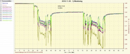

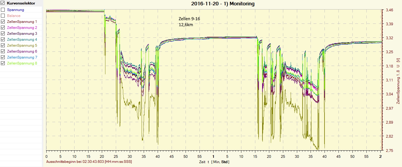

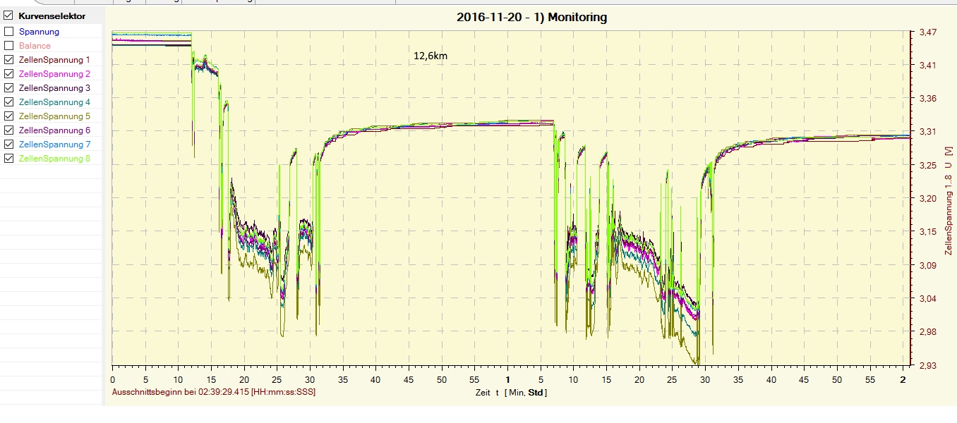

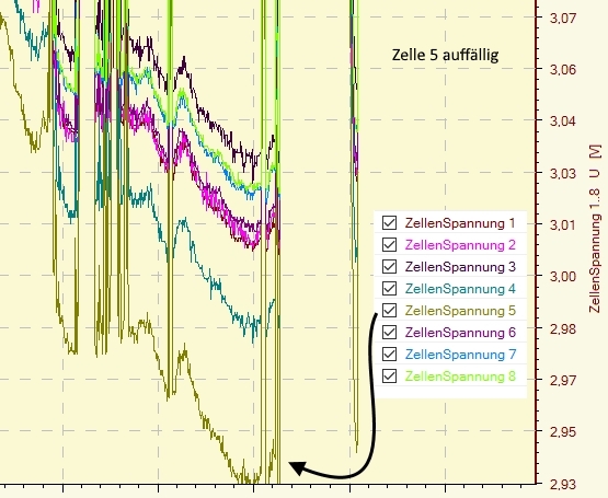

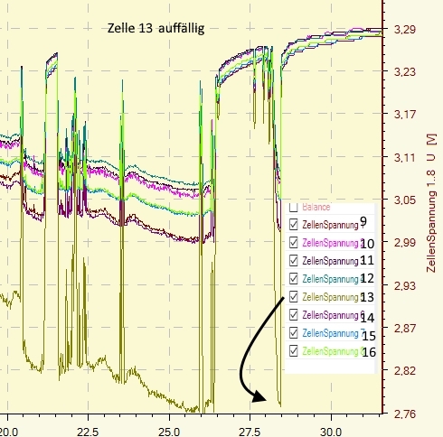

aktueller (Zu)stand meiner Zellen nach einer Messung unter Last für eine Fahrt von 12,6km.
Die 20000km dürfte ich auch bald erreicht haben
Nur die Zellen 5 und 13 (Zelle 13 ist , wie soll es auch anders sein, im unzugänglichsten Teil des Rollers eingebaut) sind auffällig. Ich fahre jeden Tag (schonungslos und mit gleicher Höchstgeschw. wie im Sommer, weil mit vorgewärmten Zellen) ca. 11km und lade dann sofort. Voll geladen beträgt die Spannung des Gesamtpacks 58,6V -58,8V und nach jeweils 11km genaue 52,7V.
