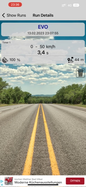

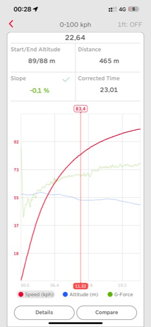

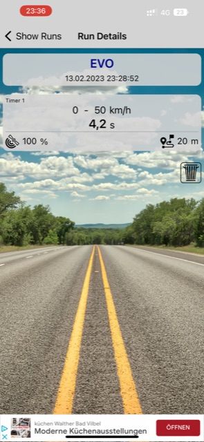

So schön das ich hier alles so schön dokumentiert hatte. Kann man nun schön vergleichen was schlechter und was besser geworden ist.
Also vorweg LEIDER habe ich aus aktueller Sicht einen Fehler gemacht und Pest gegen Cholera getauscht.
Die zitierte Erfahrung beruht noch auf der alten und guten VEA01V30 [VCU und EMCU] sowie [ECU_EX_APP].
Die neuen Änderungen in Rot beruhen auf der
VEA01V64 [VCU und EMCU] sowie VEQ01V22 [ECU_EX_APP]
Anders als angenommen greift wohl das Update auch ohne FOC Anteil in die Motorsteuerung ein. Geschwindigkeit ist nämlich nun reduziert bei mir augenscheinlich. Wieso augenscheinlich? Wie ihr alle wisst lief der EVO was Tachometer angeht sehr weit vor. Übliche toleranz normal 3-5km/h. Beim EVO war das meiner Meinung nach mehr hab den Messwert aber nicht mehr. Falls einer mit der V30 nochmal messen könnte wäre das für mich und alle anderen recht hilfreich.
Als Beispiel mit V30 laut Tacho 115km/h vielleicht aber nach GPS nur 100-105km/h, da der Tacho hier mehr als 3-5km/h üblich angezeigt hat. Ich kann nur mit der neuen Firmware dienen und da beträgt die Abweichung genau 6km/h.
Bei 102km/h laut Tacho 96,67km/h und bei 110km/h laut Tacho 104km/h.

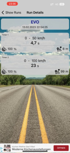

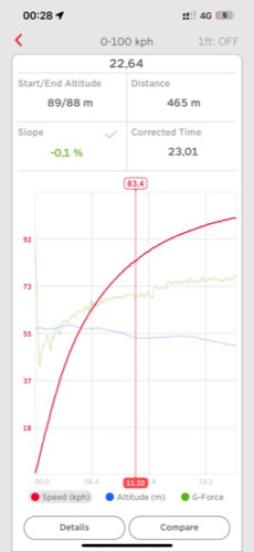

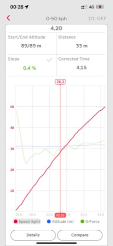

Leistung ist aber zumindest nach meiner Eingangsmessung vom 23.10.2022 direkt nach dem Zwangsupdate durch NIU zumindest nicht schlechter geworden.
Nach Race Timer 4 Messungen
Nach GPS Box

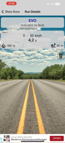

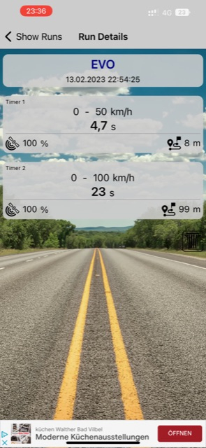

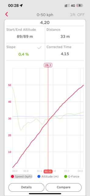

Nach GPS Box

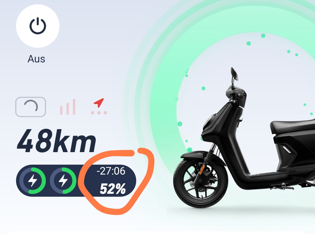

Bin gerade dabei, meine Niu wieder ausm Winterschlaf zu holen und da ist mir beim Laden per App wieder was aufgefallen, was mich schon immer gewundert hat: Was bedeuten diese Zahlen (-27:06) während des Ladens?

Fehlerhafte Anzeige.

Ja, aber was soll da tatsächlich stehen? Aktuell steht -12:54 - ist das die Zeit, wann die Akkus voll sind?

Da ich meine Akkus nicht über roller laden kann weiß ich das ehrlich gesagt nicht. Sinn machen würde aber Zeit bis voll Anzeige..
