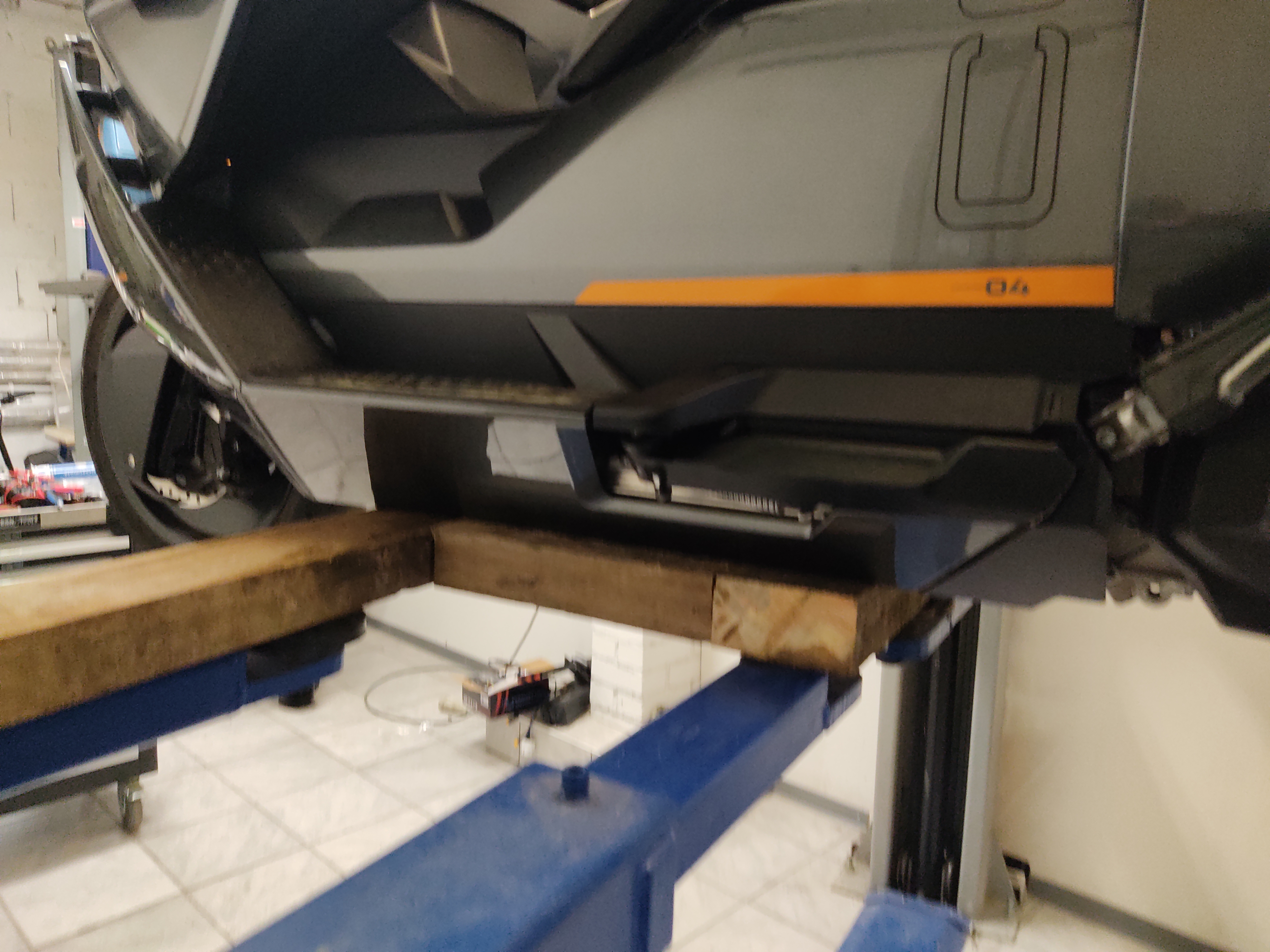

Da ich keinen Hauptständer habe musste ich mir schnell ein Gestell Zimmern. Und ja es ist fast nichts zu sehen bei Vmax.
Die Aufnahme wird noch schön gestrichen,das Auge schraubt ja mit. :)

Wobei das Aufbocken an der Fläche unten laut Fahrerhandbuch verboten ist. Nur um es zu erwähnen.
* ride electric *

Ich nutze eine breite Auflagefläche und mache mir da keine Sorgen um mein technisches Verständnis.
Punktuelle belastungen sind natürlich zu unterlassen d.h mit rangierwagenheber mittig auf die Kühlrippen kommt wahrscheinlich nicht so gut. :idea: ;)
