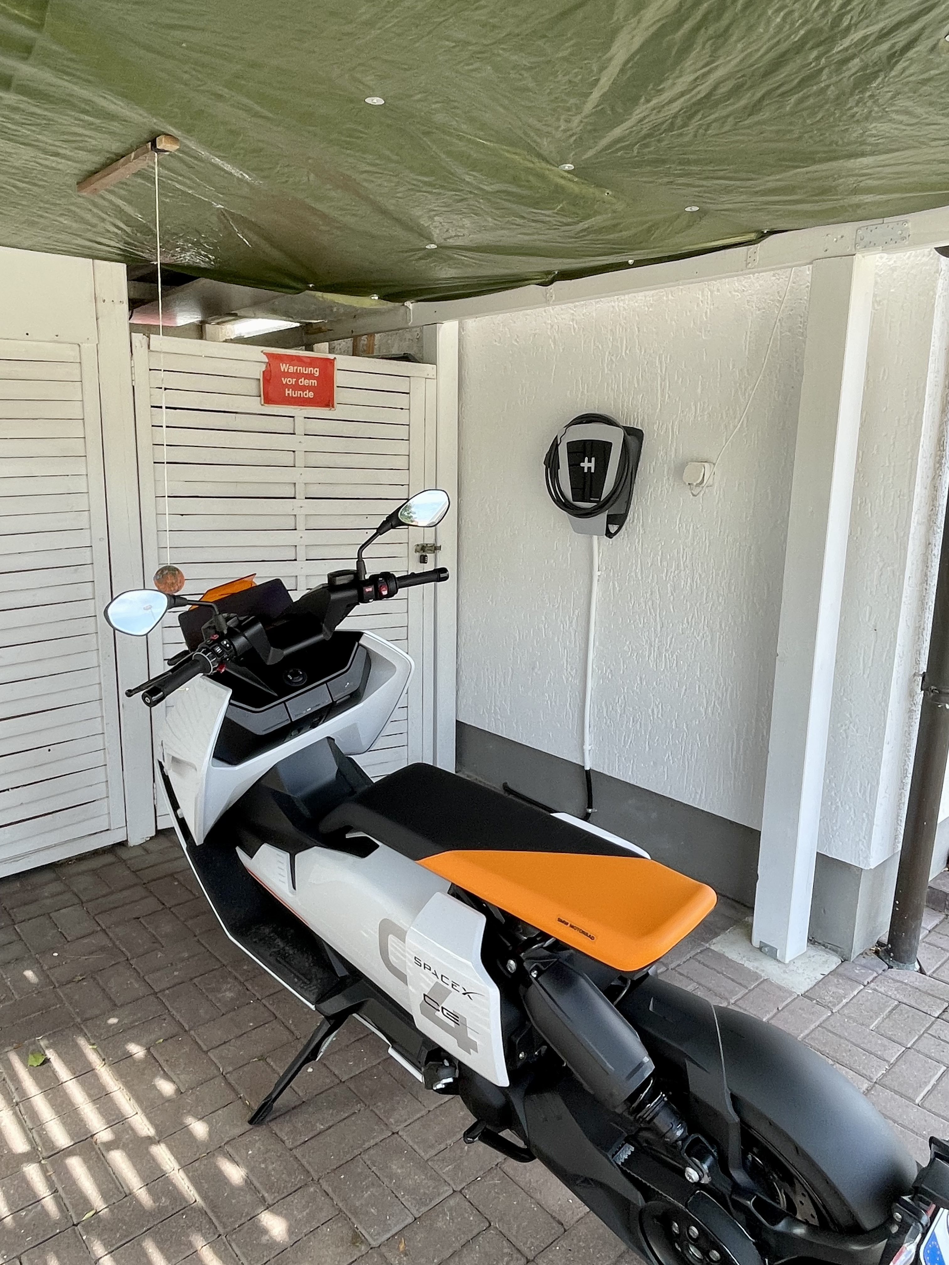

- HALODRI
- Beiträge: 380
- Registriert: Di 21. Aug 2018, 21:40
- Roller: Niu N1S,VW E up 5/21.BMW CE04 offen.
- PLZ: 23684
- Wohnort: Scharbeutz/Ostsee
Re: CE 04 zeigt Eure Ladekabel/Wallboxen hier mit Foto
Moin zusammen,
hier kommt meine WB..eine Heidelberg dreifasig , auf 11KW eingestellt.
Kein Schnickschnack einfach nur laden.
Dafür aber komplett und inclusive Ein/Anbau durch eine E Firma kostenlos für mich.
Dafür noch einmal danke an das Land Schleswig Holstein, die mir das gesponsert haben.
