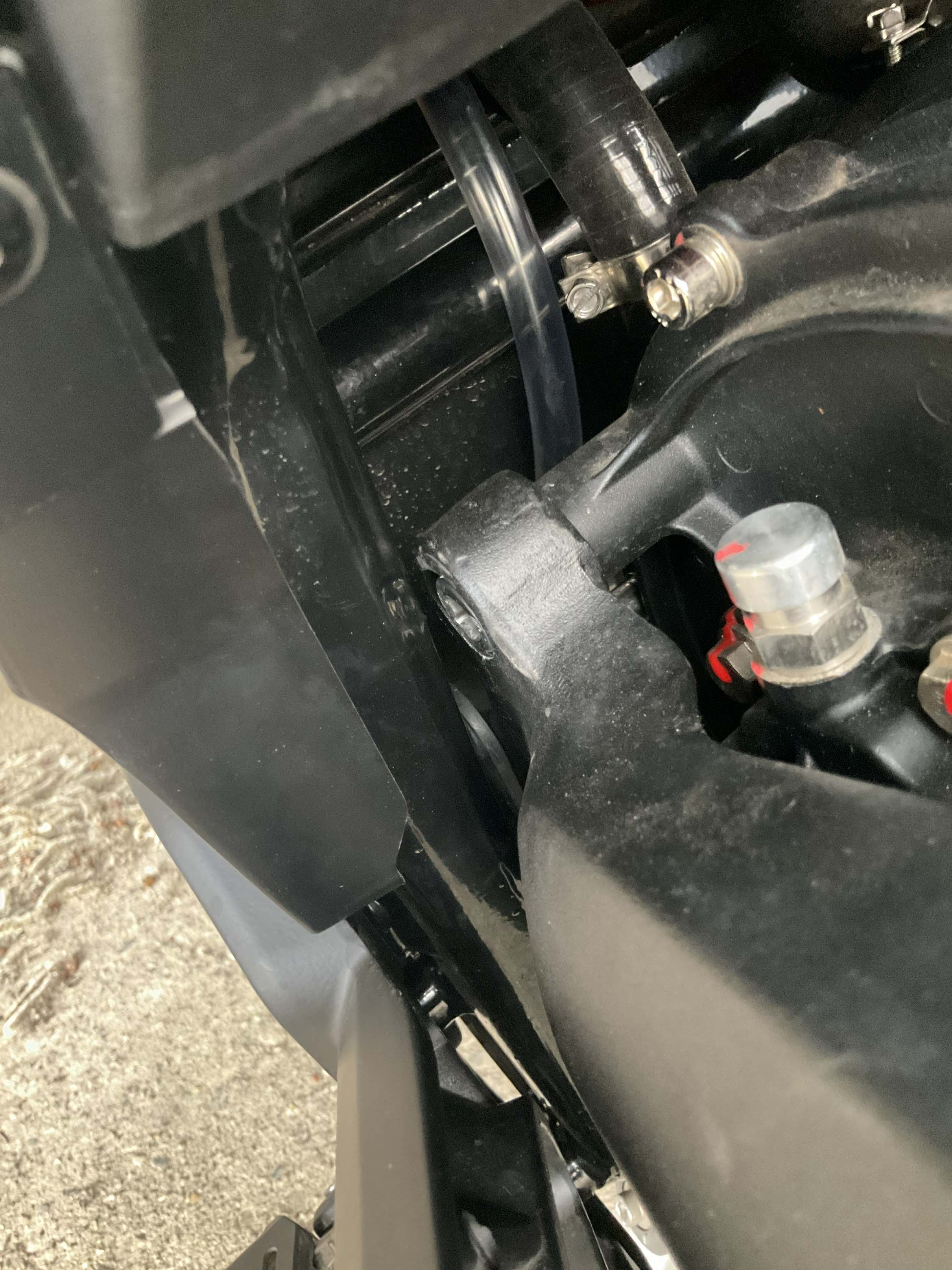

Also das die Schwinge am Rahmen scheuert hängt damit zusammen das sie sich nach rechts und links bewegen kann. Ich
glaube nicht das das so gewollt ist.
Schaut mal bitte ob ihr linke Seite an der oberen Befestigung des Motors Spuren am Rahmen habt .

Bei mir ist auch sowas. Aber fahr mal mit dem Finger drüber. Sind das wirklich Kratzer und Dellen oder nur eine Reflektion.

Re: Alrendo Bravo - Gemeldete Mängel
Das Bild zeigt wie es jetzt aus sieht. Vorher waren Schleifspuren dran. Ich habe heute mit einem Gummi Hammer die Schwinge etwas rüber gedrückt. Jetzt ist erst mal wieder genug Platz . Mal schauen wie lange .
Die Schwinge darf sich seitlich nicht bewegen.
Da ist doch sicher eine Ausgleichsscheibe für die wohl nicht perfekt tolerierten breiten der Schwingenaufnahme vergessen worden.
Wieveil Spiel hast du den jetzt festgestellt? Da darf sich doch nichts bewegen. Der Riemen verschiebt sich doch sonst. Das Fahrzeug kann doch gar nicht ordentlich geradeausfahren wenn sich bei einer Bodenwelle die Schwinge verschiebt. Ich kuck mir das nochmal an ob sich da bei mir was verschiebt. Mann kommt da so schwer ran zu messen.
Ich habe da auch jetzt erst mal aus Hartgummi ne Scheibe gebaut und die drüber gesteckt. Um das vernünftig zu fixen muss ja alles ausgebaut werden.
