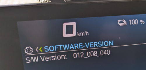

Héroe del Silencio hat geschrieben: So 25. Feb 2024, 00:05
Mal schauen, was ich für eine Version bekomme.
Nix ist passiert. Das versprochene Batteriezertifikat hat es nicht gegeben. Und die Aussage, das es vor Auslieferung ein Update gibt, stimmt auch nicht.

Re: CE 04 Softwareversionen
Beitrag von K.H. »
hätte ich so nicht abgenommen
Diese Software hat noch ordentlich Bugs.

K.H. hat geschrieben: Mo 25. Mär 2024, 18:37 hätte ich so nicht abgenommen
Konkretisiere bitte „ordentlich Bugs“.
Danke und fake news forever 😜
K.H.
Beiträge: 230
Registriert: Do 2. Jun 2022, 12:02
Roller: BMW CE04
PLZ: 84036
Beitrag von K.H. »
z.B.
- Handyverbindung instabil bis zur tlw. Unnutzbarkeit (der Verbindung)
- fährst Du rückwärts und rutscht vom R-Knopf ab, schießt er plötzlich vorwärts (jetzt bleibt er einfach stehen)
- rollst Du beim Drücken der Start-Taste leicht rückwärts, gibs einen 'schweren Motorfehler' (oder so ähnlich).
Ich hatte einen 22er mit dieser Software und habe jetzt einen 23er mit der 13er Software. Welten Unterschied...

@ Heroe: Software 12_irgendwas ist wirklich alt. Beschwere Dich über Verbindungsabbrüche, egal was für ein Handy Du hast. Das ist so dermassen bekannt bei BMW, da bekommst Du für Lulu das Update im Rahmen der Gewährleistung. Dem Händler würde ich dann nochmal einen reinwürgen, weil der garantiert gar nichts gemacht hat, trotz Zusage. Das soll er mal erklären.
