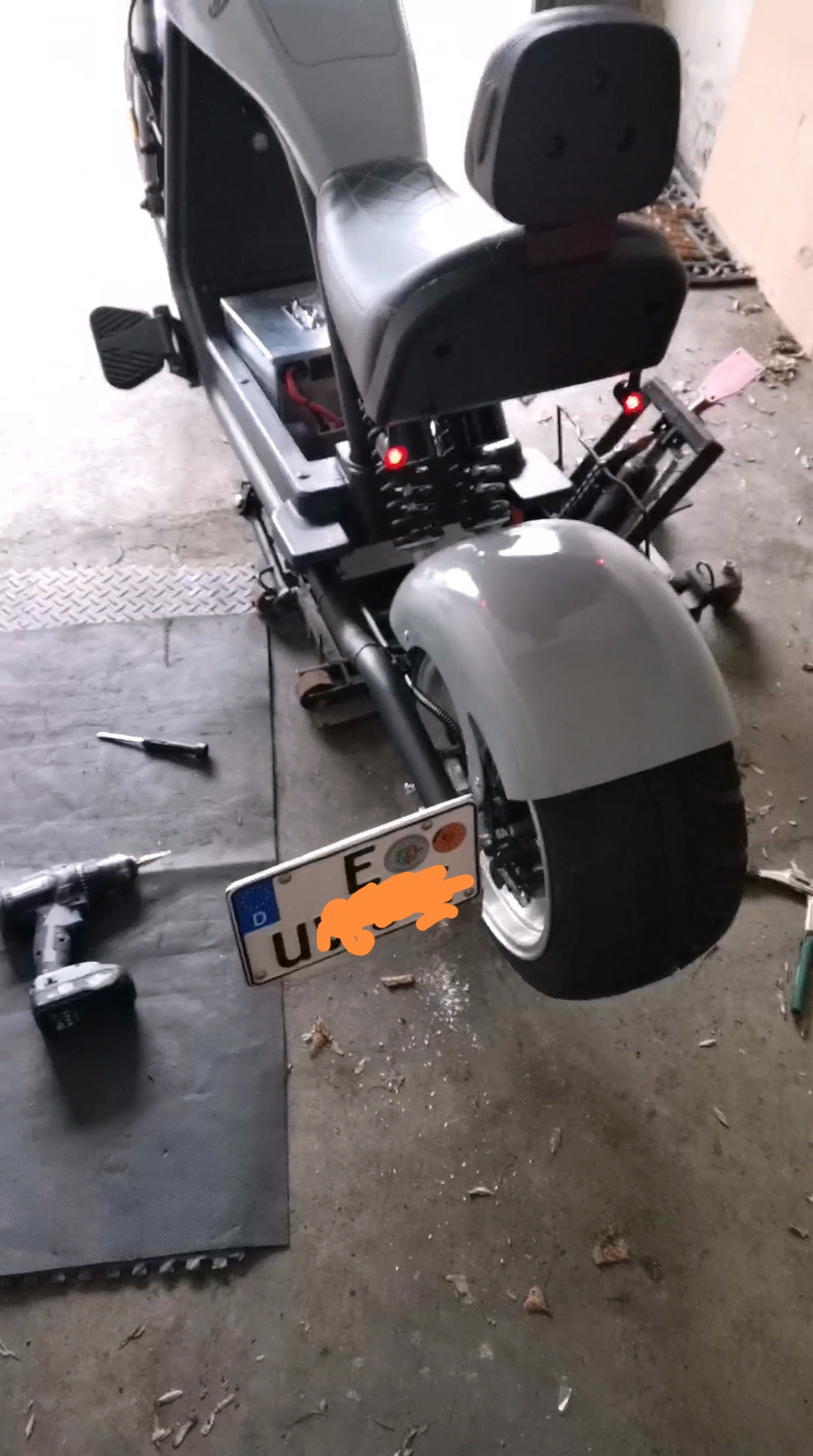

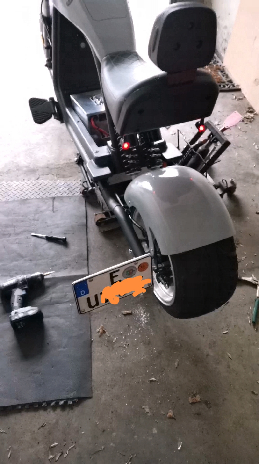

Chopper6.0
Beiträge: 5
Registriert: Mo 4. Mär 2024, 19:02
Roller: HL 6.0s
PLZ: 41...
Re: Programmierung Lingbo LBC006.555D
Beitrag von Chopper6.0 »
So viel hab ich gar nicht gemacht :D
- neue Spiegel, die runden Dinger waren optisch nicht so der Knaller
- Sissybar ist weggeflogen, stört einfach nur wenn man öfter mit Rucksack unterwegs ist
- Fender gekürzt, jetzt hab ich auch was mehr davon wenns regnet, kommt gleich noch was Wasser von hinten :roll:
- Kennzeichen ist an die Seite gewandert
- Blinker hintern Sitz geschraubt inkl. Reflektor (der Originalhalter hat da Bekanntschaft mit der Flex geschlossen damit alles passt)

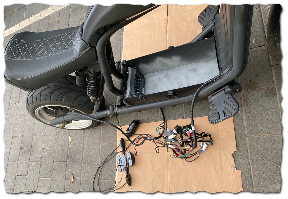

- Der Controller wollte auch mal vernünftig befestigt werden, hat jetzt 4 Schrauben anstatt 2 und hängt dann auch mal gerade.
- Das Begrenzungsblech fürn Akku hat die Flex geküsst damit der neue Akku seinen Platz findet (ist 1,5cm länger)
- Der 12V Wandler wurde auch mal mit ner Schraube am Batteriekasten verheiratet anstatt dem ollen Klebeband
- Alarmanlage gedämmt damit einem nicht immer die Ohren wegfliegen beim einschalten, zwar nett zum Leute erschrecken aber am Ende doch nervig
- Batteriekasten hat noch die Reste vom Zinkspray abbekommen da die alte Batterie da biserl was vom Lack weggeschrubbt hatte
- Gummipads als Auflage in den Kasten geklebt und zur Front hin damit der Akku vernünftig gelagert ist
- neuen Akku mit dem Controller verheiratet (anpassen der Betriebsspannung und Abschaltwerte)
- Polepairs im Controller geändert (bringt nur nicht wirklich was mit dem alten runden Tacho)
Nachtrag :
- Brücke ist auch gesteckt damit das Licht auch per Fernbedienung angeht
Der alte Akku steht aktuell noch im Keller (schön warm gelagert, da kann man sich mal per PN drüber unterhalten ;) )
Der neue Akku hat 72V 55Ah mit einem 100A BMS. (Würde ich persönlich aber aufgrund der geringen Querschnitte von der Leistung her nicht ausreizen) Sorgt aber für ne ganz nette Reichweitenoptimierung. Aufgrund der Hausnummernanzeige im Display nicht wirklich zu beziffern,
aber die Steckdose kommt halt erst 2 Tage später zum Einsatz.
An und für sich hab ich den Chopper um damit zu meinem Brötchengeber zu fahren oder im "Dorf" von A nach B zu kommen.
Da ist nicht viel mit gemeinsam fahren.
Zuletzt geändert von Chopper6.0 am Fr 8. Mär 2024, 12:15, insgesamt 1-mal geändert.
