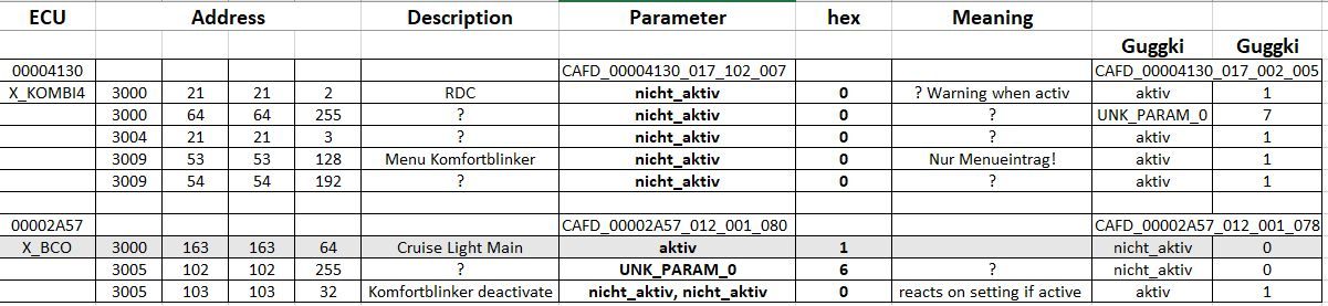

so, das Target ist komplett wurscht, da ändert sich gar nix. Die Dateinamen bzw. die CAFD ändern sich nicht.
Dann habe ich durchprobiert, zuerst KOMBI4:
3000_21_21_2 gehört wohl zur RDC und da ich die nicht habe schmeisst er damit einen Fehler, RDC ausgefallen.
Bei 3000_64_64_255, 3004_21_21_3, 3009_54_54_192 habe ich nix bemerkt.
3009_53_53_128 aktiviert den Menupunkt Komfortblinker! Nur leider bleibt der aktiv, also der Blinker geht nach einer halben Runde in der Tiefgarage immer noch aus, egal was man einstellt.
Also das aktiviert gelassen und den Rest wieder auf Original, weiter mit BCO:
3005_102_102_255 macht irgendwie auch nix aber mit 3005_103_103_32 funktioniert es!
Ich habe nun also die Komfortblinkerabschaltung!
So sieht das jetzt in meinem Cheat-Sheet aus:
Vielen Dank nochmal an Guggki!!! Jetzt mache ich gleich mal Deine Aufkleber
Gruß,
Norbert

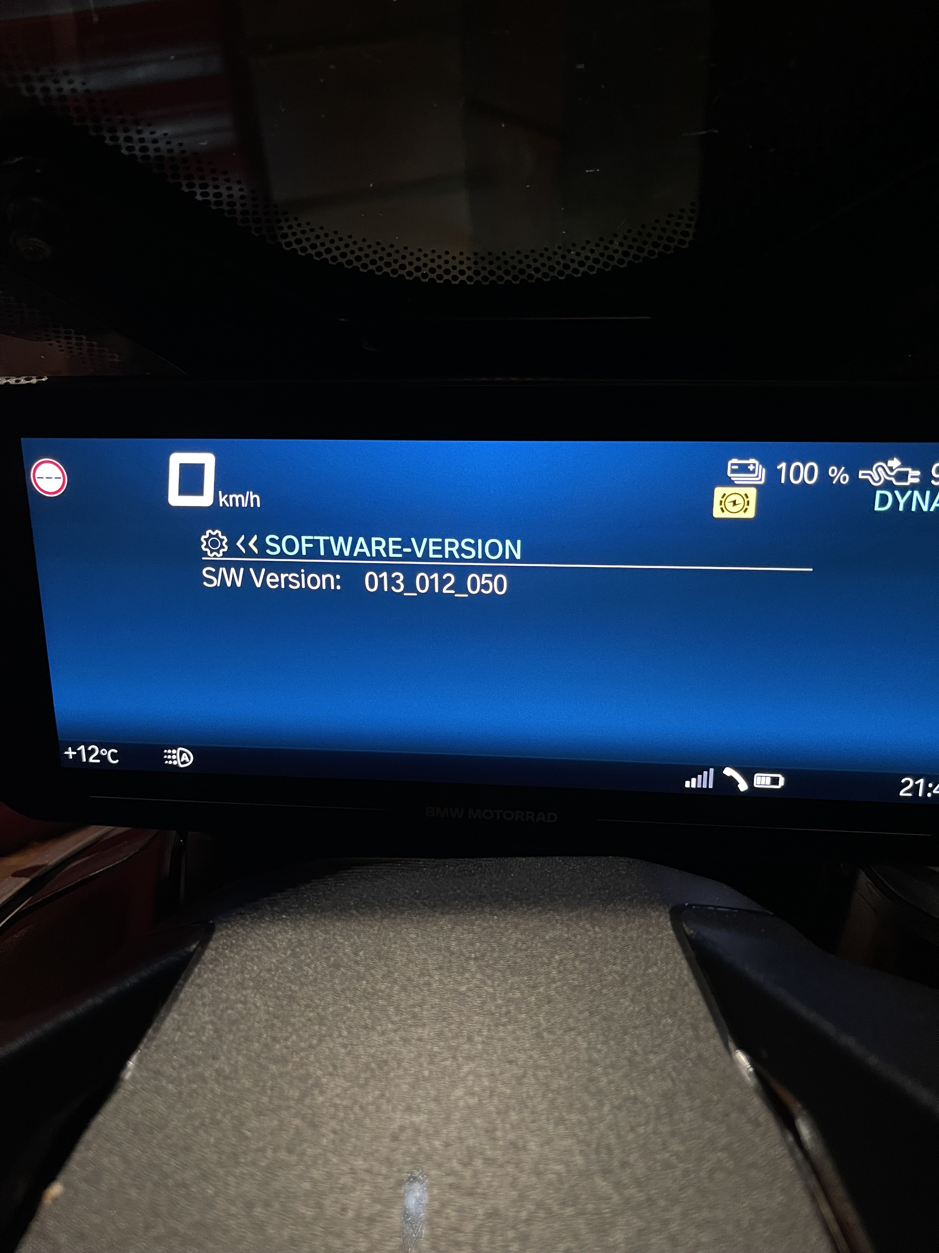

Ist der Softwarestand von Guggki bekannt ? Ich hab ja noch die uralte drauf ob das auswirkungen hat...
- Norbert
- Beiträge: 3565
- PLZ: 22307
- Tätigkeit: E-Ing.
Re: CE 04 - Codieren mit Bimmercode, E-sys und weitere
Guggki meinte sie wäre alt aber der ist ja von November letzten Jahres und er meinte es sei was mit "13". Also vermutlich die aktuelle 013_013_020.
Der hatte das aber ja ab Werk, also muss die relativ neu sein.

Okay zum mitschneiden 3009_53_53_128 aktiv 1 und 3005_103_103_32 aktiv 1 dann GEHT es.
