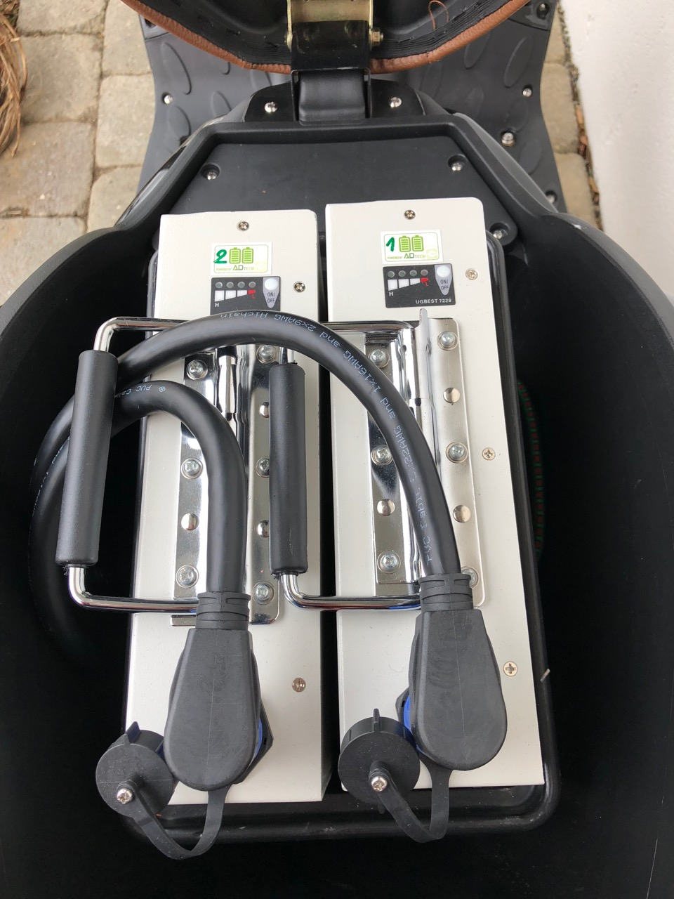

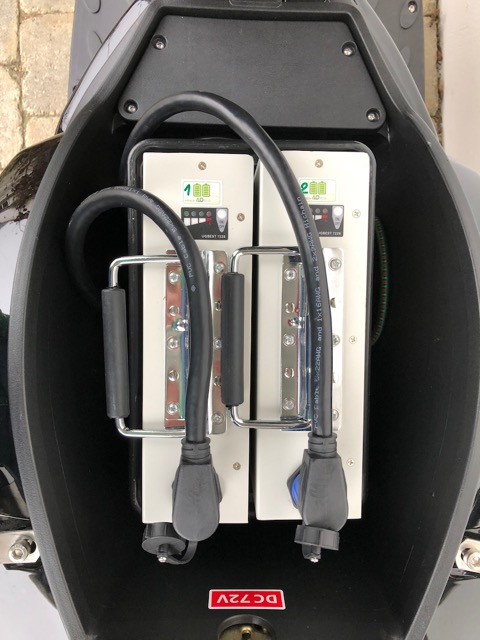

Akkukabel mit Druckstellen am Neptun (01/2018)
Beitrag von Eiphony »
Hallo zusammen
für alle neuen Neptuns habe ich mal die Abstände zwischen Akku-Kante zum Sitz gemessen.
ein wenig Kinderknete hilft hier Wunder:
dann erkennt man das an der Akku-Kante nur 10 mm Abstand sind, was nicht besonders gut ist für 16 mm Zuleitungskabel.
So sieht es es dann aus wenn man alles vermessen hat:
Fazit:
Den Akkukabeln keinen freien Lauf lassen.
Also NICHT so:
SONDERN DIE KABEL SO VERLEGEN!!:
Es ist bis zu 25mm Platz von Akku-Kante zu Sitz Unterseite. Es ist zwar etwas gefrimmel um die Kabel durch den Griff zu bekommen, aber man bekommt keine Druckstellen und der Griff hält die Kabel beim schließen des Sitzes in Position.
