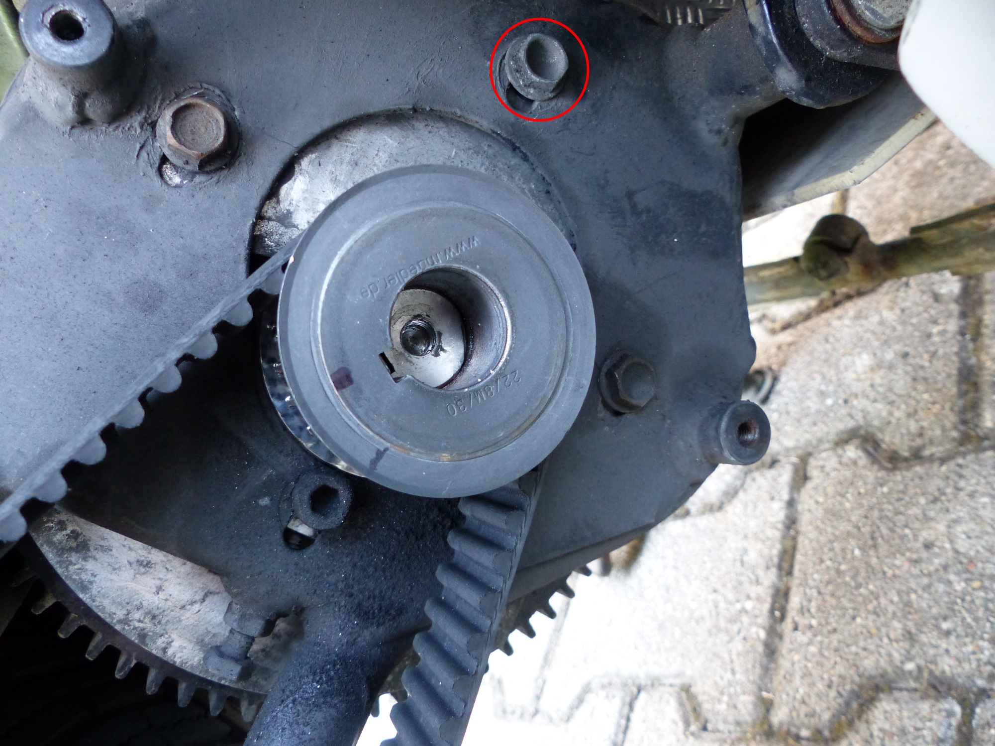

Hast du ein Foto von der bearbeiteten Riemenscheibe?
Ben
Sie nannten ihn Mücke
- Beiträge: 20824
Re: vR one powered by MQCON / Sabvoton
Nicht aktuell, da hatte ich jetzt keinen Nerv dazu. Aber so sieht das Ding weiterhin aus:
Man kann ein bisschen von den damaligen Macken der inneren Deckscheibe erkennen. Die rot umkringelte Schraube hat einen Satz dickere U-Scheiben zwischen Schwingenflansch und Motoradapter, und seit heute Abend ist auch an der Zylinderschraube direkt hinter dem Motorritzel ein weitere sehr dünne U-Scheibe drin, welche endlich die korrekte Achsausrichtung zwischen Hinterrad und Motorwelle bewirkt hat.

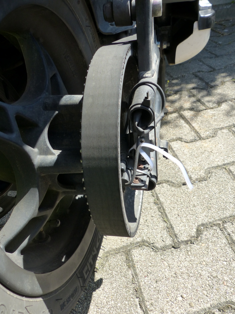

Nach einer Fahrwoche war klar, dass die 0,5mm dicke U-Scheibe unter der hinteren Motor-Befestigungsschraube doch zu dick ist: Der Riemen hat sich schlussendlich doch an die äußere Deckscheibe des Motorritzel angelehnt, was wieder ganz nett Riemenmaterial außen an einer Blechkante der Schwinge abgefräst hat - um genau zu sein 0,65mm. Der Riemen ist jetzt nur noch 28,15mm breit
Gleichzeitig stand der Riemen hinten gute 4mm außen über das Riemenrad über.
Heute musste also die 0,5mm U-scheibe wieder raus, und aus Alufolie habe ich so viele Lagen übereinander gefaltet, so dass plattgedrückt noch 0,25mm Dicke herauskommen. Da ich dazu immer auch das Motorritzel rausmachen und den Motor leicht lösen muss hat jetzt die unten schon mal abgebrochene M6 Schraube, die von der HV Kilian mit einer M8 Schraube ersetzt wurde, wieder die Grätsche gemacht und ist abgefatzt bei nur sehr mauem Anzugsmoment. Jetzt müssen halt wieder die drei restlichen Schrauben allein herhalten
Riemen scheint sich jetzt wieder an der inneren Deckscheibe zu orientieren, schabt aber nicht mehr so wie ohne Unterlage der hinteren Motorschraube, was den Riemen hinten wieder mittiger auf dem Riemenrad laufen lässt. Heute Nachmittag kommt eine Fahrt mit Sohnemann als Sozius. Danach schaue ich mir die Sache nochmals an.

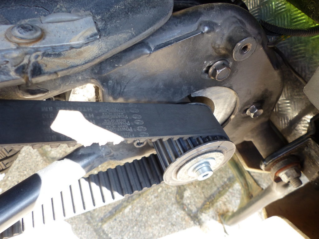

Danke für den Tipp Peter! Aber jetzt beobachte ich erst mal wieder, wie es sich entwickelt. Wenn es jetzt i.O. ist werde ich mir mal solche Passscheiben anlachen, bevor ich den vR one zum Verkauf anbiete. Seine Ablösung steht bald an wegen Arbeitsplatzwechsel...
Riemen hinten ist jetzt ziemlich zentriert auf dem Riemenrad: Vorn liegt er wieder leicht an der inneren Deckscheibe an:
