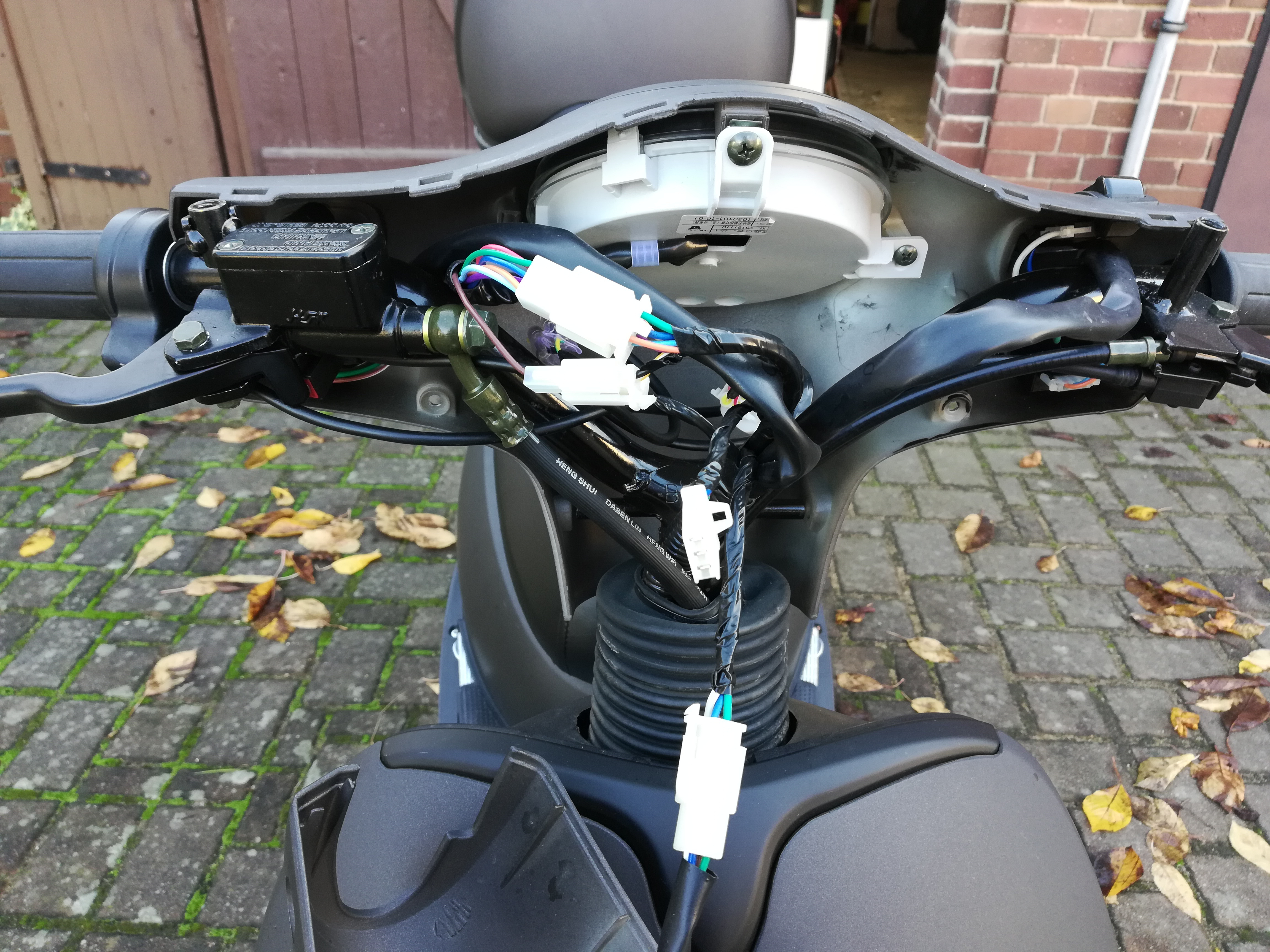

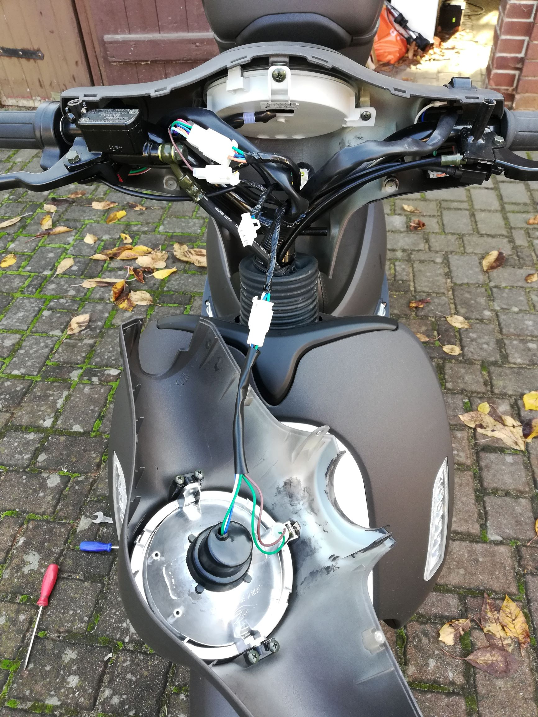

Nochmal ein kurzes Update:
Lichtschalter habe ich von AM erhalten und ihn am WE eingebaut.
Dazu muss man die Verkleidung abnehmen in dem man die 4 Schrauben von hinten und der Seite der inneren Verkleidung rausdreht und die Spiegel entfernt. Danch kann man sie oben aushaken und die vordere Seite abnehmen.
Hab dann auch gleich alle anderen Stecker mit Kontaktspray eingespüht, es sah aber an sich alles fest und trocken aus.
Ich vermute den Fehler eher hinten an der Rückleuchte, dort werde ich nochmal nachschauen, sofern er wieder auftritt.
Anbei noch 2 Fotos von der offenen Verkleidung, für alle die es interessiert :D
