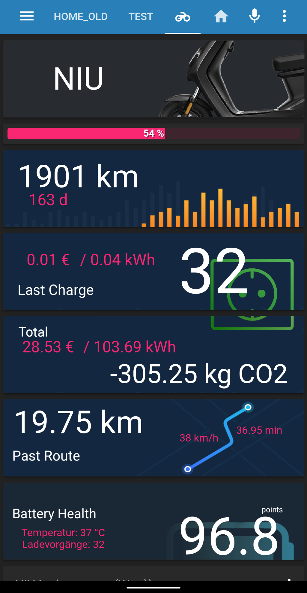

ich dachte ich schaue mal wieder vorbei und zeige euch, was aus meiner Home Assistant Umsetzung wurde:
Umgesetzt habe ich das ganze mit Hilfe von Node-Red und damit versorgte MQTT Sensoren mit den API Werten. Die Ansicht bedient sich weitestgehend aus Elementen aus der App und vielen custom-components in der Lovelace UI. Das Layout ist noch ein WIP Die Berechnungen der Stromkosten erfolgt mithilfe einer INNR Plug an der mein Ladegerät hängt.
Sollte Interesse bestehen kann ich meine config bei Gelegenheit dokumentieren und zur Verfügung stelle

Interesse besteht auf jedem Fall. Detaillierte Beschreibung mit Fotos wäre hilfreich.

HI coole Sache!
Lässt du das auf einem Raspberry Pi laufen?
Sowas ähnliches wollte ich mir als nächstes Home Projekt bauen. Ich habe ein Telekom Smarthome System wo ich mit einem Zwischenstecker extra für das Ladegerät die anliegende Leistung messen und aufzeichen wollte. Dein Projekt ist aber da sogar noch ein bisschen umfangreicher.
Wenn das auf einem PI geht würde ich auch mal gerne die Konfig bekommen.

Hi,MantaStyle75 hat geschrieben: Mo 29. Jul 2019, 13:53HI coole Sache!
Wenn das auf einem PI geht würde ich auch mal gerne die Konfig bekommen.![]()
Ja ist eine hass.io Installation auf einem Raspberry. Das schöne daran ist, dass der Screen den du gesehen hast nur ein Teil ist und es so viele Möglichkeiten gibt.
Ich werde mich die Tage mal dran machen um die config zu dokumentieren (also alles was über die Standard config von hass.io hinausgeht)

So habe mal ein wenig dokumentiert:MantaStyle75 hat geschrieben: Di 30. Jul 2019, 10:26Das wäre wunderbar, würde ich dann direkt nachbauen.H89P hat geschrieben: Di 30. Jul 2019, 09:09
Hi,
Ich werde mich die Tage mal dran machen um die config zu dokumentieren (also alles was über die Standard config von hass.io hinausgeht)![]()
Bis zum Wochenende wird auch meine 2 neuen Raspi 3 da sein, da kann ich dann schonmal vorlegen.
https://github.com/H89P/niu_card
damit sollte es eigentlich umsetzbar sein.
