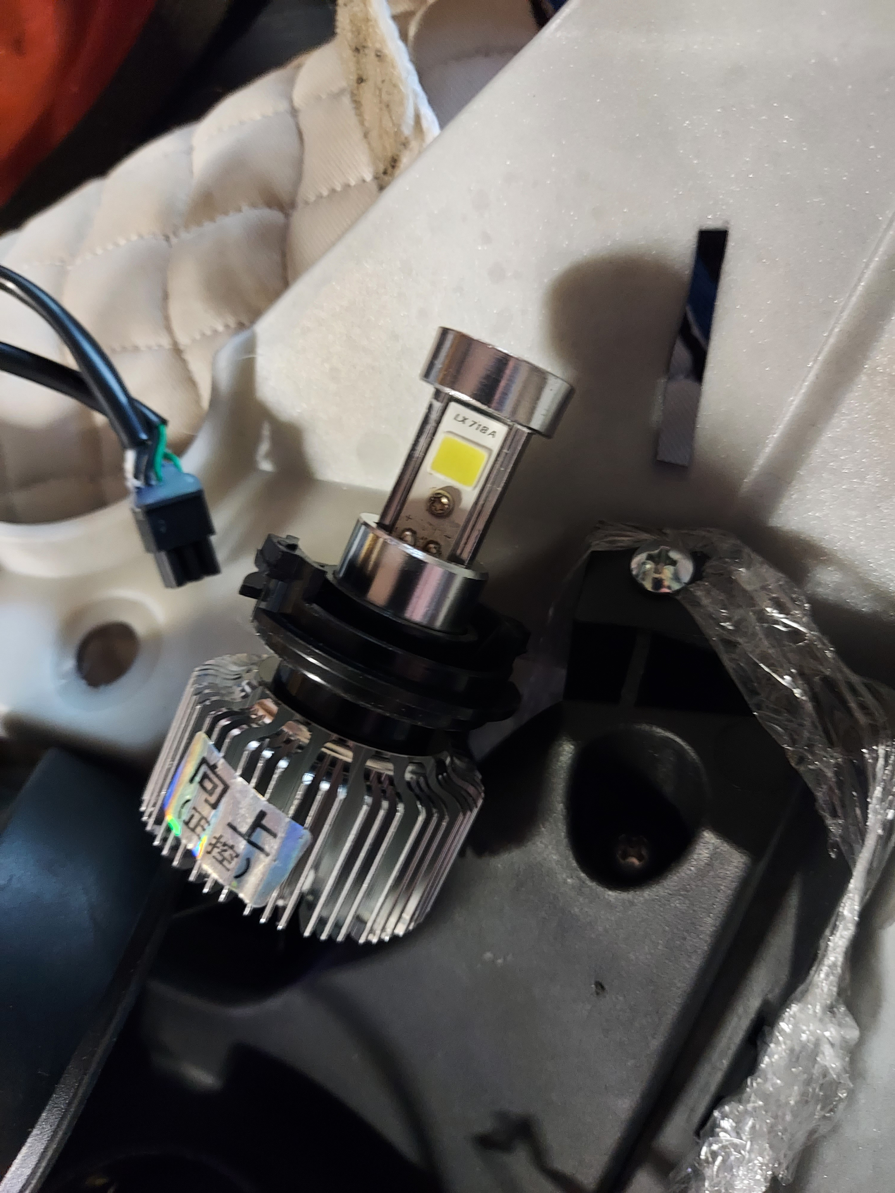

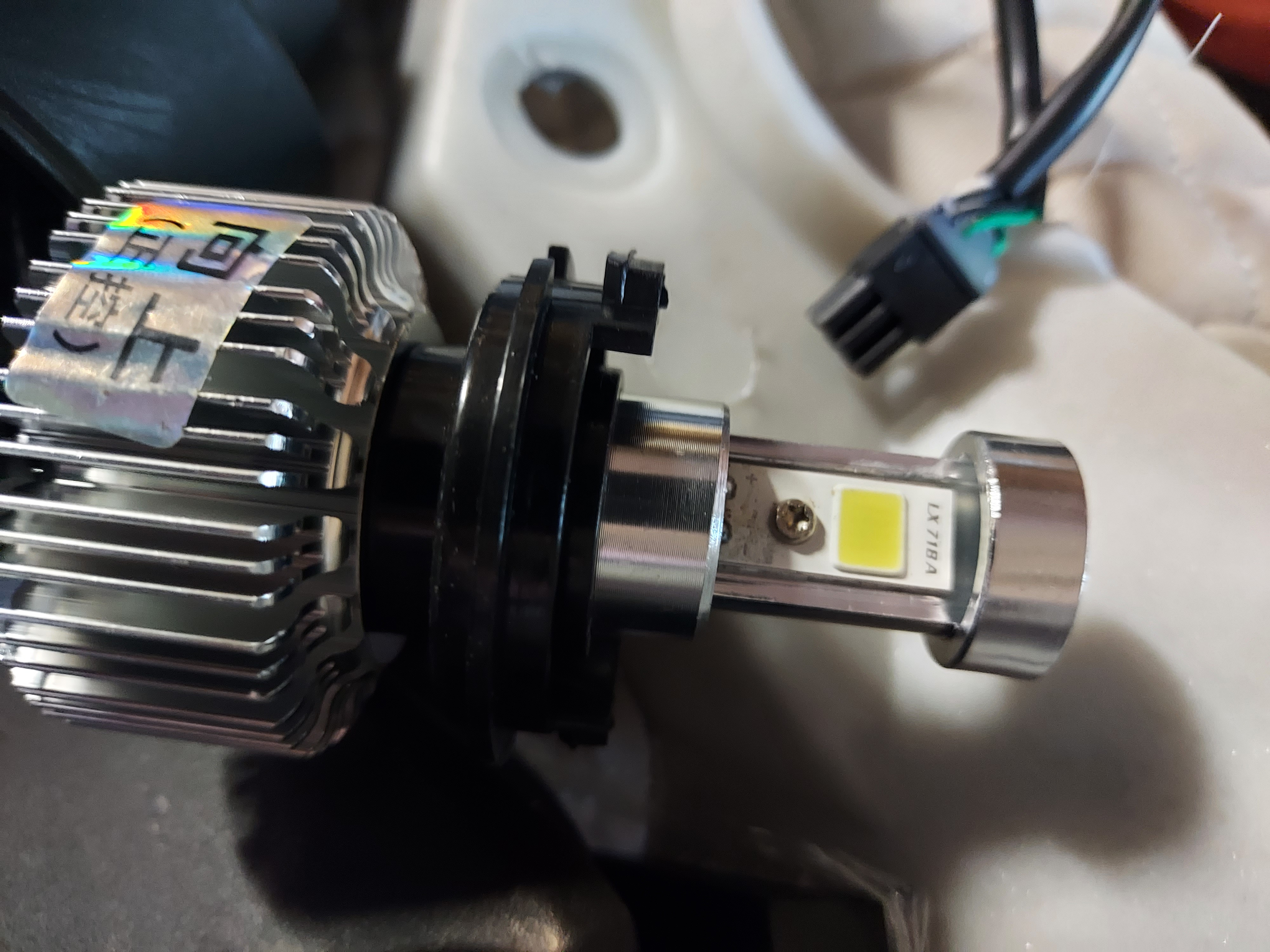

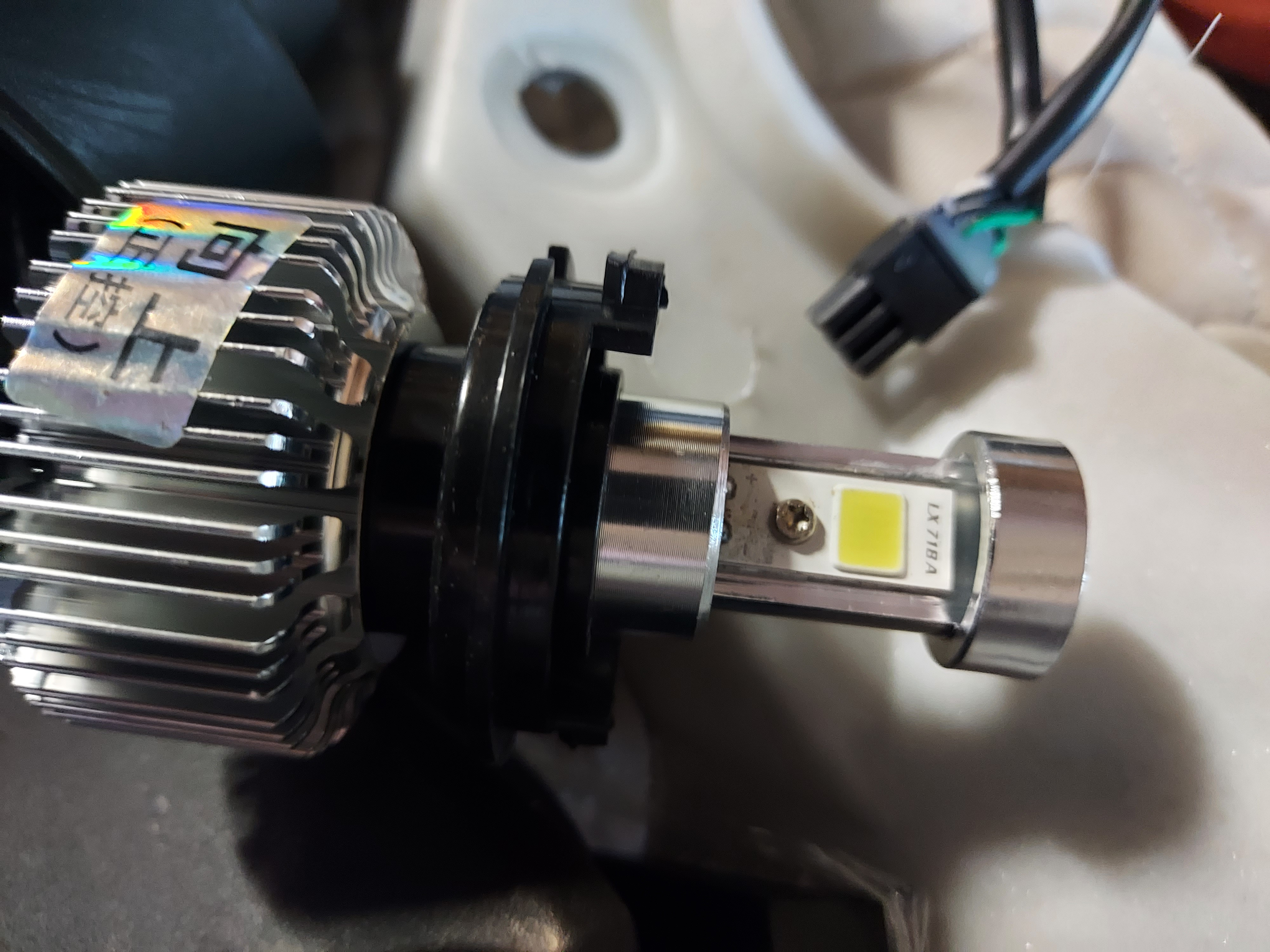

Futura Support
Beiträge: 214
Registriert: Do 19. Dez 2019, 09:02
Roller: Futura Customer Support
PLZ: 5
Re: Hawk 3000 li
Beitrag von Futura Support »
bei den Modellen mit Led lässt sich der Lichtkegel mit dem Silberring an dem Leuchtmittel etwas verstellen.
Charly
Beiträge: 19
Registriert: So 29. Aug 2021, 10:01
Roller: Falcon 3400Li (2021)
PLZ: 47533
Re: Hawk 3000 li
Beitrag von Charly »
Prinz_von_Sinnen hat geschrieben: Mi 24. Mär 2021, 10:53 mein Hawk 2.0 hat auf der linken Seite noch einen Schalter für Fernlicht an und aus, würde mich wundern, wenn deiner das nicht hätte.
Mein Falcon 3400Li hat auf der linken seite 2 schalter, Fernlicht und Abblendlicht aber nur Abblendlicht funktioniert,dann leuchtet die oberste Diode der Lampe. Schalter Fernlicht schalte die lampe aus :shock: > musst Fernlicht nicht beides diode brennen?
Futura Support hat geschrieben: Fr 10. Sep 2021, 15:59 Hallo,
Welche Silberring beim Falcon?
