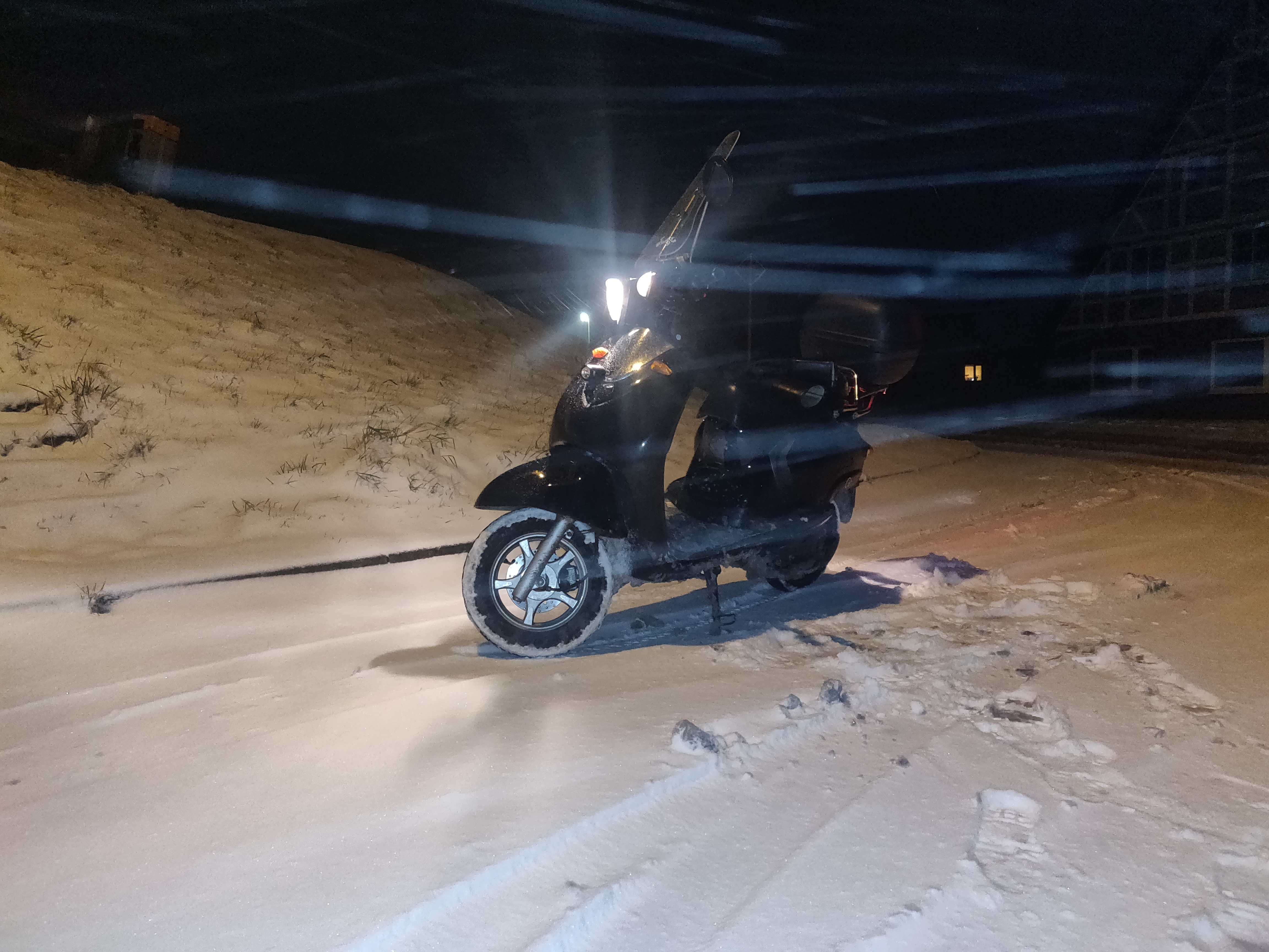

Nicht Mal die Hauptstraßen sind geräumt, bis 6 cm gehen knapp 35 km/h, bei mehr Höhe wo es geweht hat, wird es dann instabil.

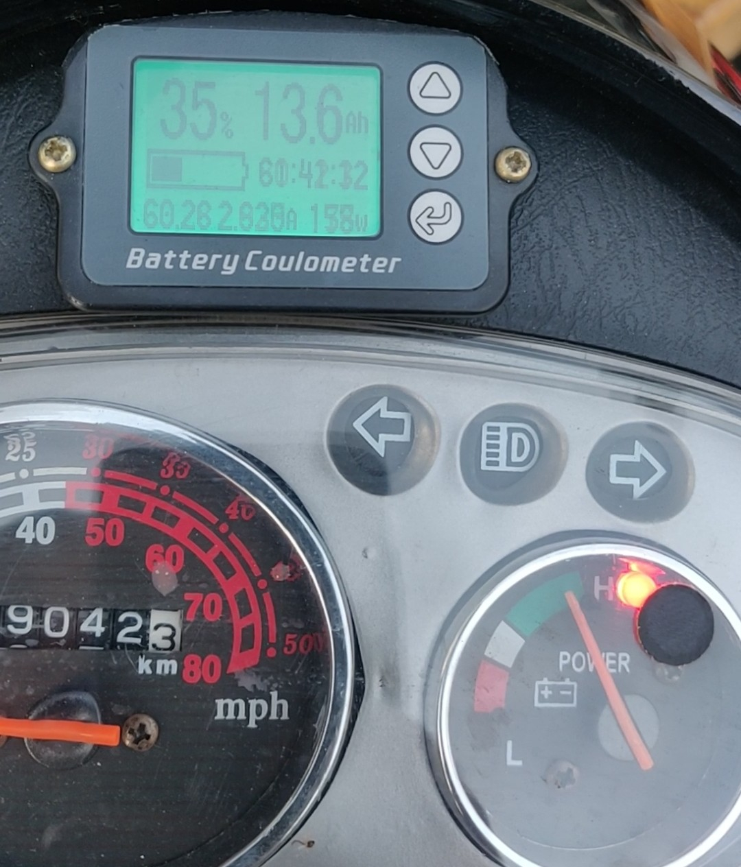

Heute festgestellt das der Motor von 1 nach 2 passt, nun also Tausch bei 9042 km.

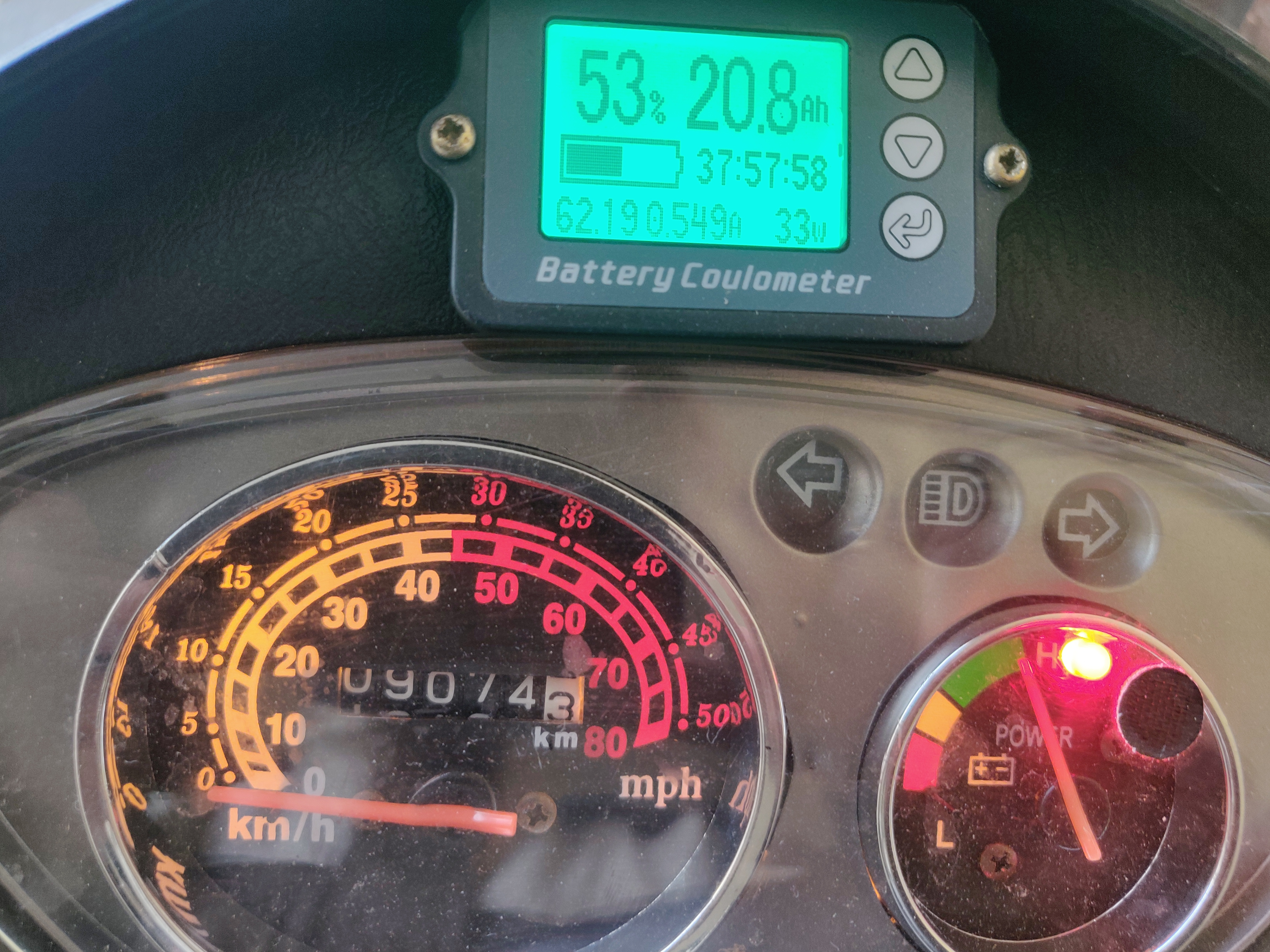

Bei 8 Grad eine Proberunde gedreht, laut Tacho fehlen ca. 5 km/h bei Vmax, aber das kann ja auch am Wetter liegen. Verbrauch und Reichweite passen. Luftdruck an Ende der Fahrt auf 2,6 bar angepasst. Luft für umsonst gab es erst an der 3.Tankstelle, Shell will jetzt Geld und Aral war kaputt.
