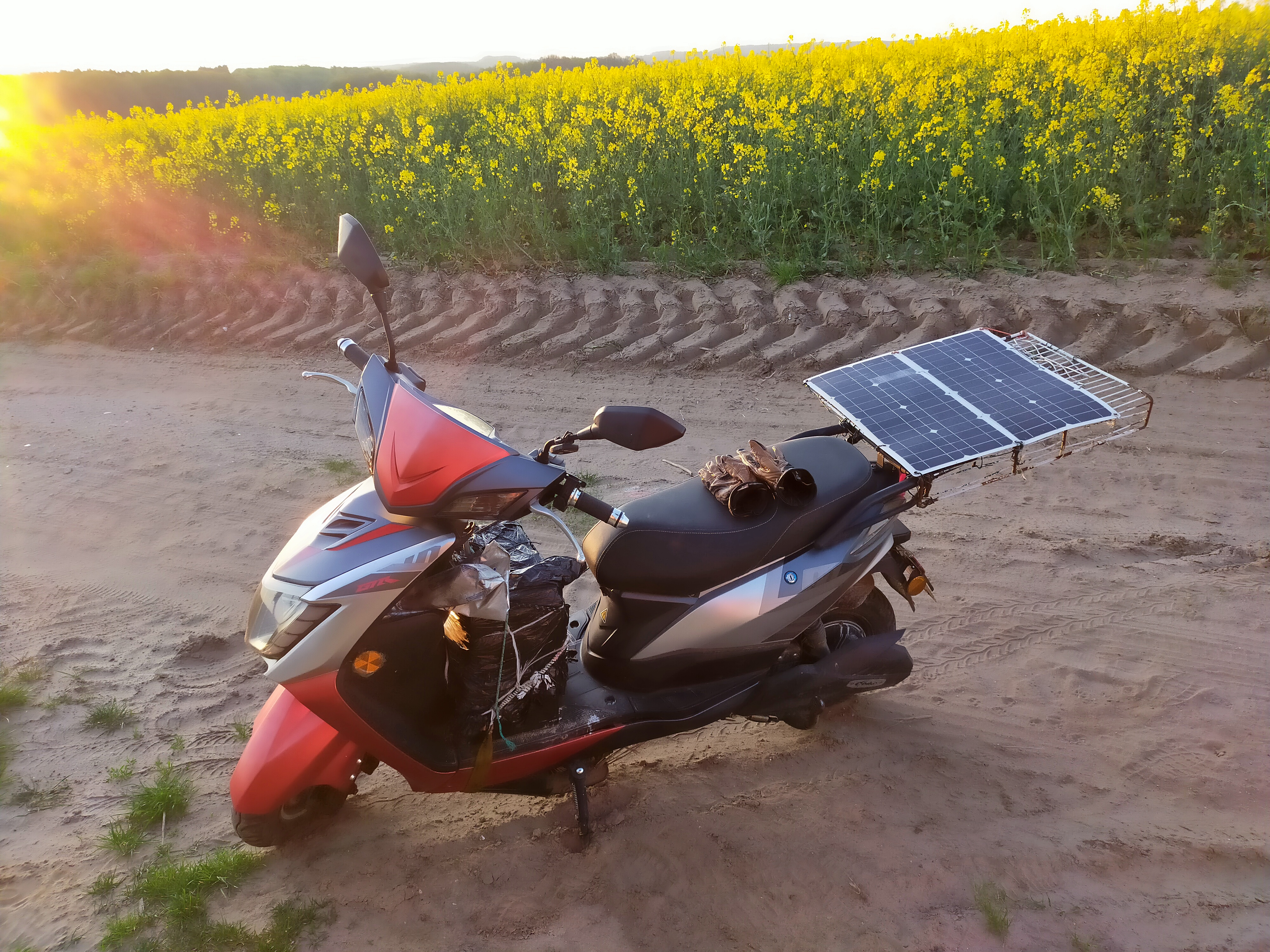

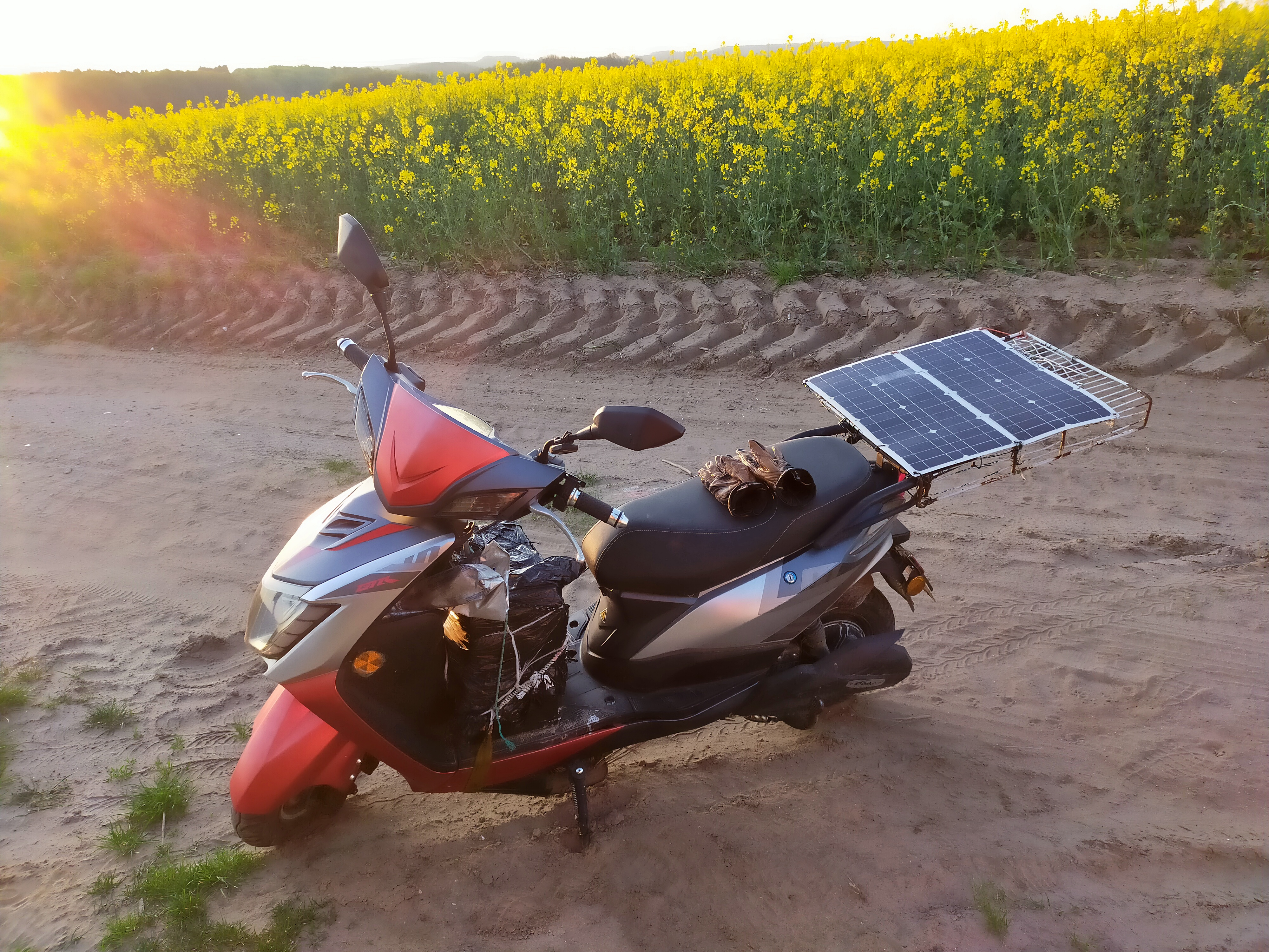

no2021 hat geschrieben: Di 18. Jul 2023, 18:25 Solarmodulbefestigung auf dem Original vorhandenen großen Gepäckträger
Entschuldige für mich ist das ein Schuß in den Ofen. Es gibt nichts besseres als mehr AH
Siehe hier
viewtopic.php?f=142&t=34831
Wenn der 35 Ah passt geht die Post ab. :lol:
Gruß Conny

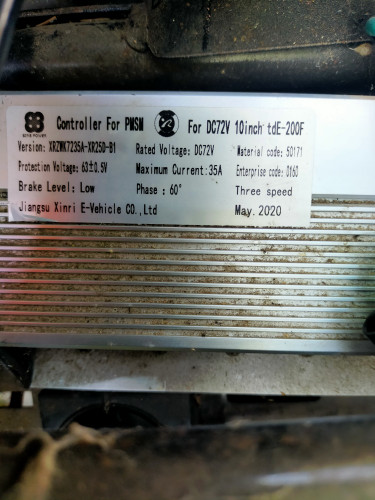

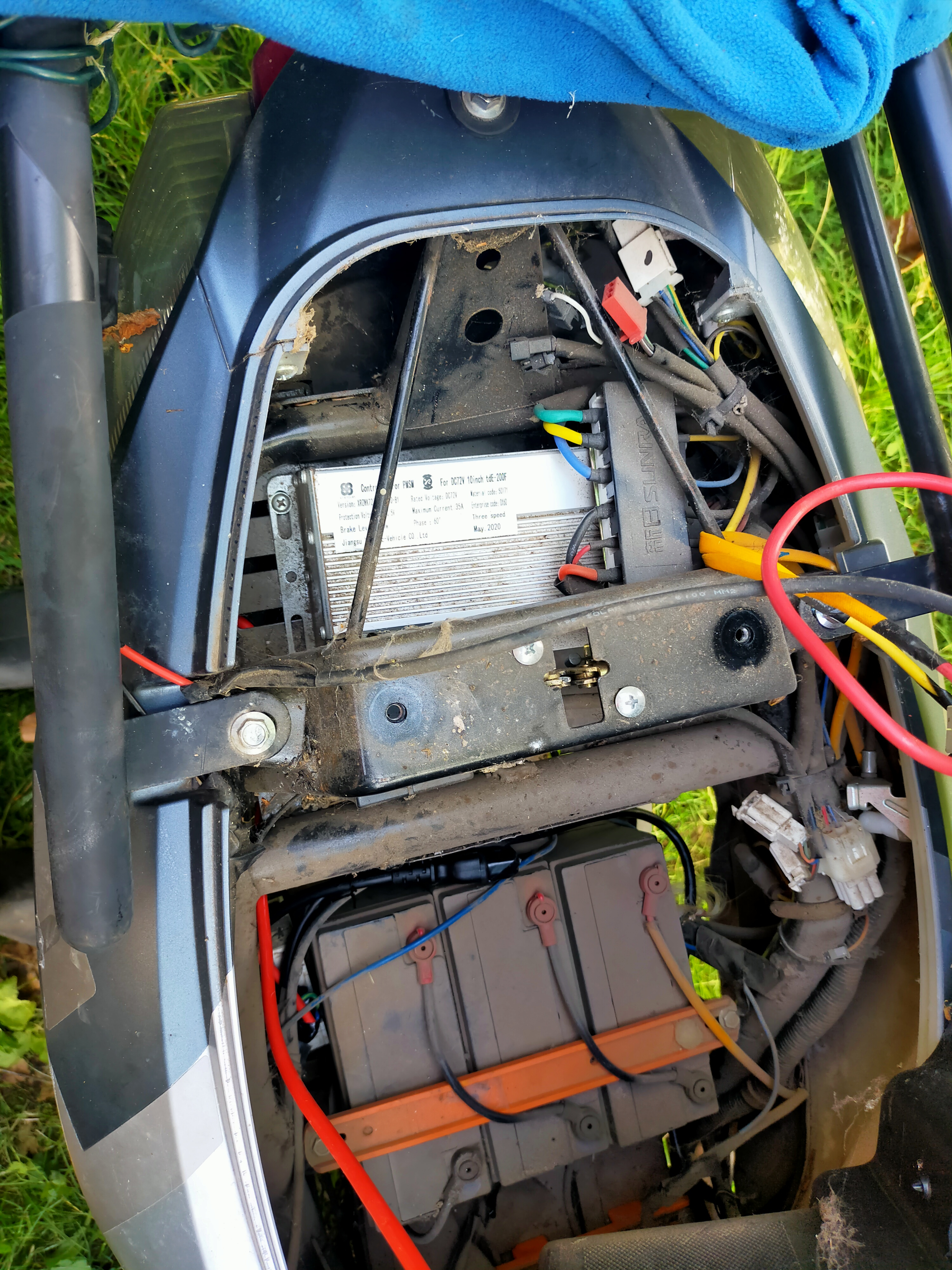

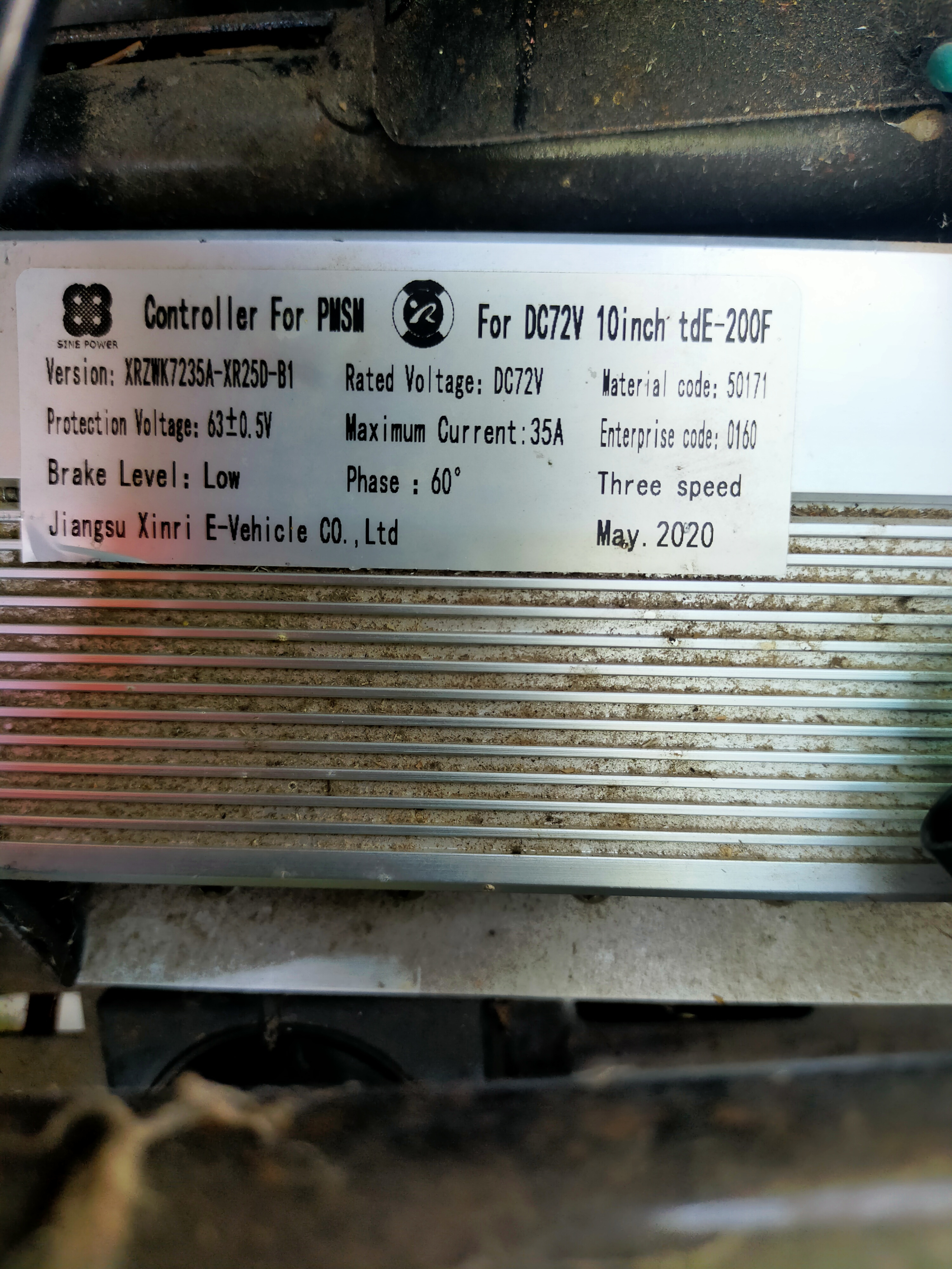

Mein Leo Elektroroller 72 V 62 Ah etwa 2 1/2 Jahre alt, 4642 km (Rollerkilometerzähler) gefahren. Ich habe bisher diesen Roller immer geschont, um erst meinen anderen Leo zu Ende zu fahren mit dem ich etwa 20000 km in 4 1/2 Jahren fuhr. Bilder zeigen das Innenleben mit dem controler des 72V 20 Ah Leo, den ich seit Neukauf mittels 6 Stück 42 Ah 12 V Bleigel Akku aufgerüstet hatte zu 62 Ah 72 V.

conny-r hat geschrieben: Mi 19. Jul 2023, 09:23
Siehe hier

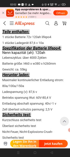

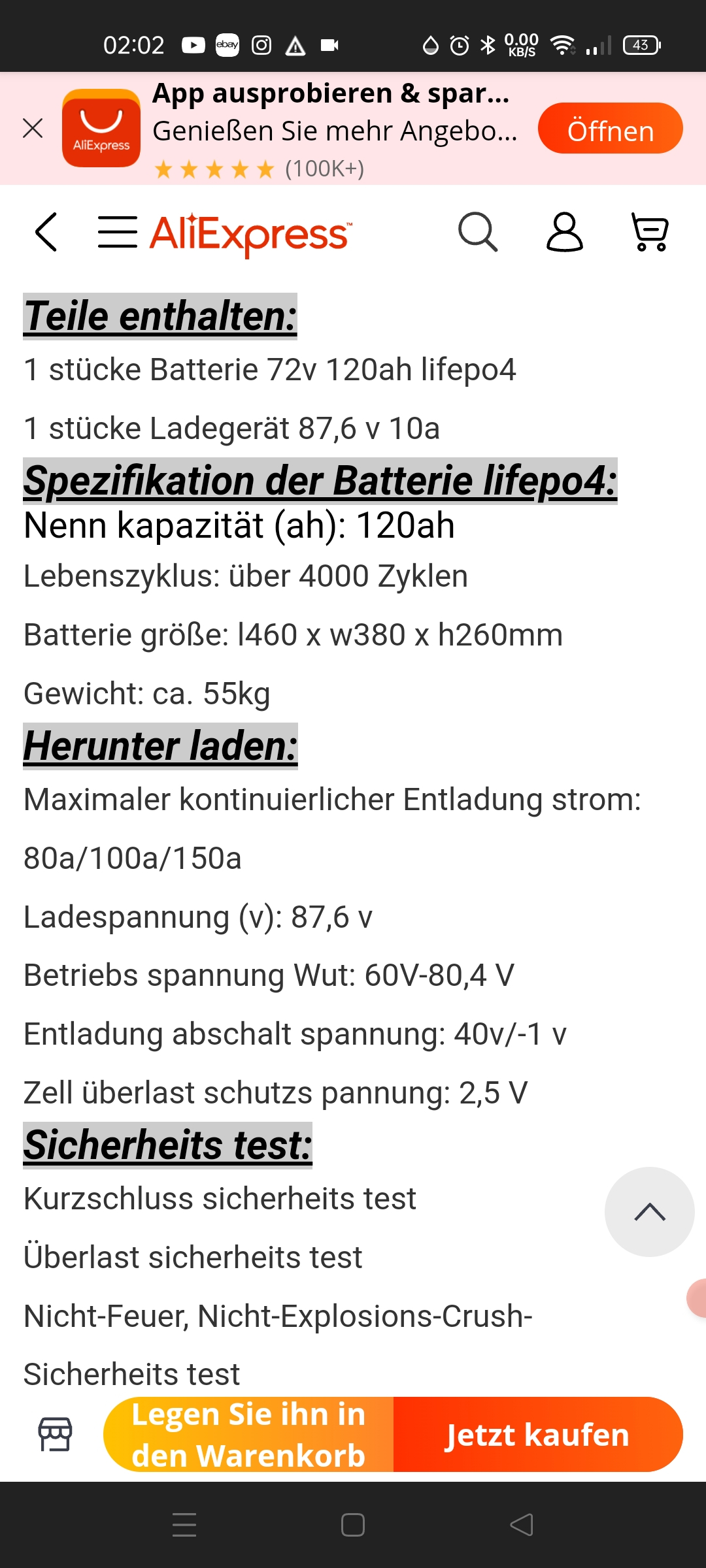

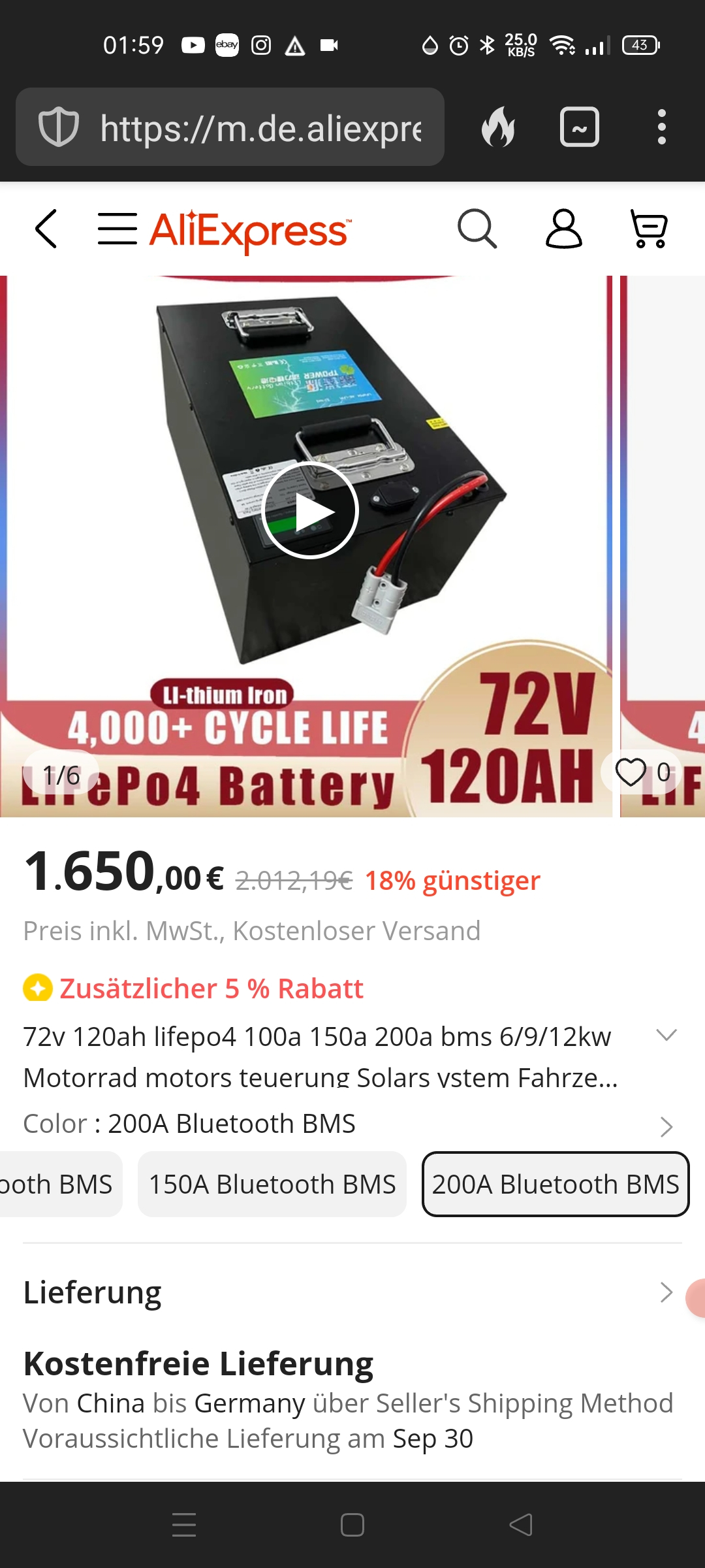

Danke für den Link, für das nächste Batterieleben würde ich mir die folgende Lifepo4 Batterie wählen, siehe Fotos. Träumen darf man ja, aber bis dahin muß ich erst noch die nächsten Jahre meine 72 V 62 Ah Bleigelbatteriebank zu Ende nutzen.
conny-r
Beiträge: 2718
PLZ: 3616.
Re: Sunra Leo (GT Union eRunner 1600 Watt)
Beitrag von conny-r »

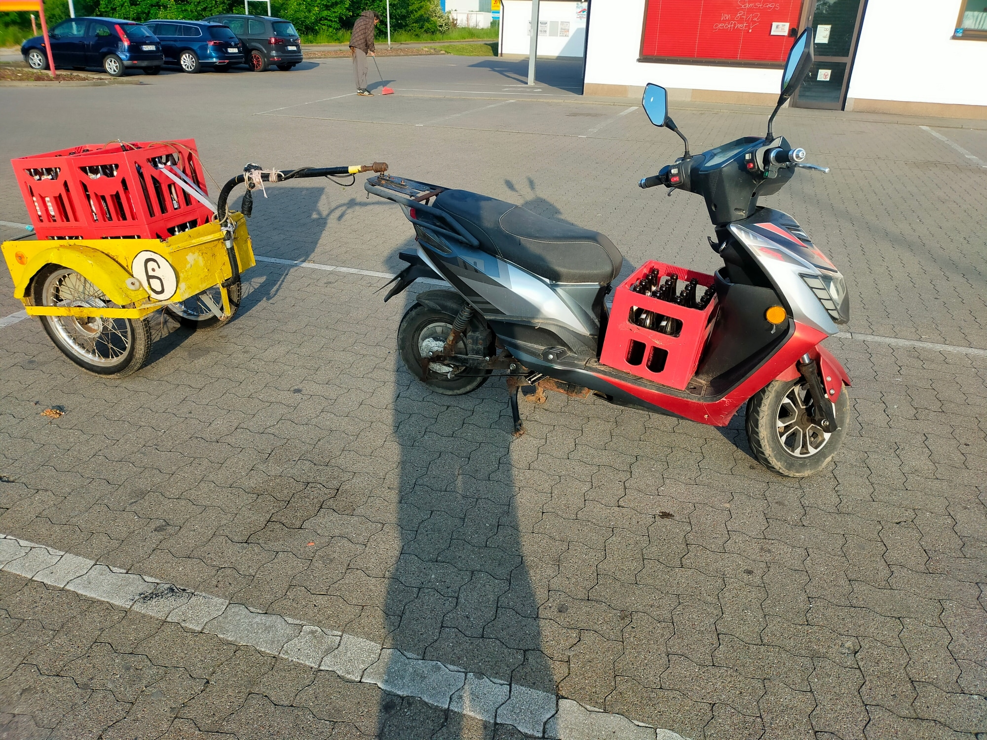

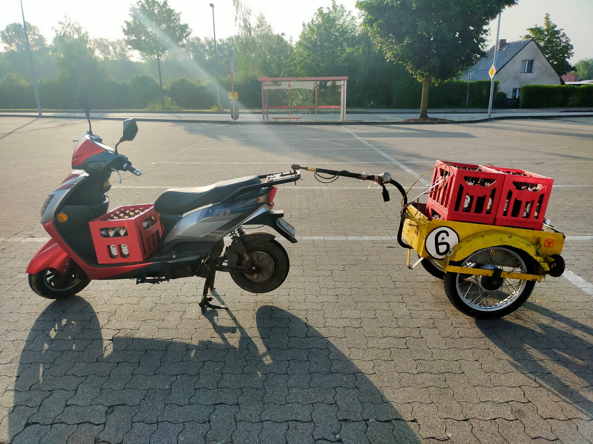

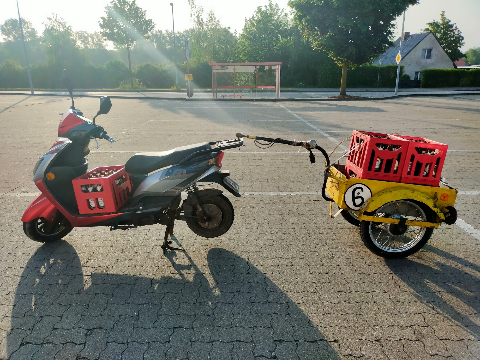

Willst du den Akku der das Fünffache kostet auf einem Anhänger fahren.
Habe keine Vorstellung wie das funktionieren soll
Gruß Conny
no2021
Beiträge: 195
Registriert: Di 22. Sep 2020, 03:06
Roller: e-runner(Leo)1600WSunRa-MotorBlei20Ah72V
Beitrag von no2021 »
In das Roller Ladefach legen, so das die Füße noch Platz haben. Beim Leo Elektroroller passt ein Bierkasten ins Ladefach. Auch gewichtsmäßig kein Probleme. Ich fahre einen Leo Fahrzeuggewicht mit 42 Ah 72 V Zusatzbatterien und meinem Fahrergewicht mit 260 kg. Ich war auf einer Waage wiegen. Gesamtfahrzeugmasse mit Fahrer und Zuladung darf 260 kg betragen.
Zuletzt geändert von no2021 am Sa 22. Jul 2023, 12:02, insgesamt 1-mal geändert.

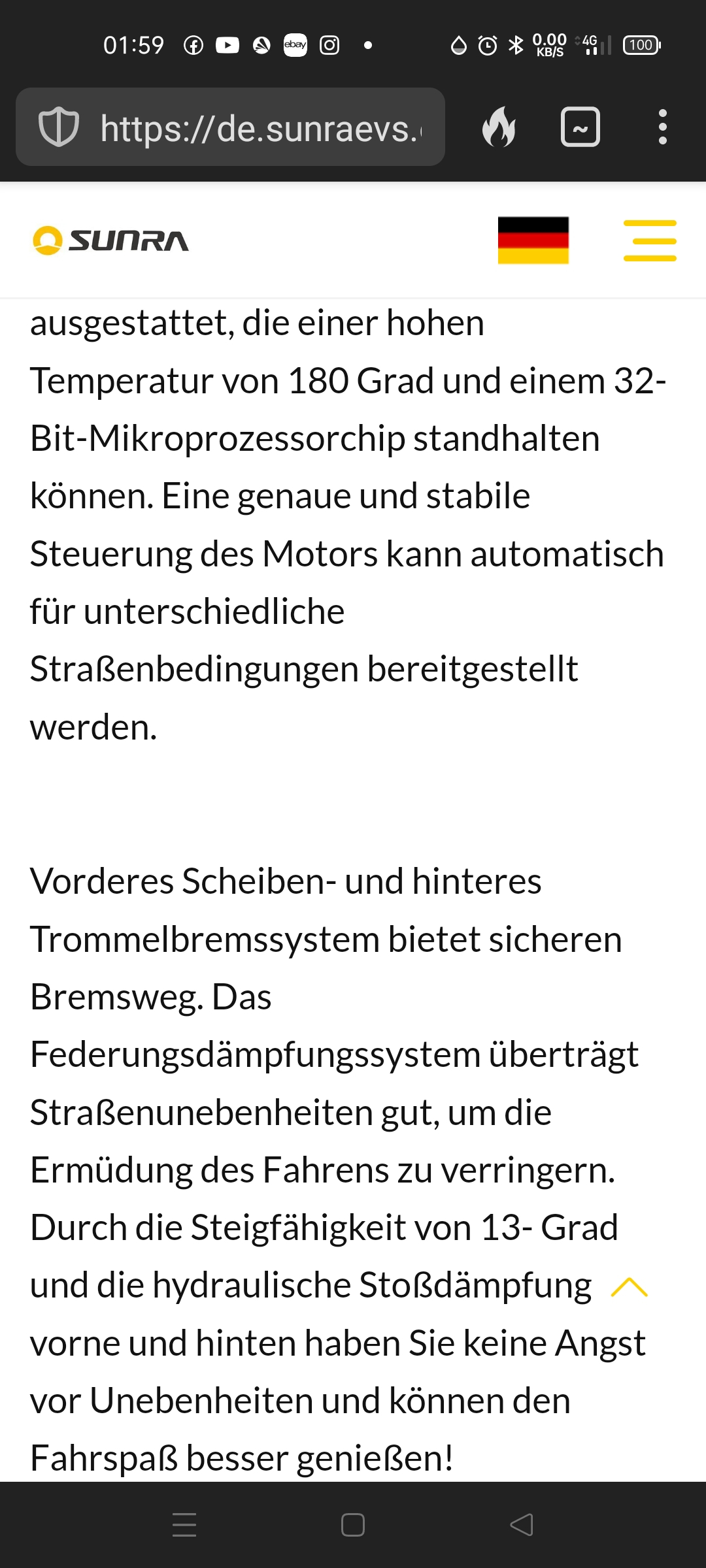

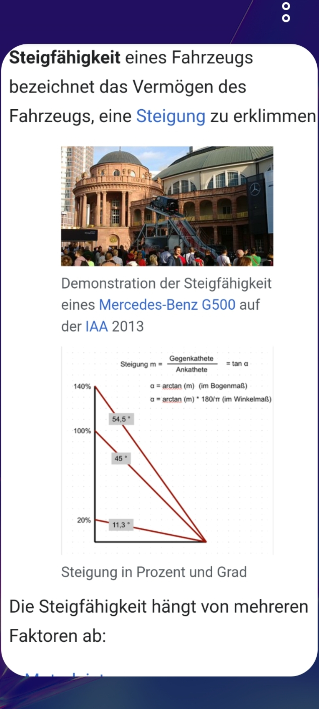

Holle hat geschrieben: Mo 3. Feb 2020, 22:27 Danke für deine Antwort. Da ich beim Einkaufen einen 2Km- Berg von -laut Verkehrszeichen- 12% (Stückchenweise noch steiler) mit ca. 140 Kg Zuladung hoch müßte, bleibe ich vorerst lieber bei meinem alten Benziner. Der geht am Berg teilweise zwar auf 25 Kmh zurück, aber ich komme problemlos den Berg hoch. Was ich beim E- Roller nicht weis. Da liest man ja Einiges, von Überhitzung, Kontroller schaltet ab bis zum Kabelbrand und geschmolzenen Batterien.
Eine Probefahrt geht leider nicht, da ich über Versandhandel bestelle, das ist auch bischen eine "Preisfrage".
Hat schon jemand mit dem Leo Elektroroller 1600 W sunra-Motor und 13 Prozent Steigfähigkeit die Alpen auf der Brennerstraße überquert? Funktionieren die Ladesäulen mit Typ 2 Steckdose entlang der Brennerstraße und in Italien?
conny-r
Beiträge: 2718
PLZ: 3616.
Mit meinem fahre ich bei 16% Steigung 700m mit 30 kmh über die Kuppe und mit dem 35Ah sind es locker 32 kmh. :lol:
Gruß Conny
