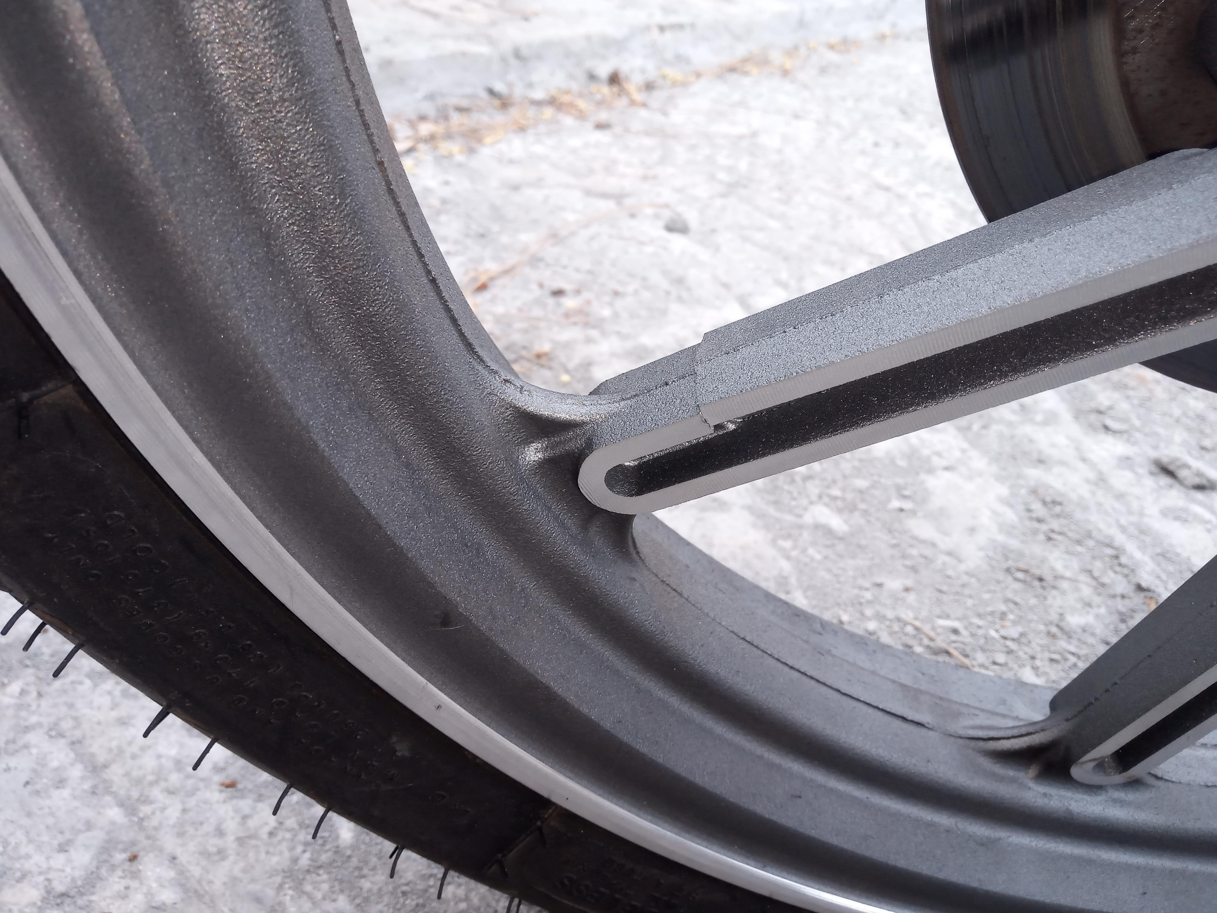

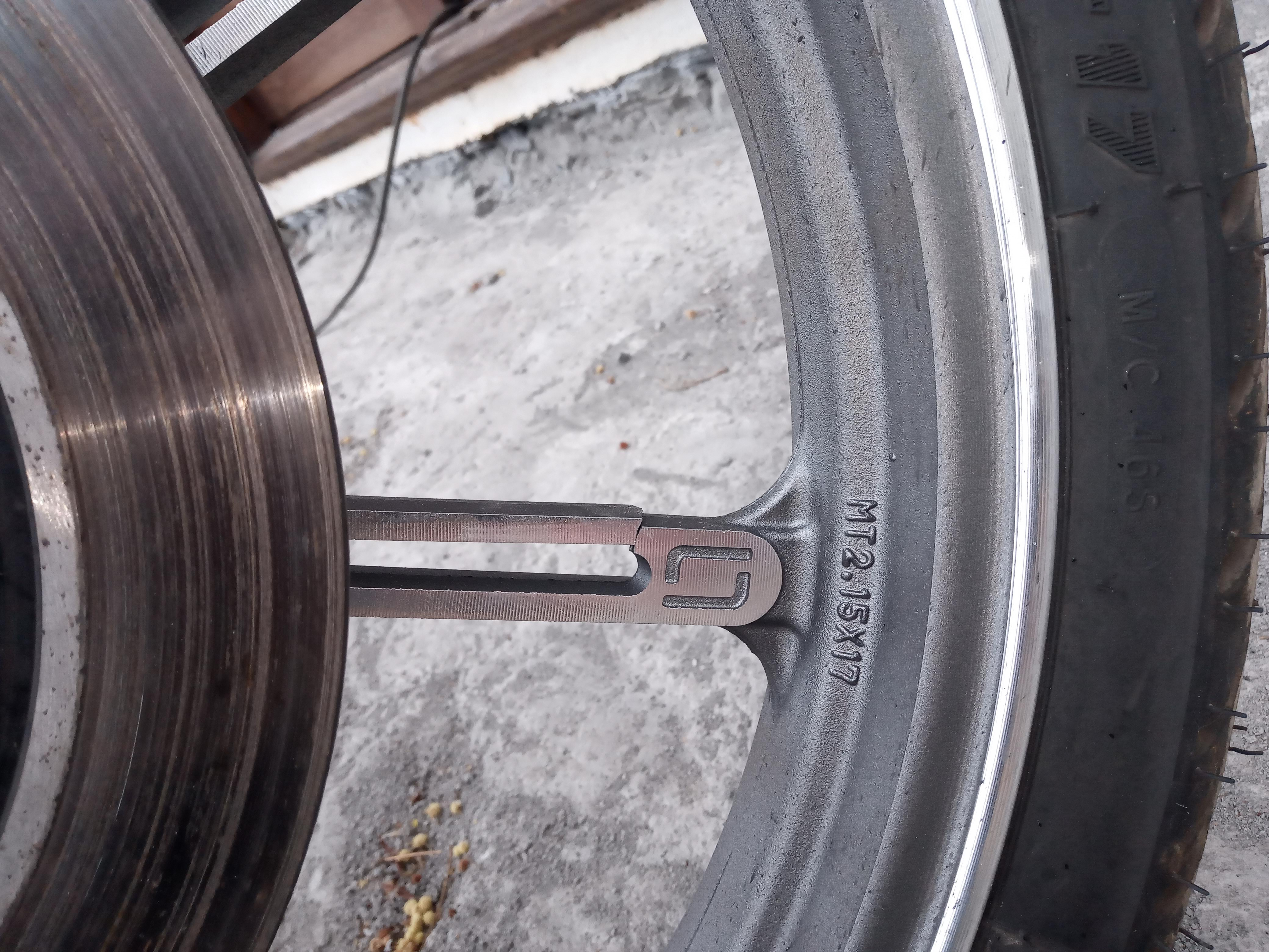

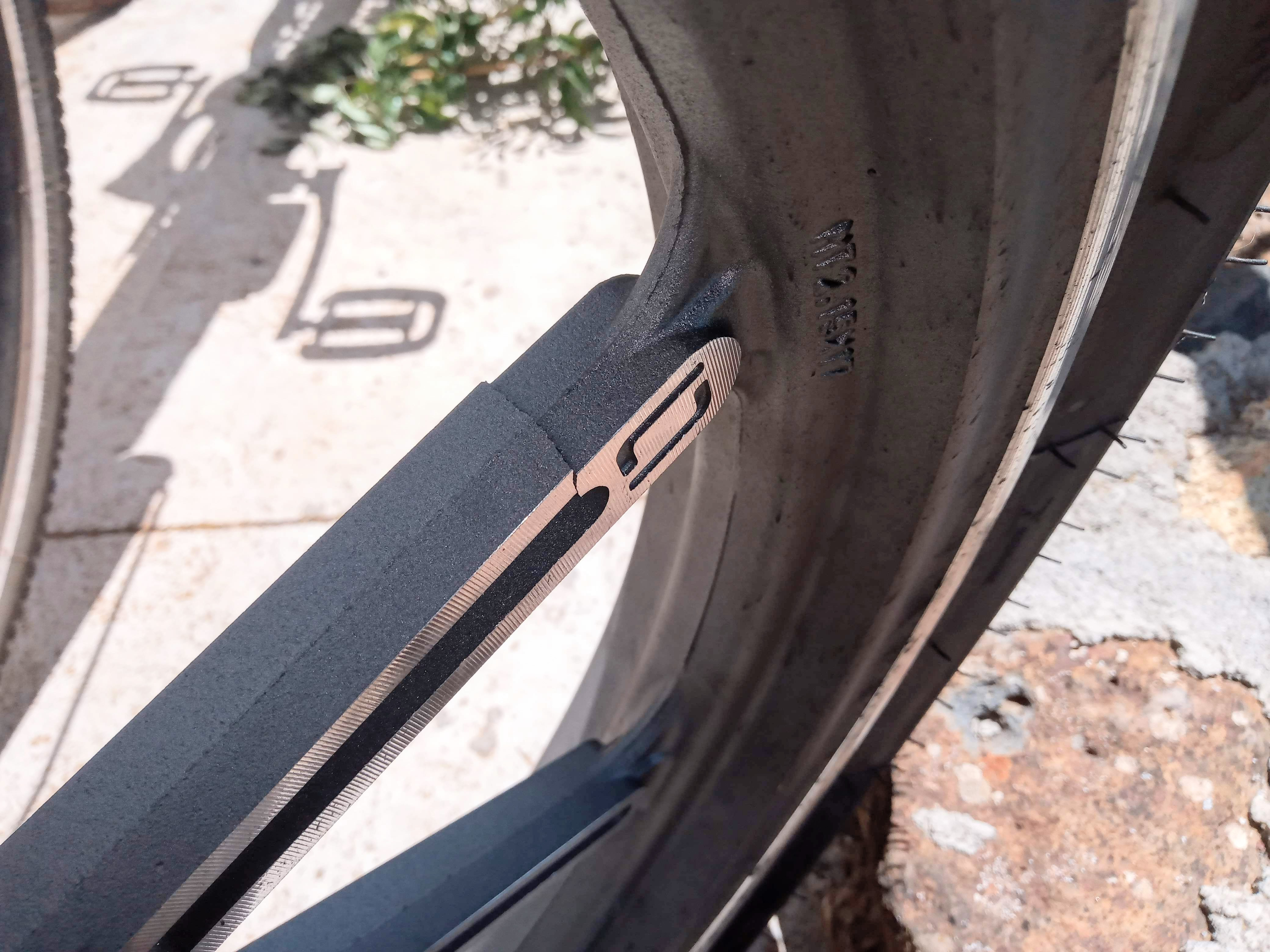

Beide Ersatzfelgen, welche vor 3 Wochen eingebaut wurden, sind inzwischen gebrochen (je eine Teilspeiche, noch kein kompletter Bruch).
Unsere Europatour mit den TCs müssen wir daher absagen. Importeur und Kraftfahrtbundesamt sind informiert. Mein Freund und ich waren vorsichtshalber bergab nur 25 km/h gefahren, dennoch sind beide Felgen gebrochen. Zuerst meine (ich: 95 kg), heute Vormittag die meines Freundes (75 kg). Wieder exakt an derselben Stelle, am SuperSoco-Logo. Wieder mit plastischer Verformung 1 mm in Richtung der Bremskräfte (gegen Rollrichtung)
Ich gehe davon aus dass es zu einem Rückruf aller TC-Vorderradfelgen kommen muss, EU-weit. Ich rate allen TC-Fahrern, die TC nicht im Bergland zu verwenden, es besteht Lebensgefahr.

Re: Gefahr! Bruch Felge Vorderrad bei starkem Bremsen
Wie bitte?! Die neuen Dinger sind auch schon wieder platt??
Unfassbar!
Und wie man sieht, wieder an der selben Stelle. Und es zeigt nun klar, dass es kein Materialfehler, sondern ein klassicher Konstruktionfehler ist...viele Lastwechsel = Knack.
Wie viele Kilometer seid ihr seit dem Tausch gefahren?
Unfassbar!
bei meiner schätze ich maximal 300 km. Bei der meines Freundes 600 km. Wir sind nicht absolut sicher bei welcher Gelegenheit der Bruch aufgetreten ist, denn ein Teilbruch ändert erst einmal nicht das Fahrverhalten, erst wenn beide Teilstücke brechen ist es sofort zu bemerken. Ich schätze aber wieder bergab, kann aber auch bei Kurvenfahrt gewesen sein. Bergab bin ich immer extra langsam gefahren (Dauerbremsen statt Intervallbremsen).
Problem dürfte nicht das Logo sein, sondern die zweigeteilten Speichen. Die Bremskraft wird auf die einzelnen Speichen übertragen, die dann bei Belastung brechen. Wenn die Speiche einteilig wäre, würde sie wohl nicht brechen.
Da war das Design wichtiger, als die Funktion
Schönes Mopped aber definitiv ein sehr gefährliches Teil, weil man bei Beanspruchung der Bremse, mit dem Bruch der Felge rechnen muss
Exakt so sehe ich das auch.
Vielleicht wird die Speiche ja erst nach
dem Guss ausgefräst. Dann wäre Abhilfe einfach.
