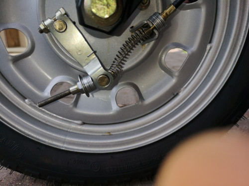

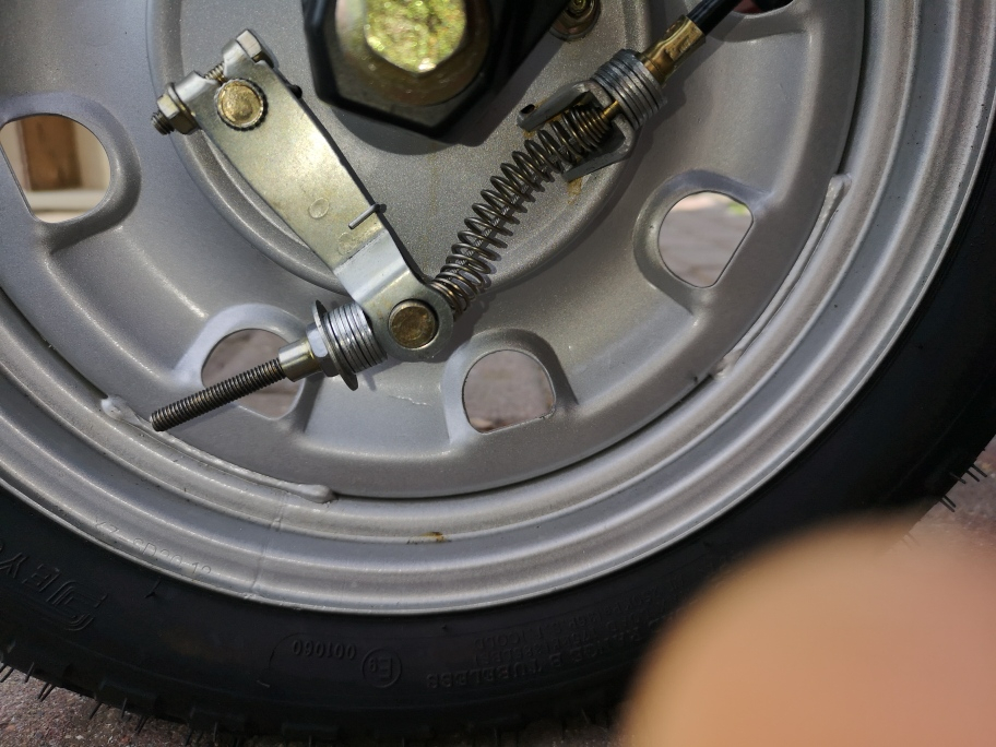

Da es ein Neufahrzeug ist sollten die Trommelbremsen vorne erst einmal ein bisschen eingeschliffen werden so der Händler.
Ich bin dann erstmal los auf eine wenig befahrene Straße und habe dort Bremsversuche gemacht. Insgesamt so 15 km. Irgendwie ging das nicht so richtig. Ich habe mir dann mal den Bremsaufbau genauer angesehen. Das ist schon abenteuerlich was da so zusammengebastelt wurde ....eine Handvoll Unterlegscheiben anstatt Distanzstücken- alles krumm und Schief. Da konnte auch nix funktionieren. Die losen Steckverbindungen für die Blinker noch schnell zusammengesteckt - weil ging ja auch nicht.
Ich hätte erwartet das wenigstens Bremsen und Licht funktionieren. So war das einfach nicht OK:

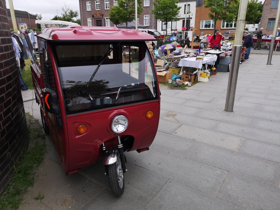

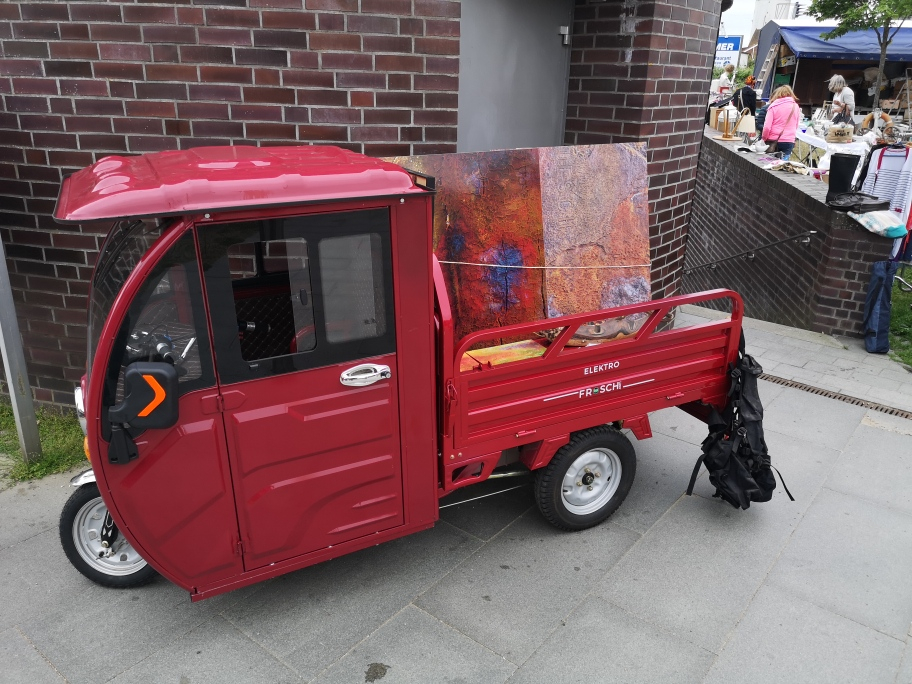

Am Samstag habe ich mit dem Frosch dann einen Flohmarkt beschickt .Ist schon ein witziges Fahrgefühl. Finde ich gut. Die Verarbeitung und das drumherum ist eben so wie es ist. Es entspricht so ungefähr meinen Erwartungen: Technisch schlicht und funktionsorientiert. Das wollte ich ja auch so haben. Der Frosch hat viele interessierte Blicke auf sich gezogen und es wurde viel gefragt. Wenn das nicht so ein unzuverlässiger (Frosch-)Haufen wäre hätte ich viel Werbung machen können. Aber besser nicht -nachher fällt so ein Geschäftsgebaren wie es hier im Forum beschrieben wird auf mich zurück. und meine Ruf versaue ich mir lieber selbst. Vielleicht pendelt sich da ja noch was ein und es wird anders.

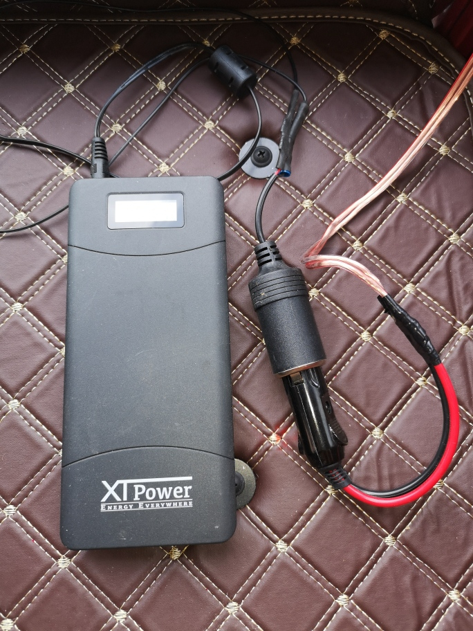

Eine technische Frage stellte sich noch: Der Scheibenwischer funktioniert nur über eine (nicht mitgelieferte) Batterie und wird per Zigarettenanzünder betrieben der da so lose rumbaumelt. ich habe mir ein entsprechenden Adapter auf USB besorgt ,das ich den Wischer per Akkubank betreiben kann.
Die Akkubank ist ein großes Teil mit einstellbarer Voltzahl etc. und kein Telefonakkudingens. Irgendwie hat der Scheibenwischer nur so ein bisschen gezuckt und dann war Schluss.
Telefonsupport gabs nicht mehr da die Frösche jetzt Urlaub haben.
Kann hier jemand sagen welche Werte die Batterie haben muß um den Scheibenwischer zu bewegen. Auf dem Ding selbst gibt es keine Werte zu lesen. Und Scheibenwischer ist eigentlich gar kein so feiges Utensil hier im Norden an der Küste. Sollte schon laufen.

Also der Scheibenwischer läuft mit 12 nicht mit 5,2 Volt .
Frage 2 . Wie kommt es das deiner rot ist ?
Frage 3. Wo ist dein hubdach .
Und Frage 4 der extra hat doch vorne Scheibenbremsen . Und weiter
Wie sit es den mit der Leistung aus ?hast du uns noch mehr Bilder ? Wir hier werden ja immer ich vertröstet mit dem Fahrzeug .

Weil das ein Grand ist und nicht der Grand Extra den er bestellt hat.
Beim Grand gabs noch kein Schiebedach.

Ich habe versucht den Scheibenwischer mit 12 V zu betreiben - aber mehr als ein Zucken kam dabei nicht heraus.
Ampere ,Watt....jemand da eine Erfahrung?

ich habe das Problem gelöst. Es lag am falschen Eingang an der Akkubank. USB liefert natürlich keine 12 V. Hätte man wissen können... ich habe dann einen anderen Stecker an die KFz - Steckdose gebastelt - und siehe da : Es geht. Scheibenwischer läuft.
Bild von der Konstruktion habe ich auch gemacht.
Abenteuerlicher -weil gefährlicher als die Scheibenwischergeschichte ist die Bremskonstruktion. 10 Unterlegscheiben hintereinander und die Feder ist auch zu lang. Wenn's mein dauerfahrzeug wäre würde ich das sofort ändern. Jetzt habe ich das erstmal durch ein wenig einstellen so hinbekommen das überhaupt eine Bremswirkung erziel wird. die anfänglich schlechte Bremswirkung hat auch nicht wirklich was mit dem Einschleifen der Trommelbremse zu tun - vielmehr ist die Bremsbowdenzugkonstruktion irgendwie aus dem gebastelt worden ,was da so rumlag oder sich auf dem Boden der Werkzeugkiste so angesammelt hatte. Kann man so machen.....
