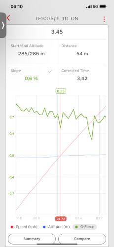

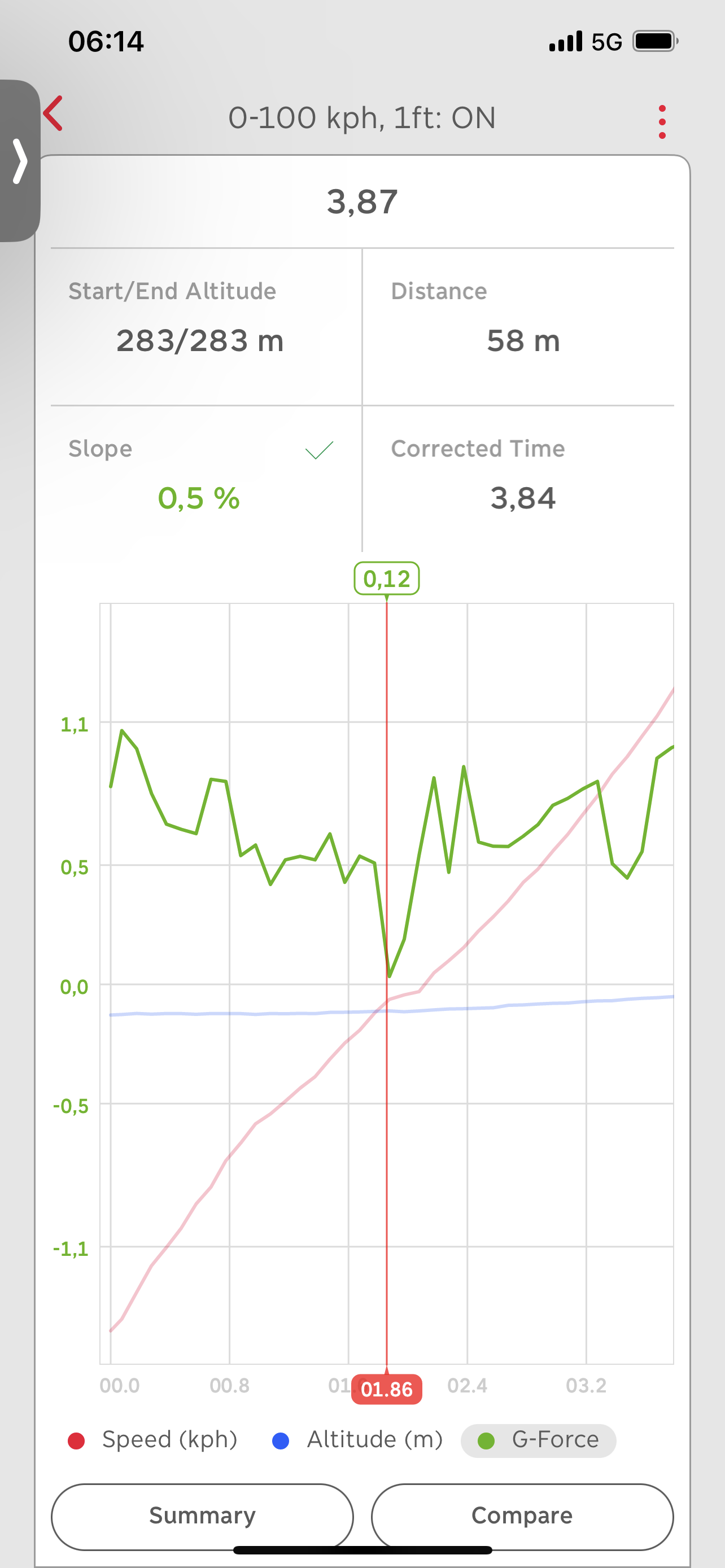

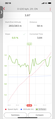

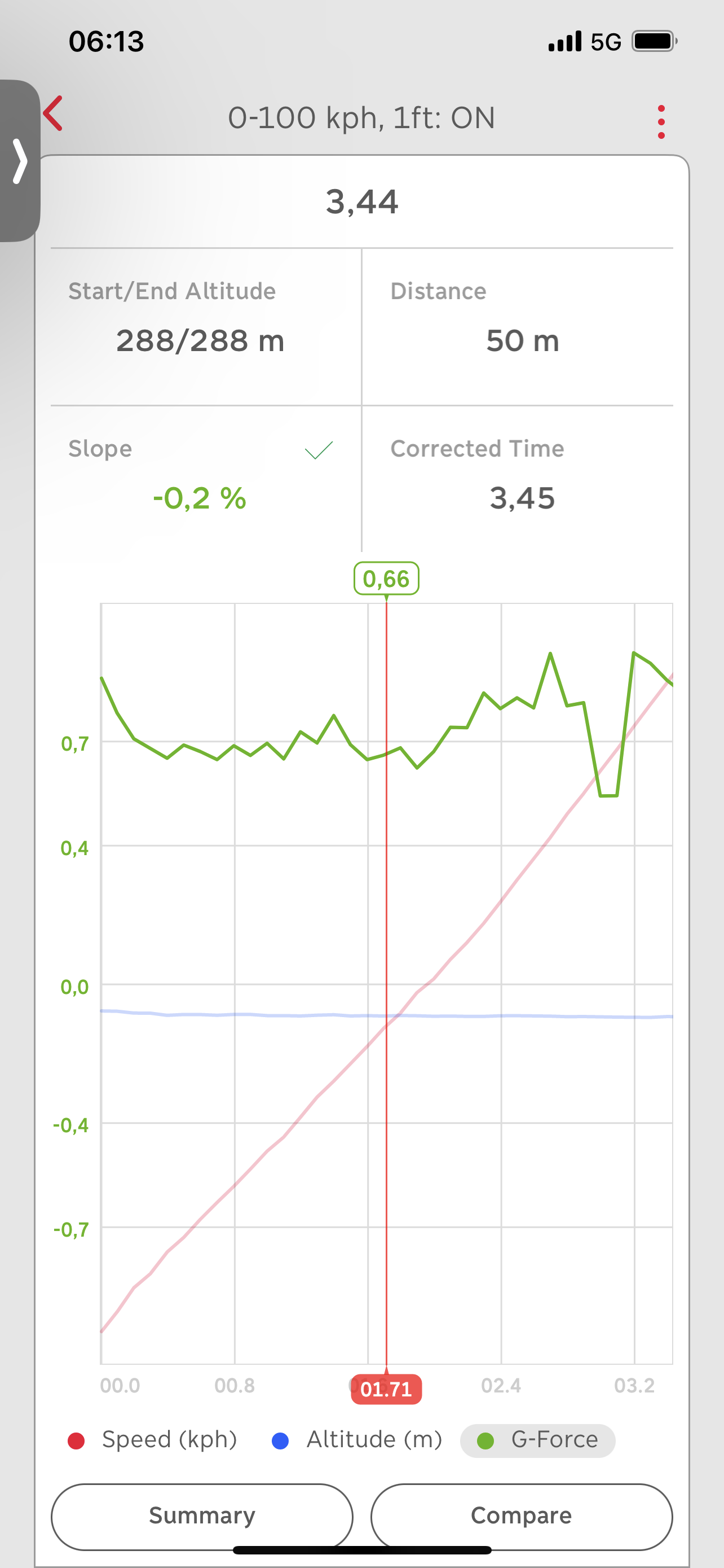

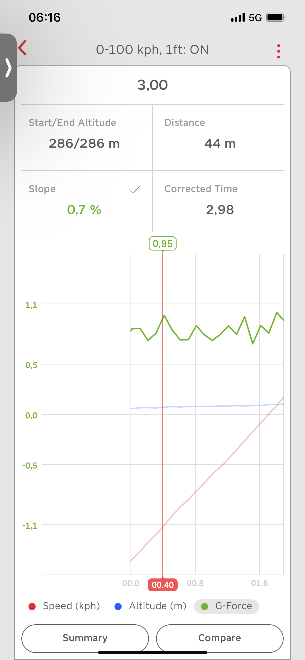

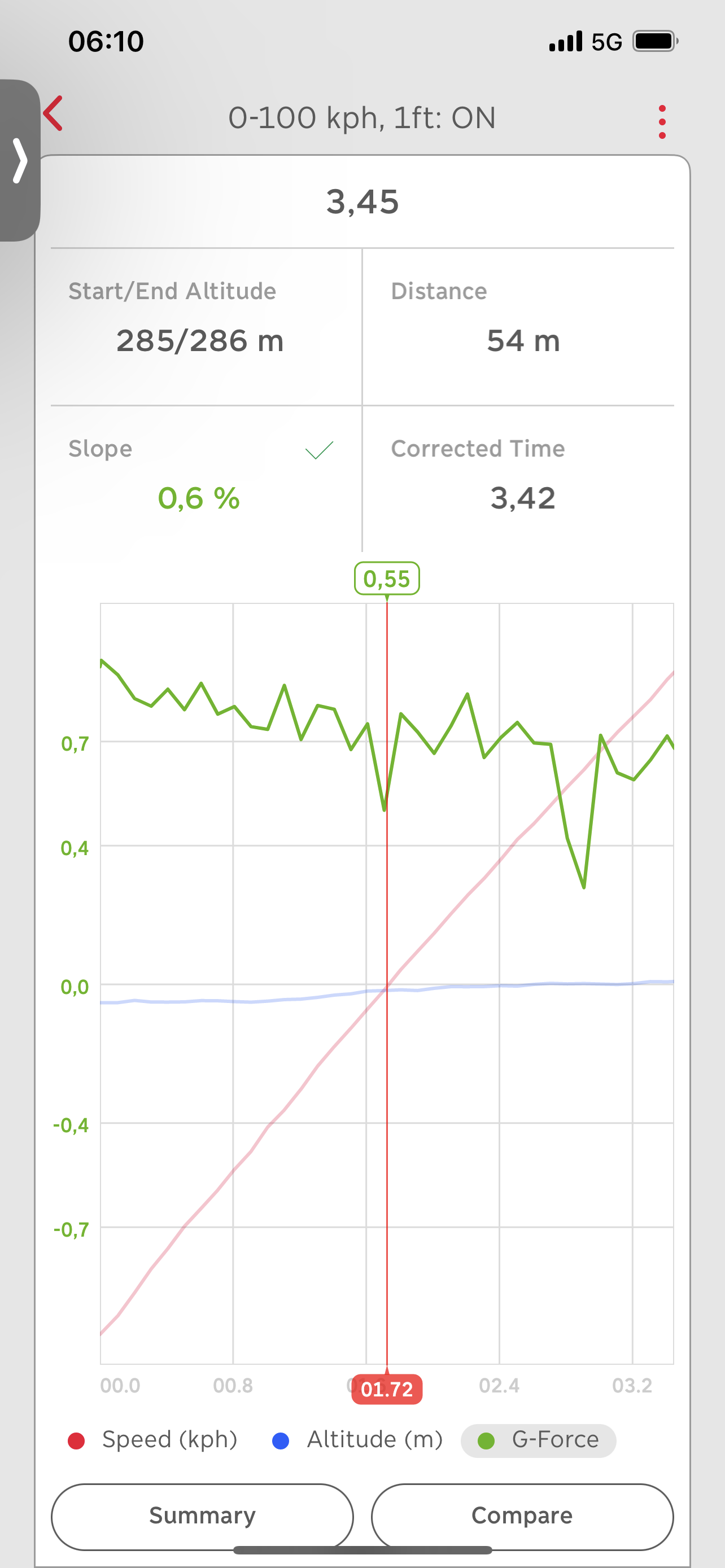

Habe den Graphen mal umgeschaltet:
1,06g ist jetzt die maximale Beschleunigung, die ich ermitteln konnte

Re: GSX-R e899 K2
Sieht doch ganz ordentlich aus.
Bin mir nicht sicher ob mit einem schmalen Motorradreifen ohne Kleber über einen längeren Zeitraum um die 1g beim Beschleunigen überhaupt machbar ist.
