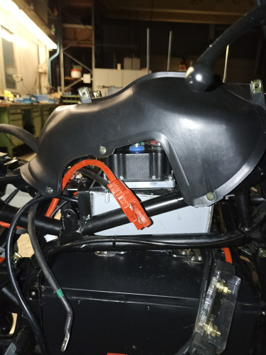

Da finde ich meine Lösung schöner

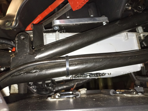

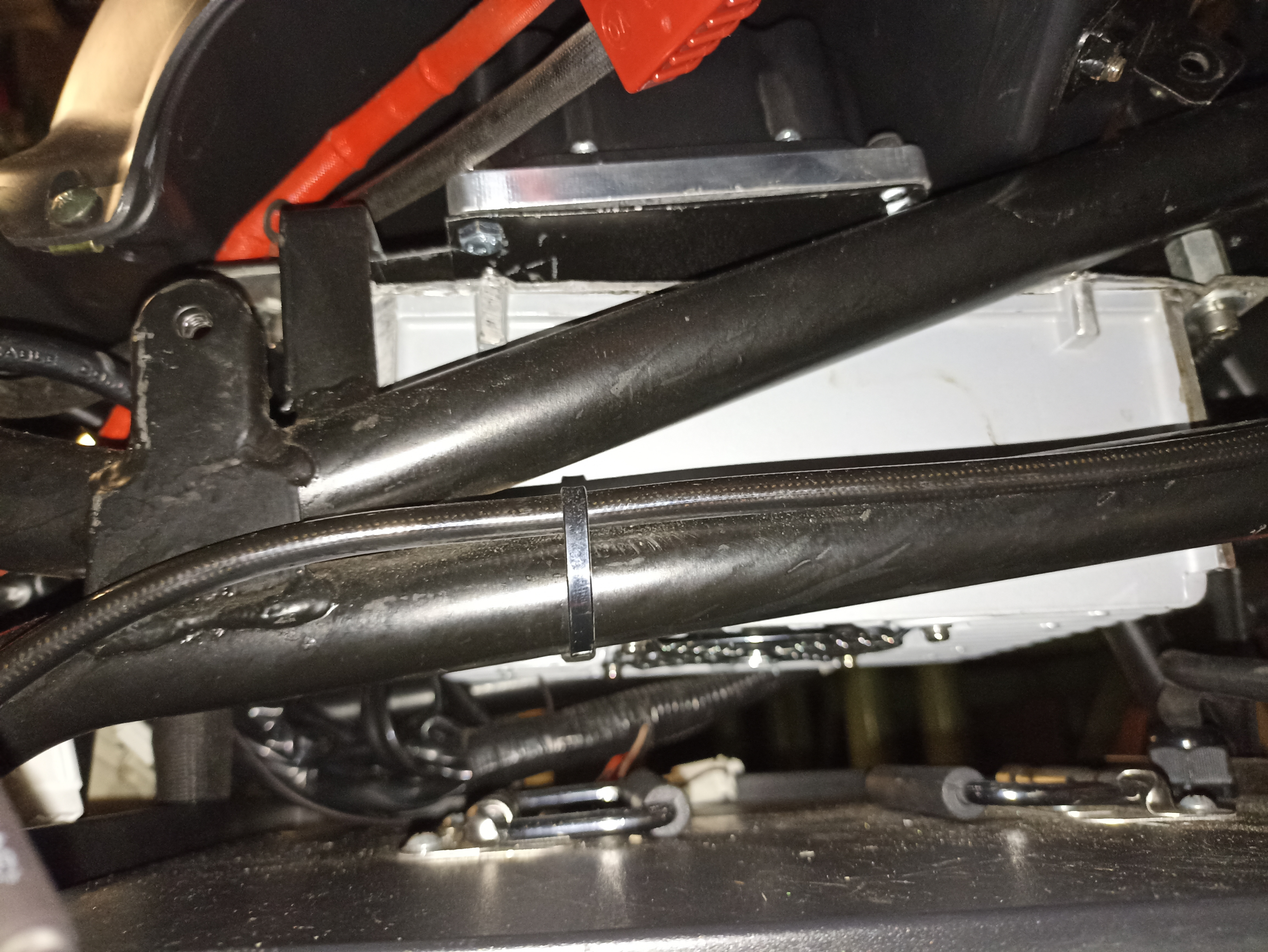

DavidSt's Lösung ist aber auch nicht schlecht.... muss man halt den Controller versetzen (oben drauf setzen).

Typ 2 Lader kommt auch noch ist ja nicht die Welt man muss halt die Wiederstand und ein. Schütz Einsätzen und die werden dann auf L1 und N angegriffen das ich 230V habe.
